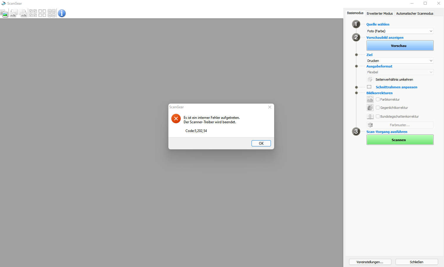

habe ein neues Laptop mit Windows und mein Drucker MP270 series funktioniert zwar damit, aber der Scanner der da ebenfalls integriert ist, stürzt ab. Immer wenn ich GIMP starte und über Datei -> Erstellen -> Scanner/Camera dann über meinen Scanner etwas einscannen will, stürzt mir dann "ScanGear" mit folgender Fehlermeldung ab:
Kennt ihr das Problem? Gibt's Abhilfe? Die von Canon angebotenen Treiber habe ich instaliiert...

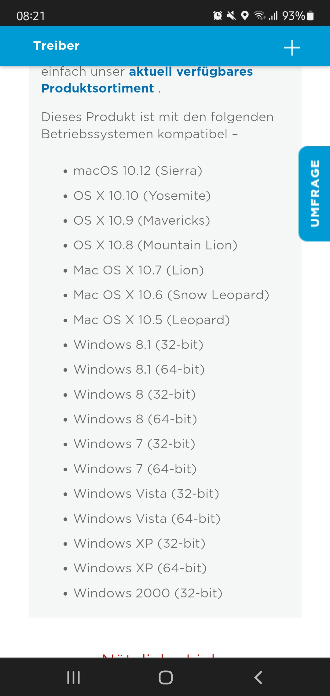

Ja, offiziell gibt es für den Drucker nur Unterstützung bis win8.1

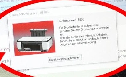

ich habe es unter windows 11 instaliert bekommen allerdings bekomme ich ständig die fehler meldung 5200.
du musst den treiber manuel entpacken und im ordner DrvSetup die DELDRV64.EXE ausführen und danach kannst du den treiber mit SETUP64.EXE instalieren. soweit so gut, treiber wird instaliert und der drucker wird erkannt jedoch bekomme ich wie gesagt diese fehlermeldung andauernt.

Kannst du von der Fehlermeldung hier einen Screenshot bitte posten?
Somit kannst du weder drucken noch scannen, richtig?
zu scannen habe ich nicht probiert aber drucken tut er nicht, unter windows 10 gings ohne probleme.
Screenshot kann ich jetzt nicht machen, ich habe den drucker schon weggestellt. aber ich habe online ein bild gefunden.

Ich habe glaube ich die lösung gefunden.
Ich habe meinen drucker angeschlossen um die methode in dem link zu probieren aber bevor ich dazu kam, kam mein bruder mit seinem laptop(windows 10) er hat einmal mit dem drucker gedruckt und danach habe ich es wieder an meinen pc angeschlossen und plötzlich funktionierte es. zuerst hat es mich viel zeit und nerven gekostet den win10 treiber überhaupt in win11 instaliert zu bekommen und danach musste ich mich noch mit dem drucker rumschlagen. ich habe canon angeschrieben das sie doch bitte einen treiber für windows 11 raußbringen sollen aber die chance ist wohl sehr gering dass das passiert.
