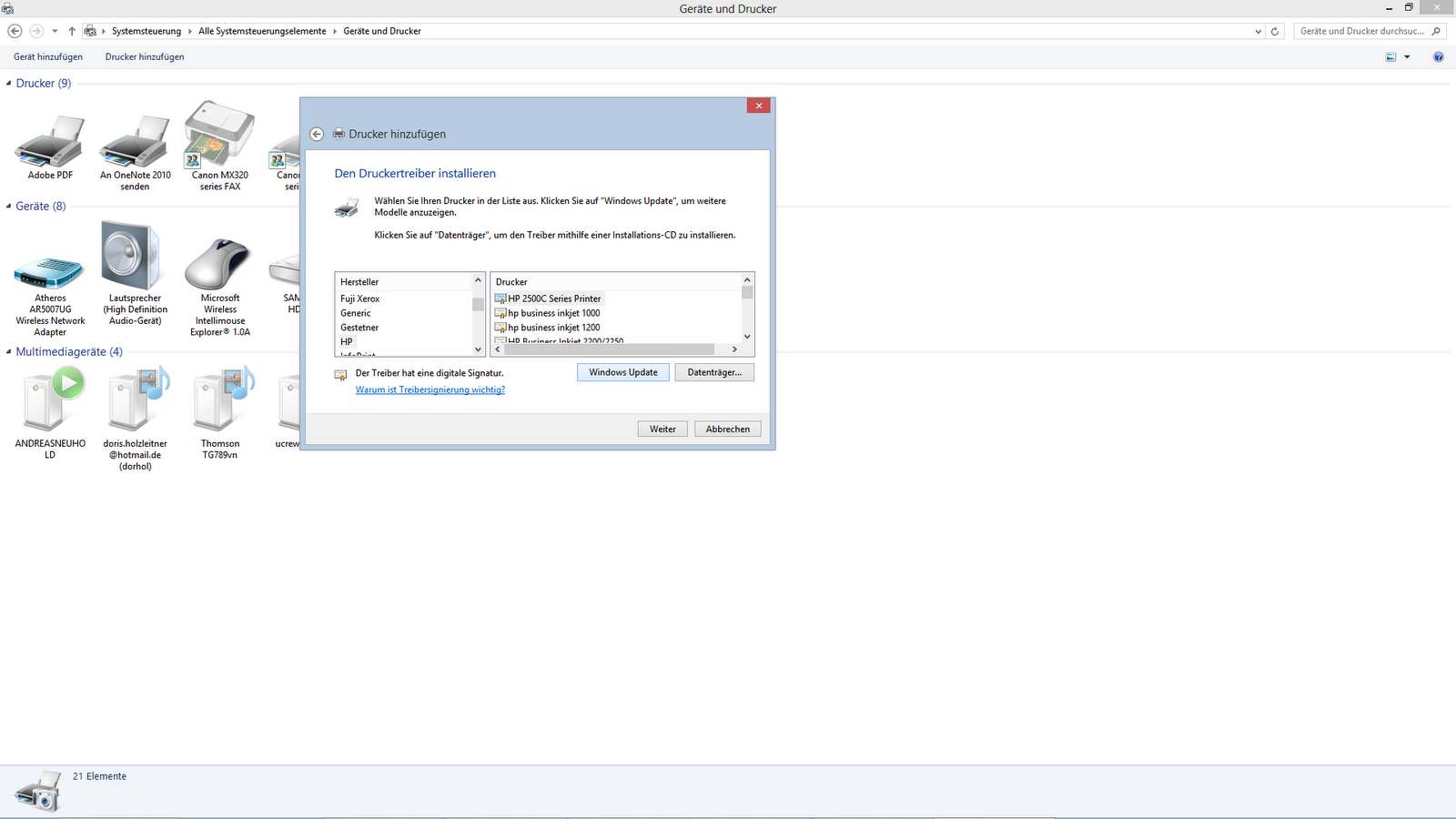

wie kann ich den win treiber installieren?
In dem du den Drucker manuell installiert und im folgendes Fenster entsprechend dein Druckermodell auswählst (alternativ natürlich über die Windows Update Funktion):
Kann dem letzten Beitrag beipflichten.
War auch einigermassen erstaunt beim Installieren meines Brother DCP-8065DN. Kann man vollständig mit den Win8-hauseigenen Mittel wie oben beschrieben installieren.
Nebenbei bemerkt funktioniert die Brother Software " Brother Control Center " hier bei mir auf Win8 einwandfrei, obwohl auf der Homepage steht, es würde nicht auf Win8 funktionieren.
