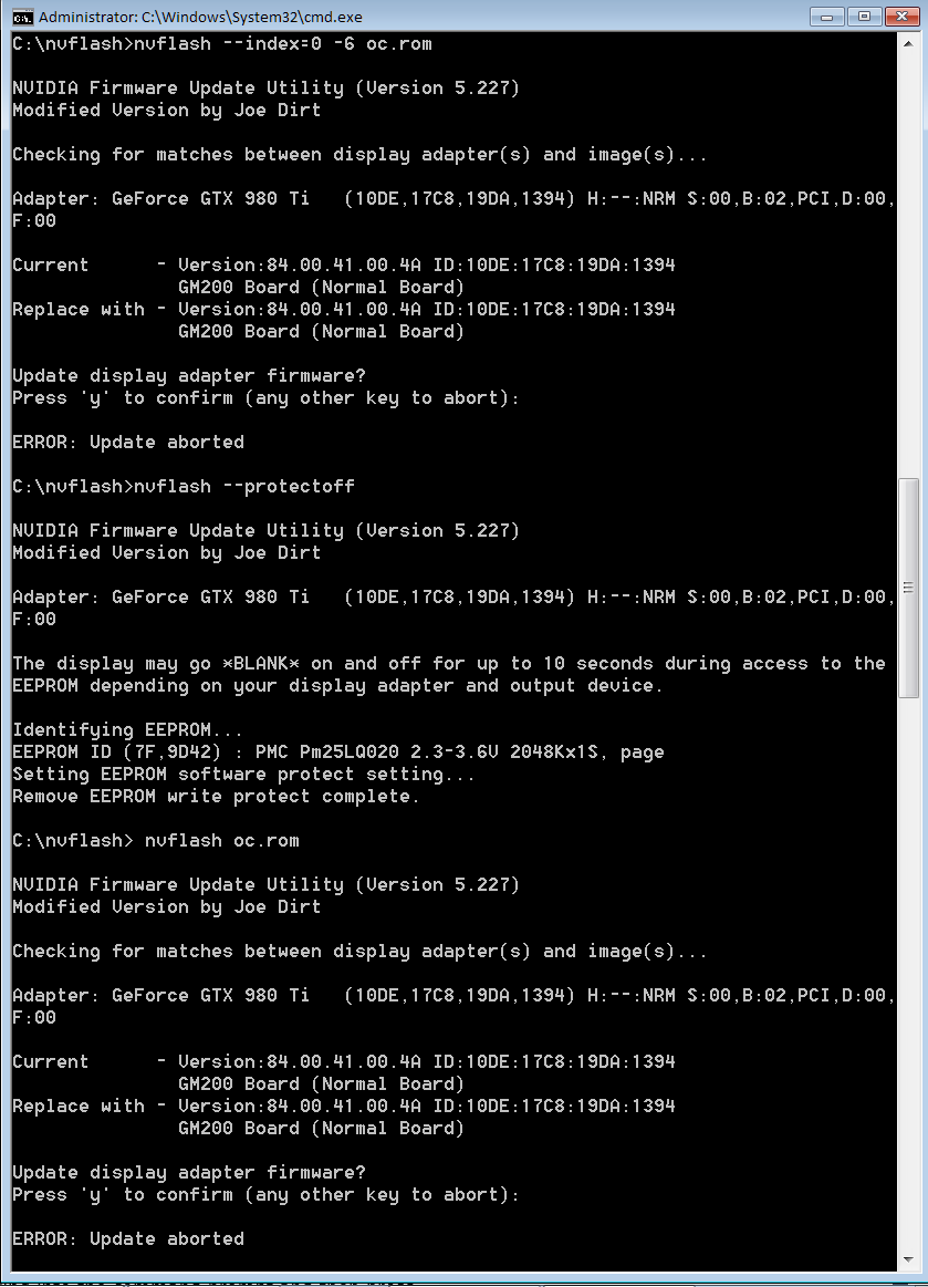

Als Letztes hab ich noch alle Befehle ausprobiert die für mich noch Sinn ergeben haben(nvflash -6 file.rom) (nvflash --index=0 -6 file.rom) (nvflash --protectoff).
Habe davon einen Screenshot gemacht, siehe Unten.

nvflash -4 -5 -6 biosname.rom
steht für force ;)
Mal versucht Y anstatt Z zu drücken? Hab das eben für dich getestet und wenn ich Z drücke bricht er es mit genau der selben Meldung ab wie bei dir. Drück einfach Y...
ich habe ein mod bios drauf, und den musste man mit den befehlen "erzwingen" zu flashen da die checksum prüfung anders ist
steht für force ;)
Wollte ich erst auch machen, dachte dann aber dass es eher für ein fremdes Bios geeignet ist.
Kann ich aber trotzdem mal versuchen.
