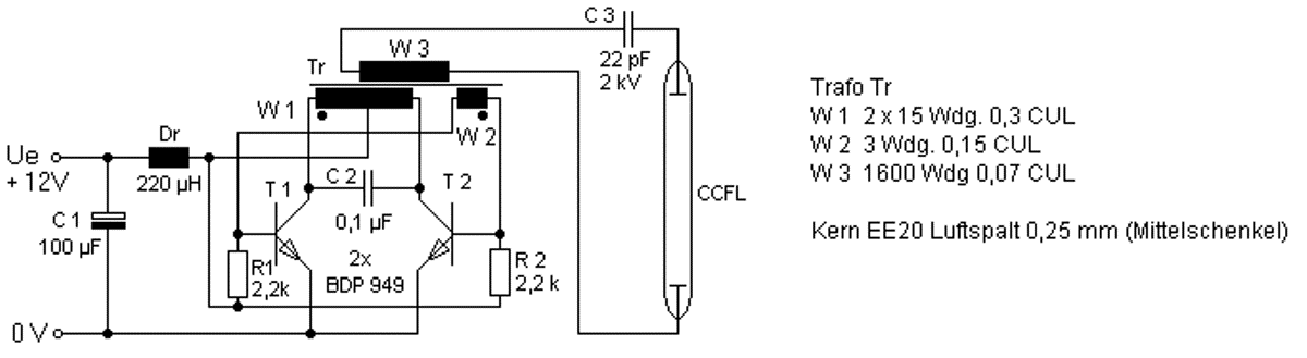

Hallo
Ich habe hier gerade einen standard Inverter gefetzt, da ich ihn zu lange belastet habe!
Jetzt bin ich auf der Such nach einem Schaltplan, damit ich sie für höhere Leisungen optimieren kann.
Bin für jede Hilfe dankbar!
Es geht um eine Gasentladungslampe, die einen herrlich schönen Plasma effekt abgibt.
mfg Martin

Stell mal ein ziehmlich scharfes Foto rein,dann kann ich vieleicht was erkennen. Ich bin von Beruf Elektroniker und kann dir evtl helfen.
Hallo, habe einen Schaltplan. Siehe Anhang.
Der Trafo muß vergrößert werden auf EE25 mit Luftspalt. Die Drahtdurchmesser um etwa 10% vergrößern. Windungszahl könnte bleiben und die beiden Transistoren austauschen gegen BD139 mit Kühlkörper. Evtl. müssen die Widerstände auf 1,8k verkleinert werden. Der Ausgangsseitige 22pF Kondensator kann evtl. auf 27pF vergrößert werden.
Muß aber alles ausprobiert werden. Kann keine Funktionsgarantie dafür geben.
Sollte man mit Hilfe eines Oszi`s ausmessen ob der Oszillator schwingt.
Ist ne größere Sache. Alleine das Wickeln des Trafos bedarf fundierter Kenntnisse. Für Bastler nicht empfehlenswert, zumal am Ausgang über 900V anliegen.

Ich habe keine Lampe, aber mit diesen Umbauten kann man den Inverter etwas Leistungsfähiger machen, so das er nicht mehr unbedingt abbrennt. Man könnte evtl. noch eine Strombegrenzung einbauen aber das wird etwas komliziert.
Die Spannungen sind bei dem Umbau in etwa gleich, lediglich kann das Teil dann mehr Strom ab. Um die Spannungen zu ändern müßte die Ausgangswicklung mehr Windungen haben.

Ich weiß nicht was diese W2 mit 3 Windungen sein sollte!
W2 steuert die Basis der beiden Transistoren an, denn irgendetwas muss ja die Transistoren abwechselnd durchschalten. Damit die Schaltung oszilliert muss die Basisspannung der Transistoren gegenphasig zu ihrer Kollektorspannung sein, zu Erkennen an den Punkten an W1 und W2, die die Wickelanfänge markieren.

Wenn deine Lampe mit dem alten Trafo schon lief, dann würde ich erst mal versuchen, die beiden Transistoren etwas zu vertärken und sie zu kühlen. Den Trafo größer machen ist nicht so einfach.
1. Man muß unbedingt Anfang und Ende von W1 und W2 beachten, sonst schwingt das Ding nicht.
2. W1 muß bifilar gewickelt werden. d.h. beide Wicklungsteile gleichzeitig mit 2 Drähten und dabei unbedingt wieder Anfang und Ende beachten. Das Ende einer Wicklung (Eines Drahtes) mit dem Anfang der anderen Wicklung verbinden, ergibt den Mittelpunkt.
3. W3 muß aus hochspannungsfestem Lackdraht bestehen.
4. Sollte auf einer Trafowickelmaschine gewickelt werden, sonst bringst du nicht alles in der Wickelkammer unter.
5. Sehr wichtig ist der Luftspalt beim Kern.

Standart NPN sind unter Umständen zu schwach. Die liefern nähmlich eigentlich die Leistung, der Trafo überträgt sie nur. Die Typen im Schaltbild sind etwas stärker, aber SMD Transistoren.
Nimm BD139 .

1. Luftspalt: Der Luftspalt macht den Trafo gewissermassen hochohmig und sorgt dafür, das die Brennspannung nach dem Zünden auf ca 300V absinkt. ohne Luftspalt hält die Lampe nicht lange und zieht zuviel Strom.
2. hörbare Frequenz: Die Trafoinduktivität ist zu hoch und dadurch die Frequenz zu niedrig.
2x 15 Wdg ist bei dem vorhandenen Kern ein Wert bei dem etwa 50kHz erreicht werden.
Je höher die Frequenz, desto kleiner der benötigte Trafokern!
Die Spannungshöhe hängt vom Verhältnis der Windungszahlen ab. 2x 15 also 30 Wdg zu 1600 Wdg ist da benötigte Windungsverhältnis um die Zündspannung von 900V zu erreichen, die dann beim Zünden durch den Luftspalt auf 300V sinkt.
3. 10W: Die Leistung wird "verbraten", weil das Teil zu langsam schwingt. Du hast mehr Verluste, als das wa raus kommt.

Bei der og. Schaltung wird die Frequenz von der Induktivität des Trafos und den 0,1µF Kondensator zwischen den Kollektoren bestimmt. Daher auch wenig Windungen. Mit 2x50 Wdg. wird die Frequenz zu tief und damit hörbar.
