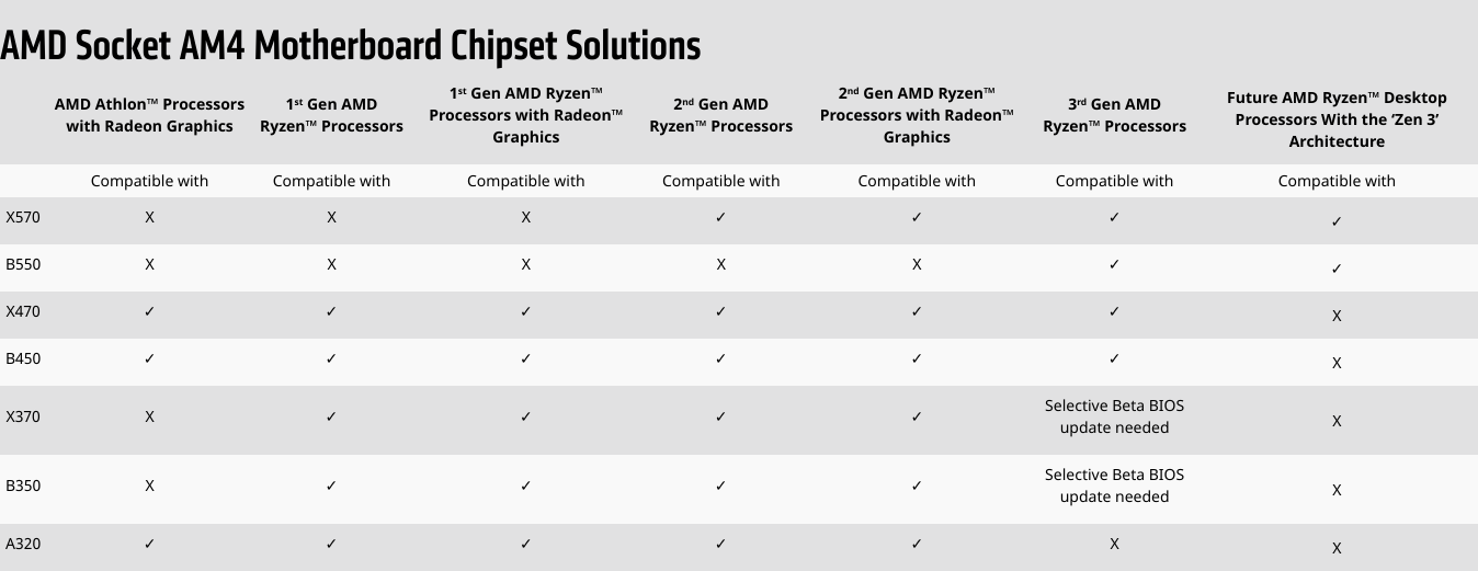

Laut der AMD-Website wird keine Kompatibilität von der kommenden Zen3-Architektur auf älteren Boards unterhalb der 5XX Chipsätze gewährleistet:
https://www.amd.com/en/chipsets/b550

Das ist wirklich schade für alle, die mit B450 Board auf Zen3 geschielt haben. Technische Hintergründe hierzu habe ich noch keine Gefunden. Da weiterhin auf den AM4-Sockel gesetzt wird sind mir diese auch nicht offensichtlich.

Interessant. Es wird also vielleicht manche Hersteller geben, die dann als "Beta BIOS" Zen3 unterstützen, aber dafür z.B. Zen1 und/oder Zen1+ droppen. Denn die relevante Einschränkung scheint der Speicher auf dem BIOS-Chip zu sein, keine technologische Hürde.

Schon jetzt muss ich bei meinem B450m Pro4 entscheiden, ob ich das Bios auf Zen2 update und damit meine Zen+ Kompatiblität verliere. Andererseits könnte man dies theoretisch bei Zen3 genauso handhaben. Ein zu kleiner SPI-ROM kann also nicht die allumfassende Ursache dafür sein. Vllt wird PCIe Gen4 für die Chipsatzkommunikation mit Zen3 notwendig.

Der interessante Punkt ist die Tatsache, dass es AMD vor 3 Jahren versprochen hatte und nun das Versprechen nicht einhalten kann, weil der Bios Chip auf manchen Mainboards zu klein ist. Es ist also machbar, aber wird wegen einer Homogenität sämtlicher Mainboards nicht umgesetzt. AMD könnte mehrere AGESA Versionen erstellen, aber scheut den Mehraufwand und die Verwirrung (wie bei PCI-E 4.0 bei B450/X470 Boards).
