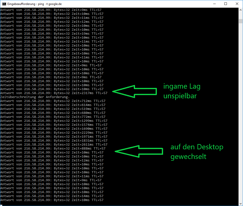

Folgendes Problem:
Ich habe eine stabile Internetverbindung, kann surfen und alles ist gut.
Dann starte ich das Spiel und trete einer Spielsitzung bei. Das Laden dieser funktioniert auch noch einwandfrei.
Sobald das Spielgeschehen allerdings losgehen sollte, kommt das Spiel stark ins stocken und der Ping schnellt in die Höhe.
Manchmal lässt mich das Spiel auch ein paar Runden spielen, in seltenen Fällen sogar 1-2 ganze Spiele.
Parallel dazu lasse ich in der Eingabeaufforderung (cmd) ping -t google.de laufen, um das ganze im Nachhinein etwas nachvollziehen zu können. Dabei fällt eben auf, dass nicht nur der Ping im Spiel, sondern auch alle sonstigen Verbindungen dabei in Mitleidenschaft gezogen werden.
Sobald ich auf den Desktop wechsel (das Spiel läuft im Vollbild) erholt sich die Verbindung, ich kann wieder ins Spielgeschehen eingreifen und mit Glück ein paar Runden spielen, bis das Problem erneut auftritt.
Hier zu sehen:

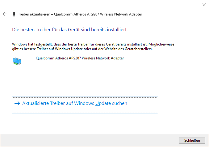

Per Google habe ich die Treiberversion 10.0.0.338 (25.04.2016) für den Chipsatz gefunden, allerdings ist mir die Quelle nicht so ganz suspekt:
http://de.softoware.net/network-dri...twork-adapter-for-windows-10-for-windows.html
Raus kommen dabei allerdings recht legitim aussehende Treiberdateien:
Wenn ich diese dann im Gerätemanager installieren will, kommt allerdings folgende Fehlermeldung:
Auch ein "Treiber deinstallieren" bringt da keine Änderung und es bleibt bei oben genannter Treiberversion.

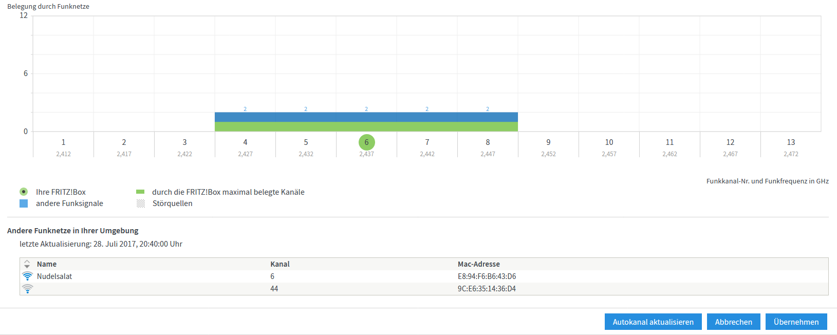

Was für einen Router benutzt du und wie ist so die Belegung der WLAN Kanäle in deiner Umgebung?
PS: LAN Kabel legen ist immer eine dauerhafte Lösung wenn man es handwerklich sauber ausführt ;) .
Mist, doch ein paar Sachen vergessen.
Im Einsatz ist eine Fritzbox 7490.
Ob 2,4 oder 5 ghz weiß ich tatsächlich gar nicht. (Habe daran nichts geändert. Wäre vllt noch eine Option?!).
Als ich den Kanal kontrolliert habe, war es ziemlich gebündelt auf Kanal 1 (16 Geräte). Bin dann auf einen weitaus weniger ausgelasteten Bereich gegangen. Leider habe ich den gerade nicht im Kopf und kann erst heute Abend wieder gucken.
Nachdem ich den Bereich umgestellt habe, war die Auslastung auf den neuen Kanälen sehr viel geringer, komischerweise war auf Kanal 1 danach auch nur noch 1 Gerät.

Prima Router. Kannst ja mal das 5 GHz Band versuchen, der Router kann ja afaik beides gleichzeitig bedienen. Ansonsten ist denke ich eher die WLAN Karte im Rechner schuld... was für ein Spiel ist das denn, wenn nur dabei Probleme auftreten?
Also, das WLAN habe ich auf Kanal 6 gestellt.
Die Belegung der Funkkanäle sieht folgend aus:
(Sehr wenige Nachbarn)
2,4 und 5GHz haben momentan die selbe SSID.
Ich werde jetzt mal unterschiedliche SSID vergeben, damit ich mich geziehlt verbinden kann.
Mit welcher Verbindung sollte ich mich jetzt am PC verbinden? Doch sicher 5 ghz?!
Gibt es hier irgendwelche groben Richtlinien, die Sinn machen?
Handys nur in 2,4GHz rein oder sowas?
