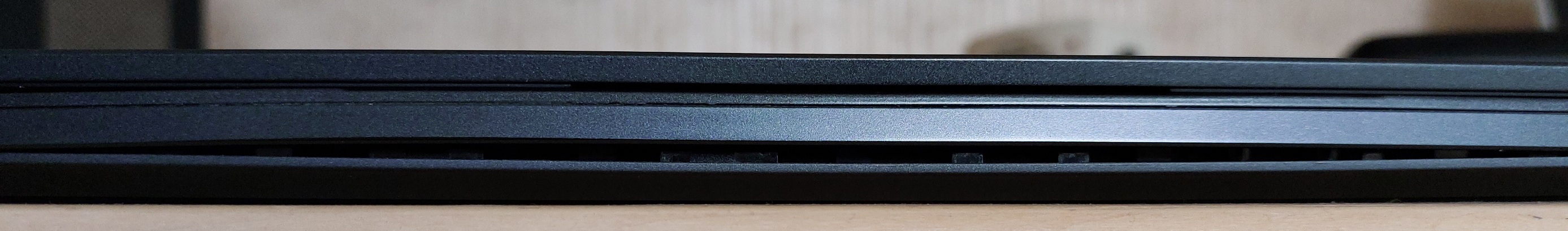

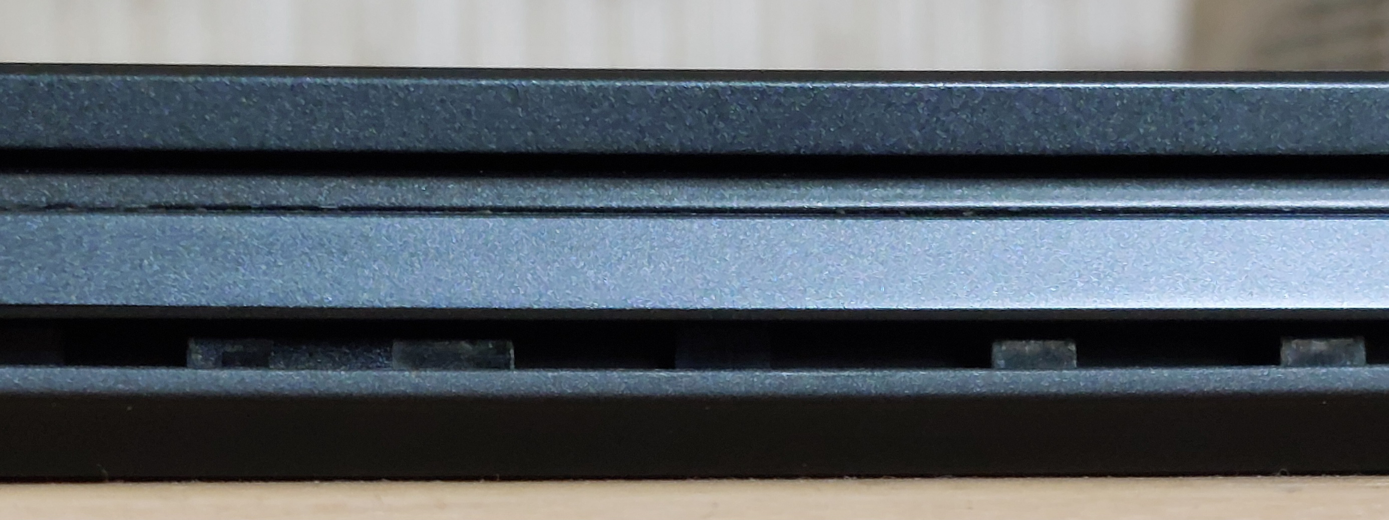

Nun ist an der Vorderseite des einen plötzlich die Gehäusekante der Breite lang um etwa 4 mm aufgeplatzt.
Das heißt Unter- und Oberseite haben eine Wölbung erhalten, so dass sie sich nicht mehr zusammenstecken lassen.
Die anderen Seiten des Laptop sind ja mit Schrauben fixiert, nur eben nicht vorne.
Es gab keine Hitzeeinflüsse, auch keine mechanischen. Mir ist das ein Rätsel.
Lediglich habe ich 3 Tage hintereinander 3 externe HDDs über das VIA 15 Pro gelöscht.
Die Temperatur des Laptops war aber noch angenehm handwarm.
Und bei 32 GB Arbeitsspeicher kann auch keine Überlastung aufgetreten sein.
Meine Fragen wären:
Wie kann das passiert sein?
Was kann ich tun, damit das Gehäuse wieder schließt?
  • Schenker - VIA 15 Pro - Aufgeplatztes Chassis - Gehäuse, 04.08.2024 (5).jpg

  • Schenker - VIA 15 Pro - Aufgeplatztes Chassis - Gehäuse, 04.08.2024 (6).jpg

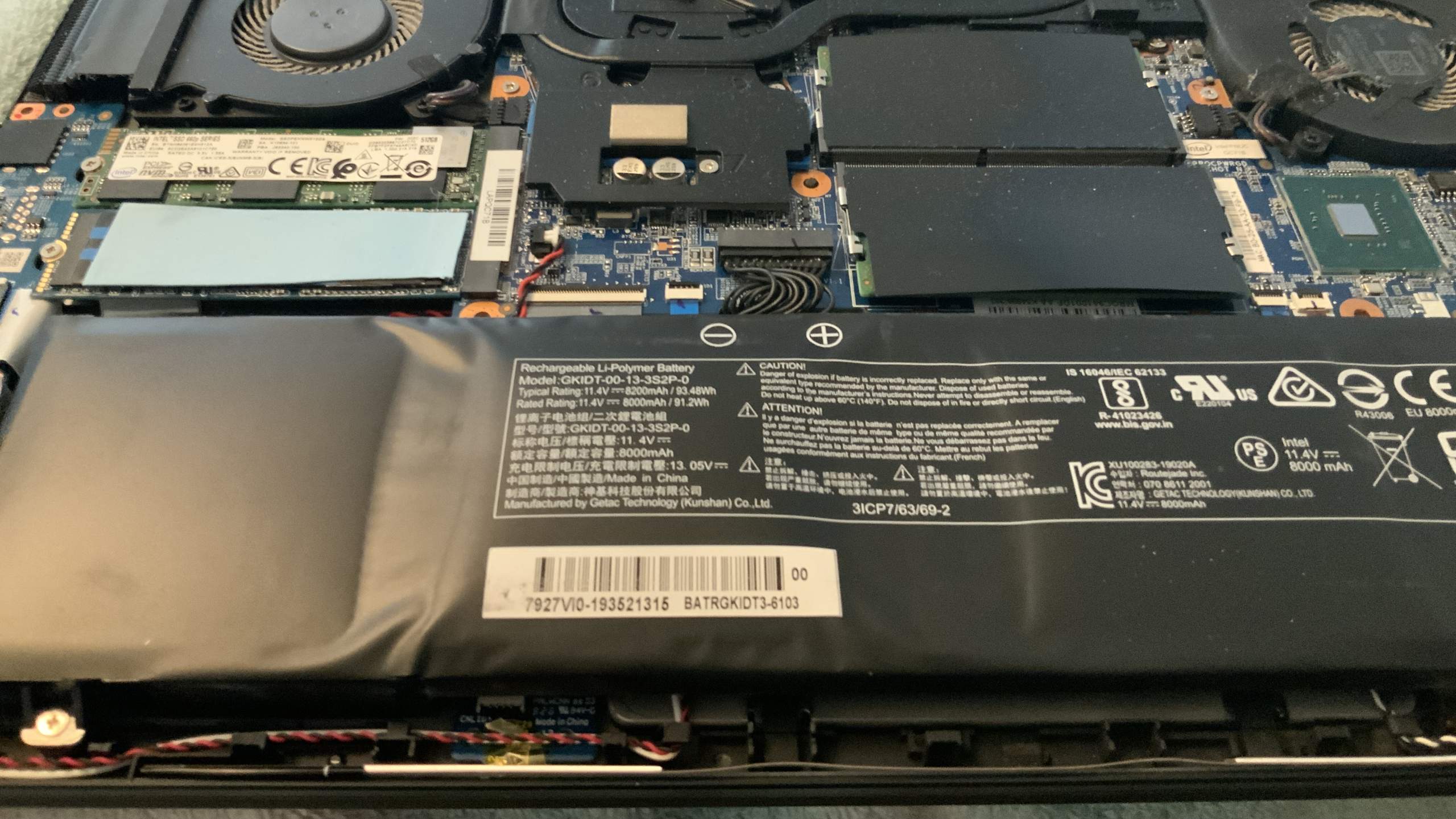

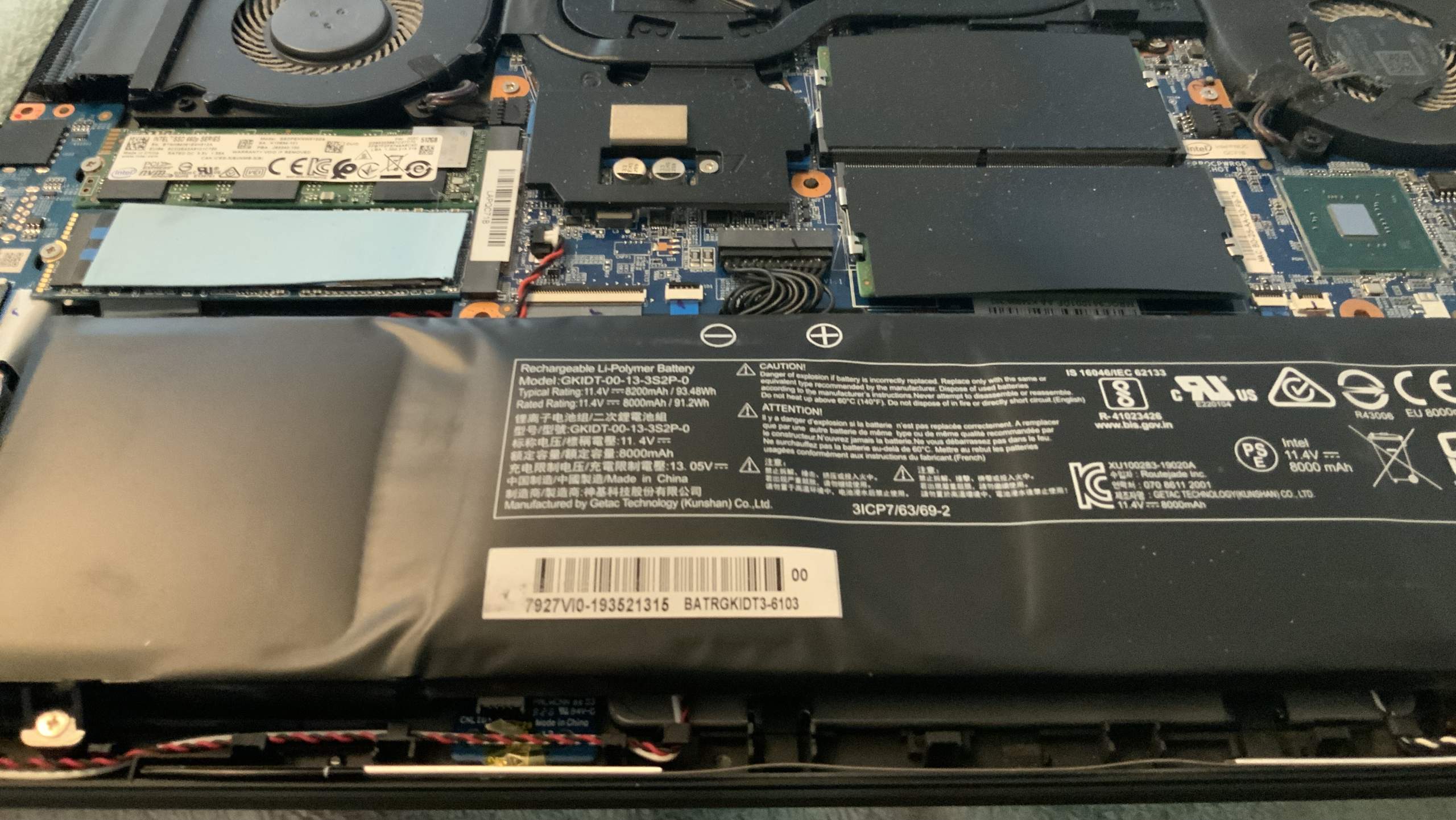

Eine plausible Erkärung wäre, dass der Akku sich aufgebläht haben könnte. Foto zum Vergleich im Anhang (von einem anderen Modell).
Um das zu prüfen, könntest du optional das Gehäuse aufschrauben. Siehe allgemeine Anleitung hier und das Service-Manual.
Für die nächsten Schritte bitte Kontakt per E-Mail aufnehmen mit 1-2 Fotos vom Akku aus verschiedenen Blickwinkeln.

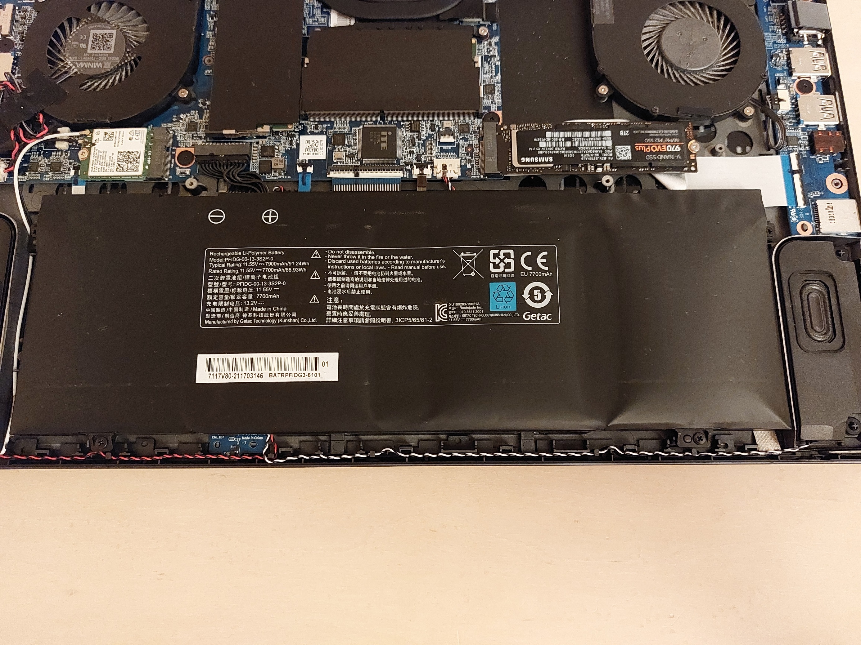

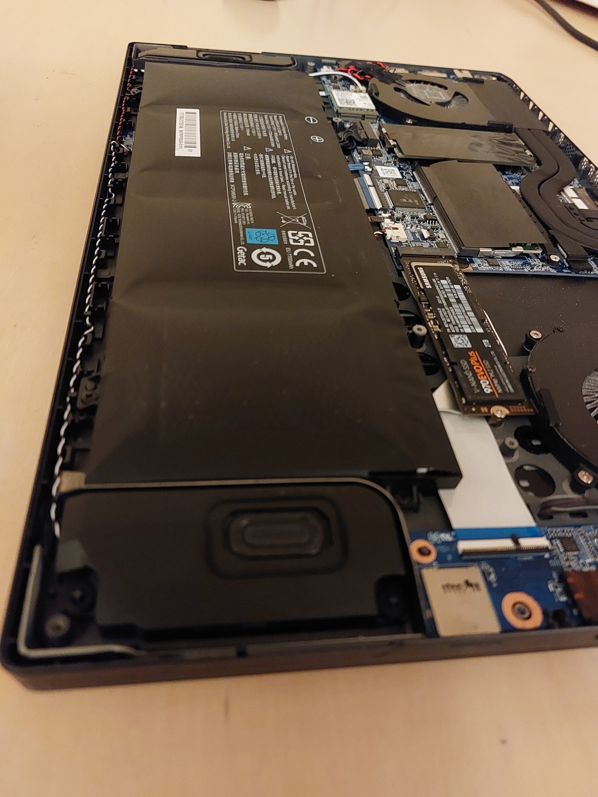

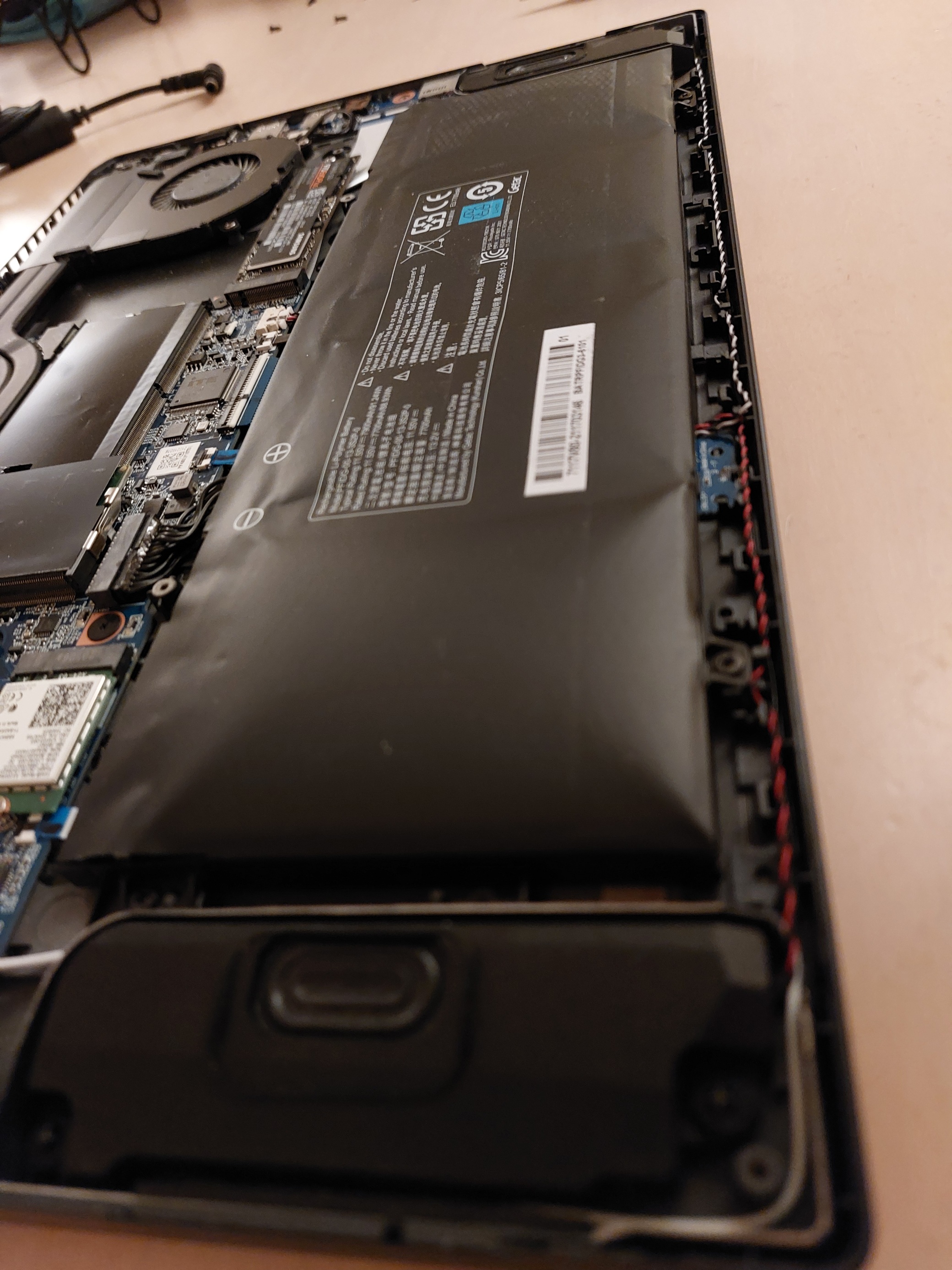

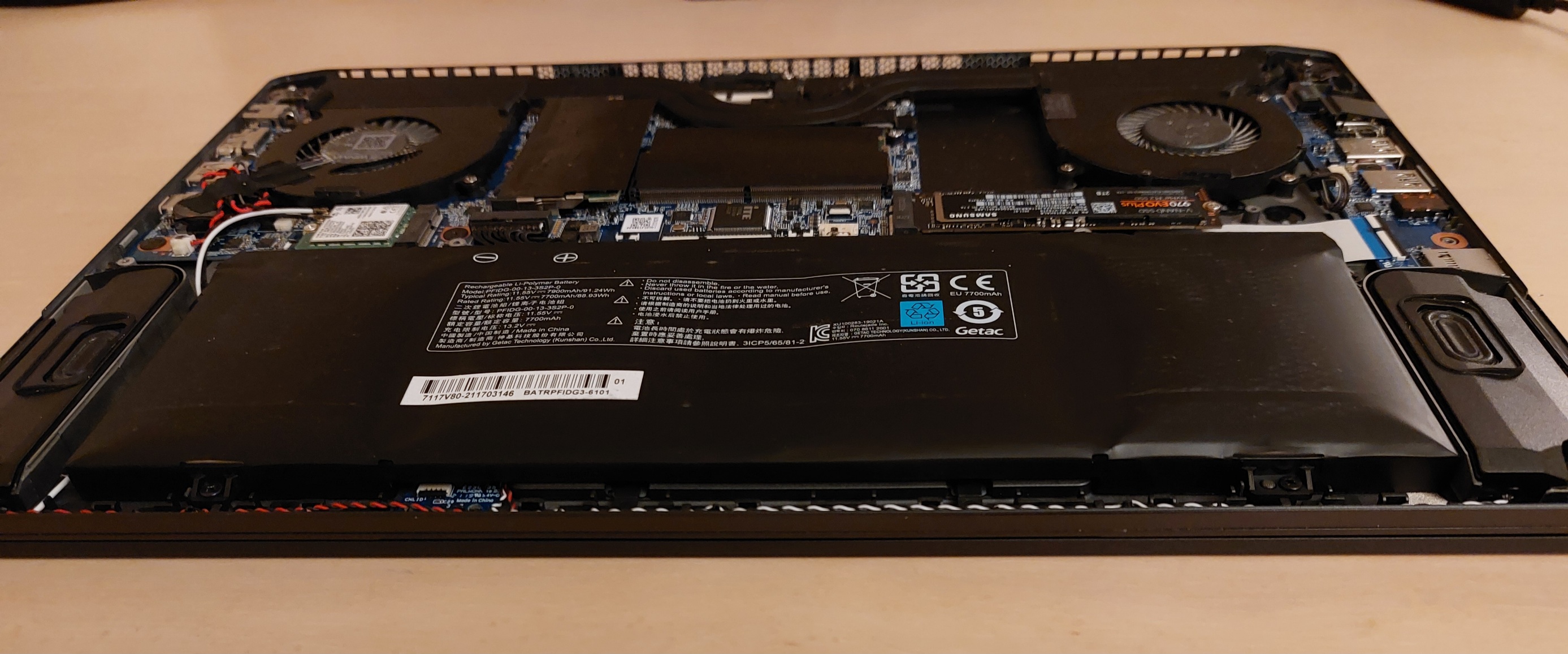

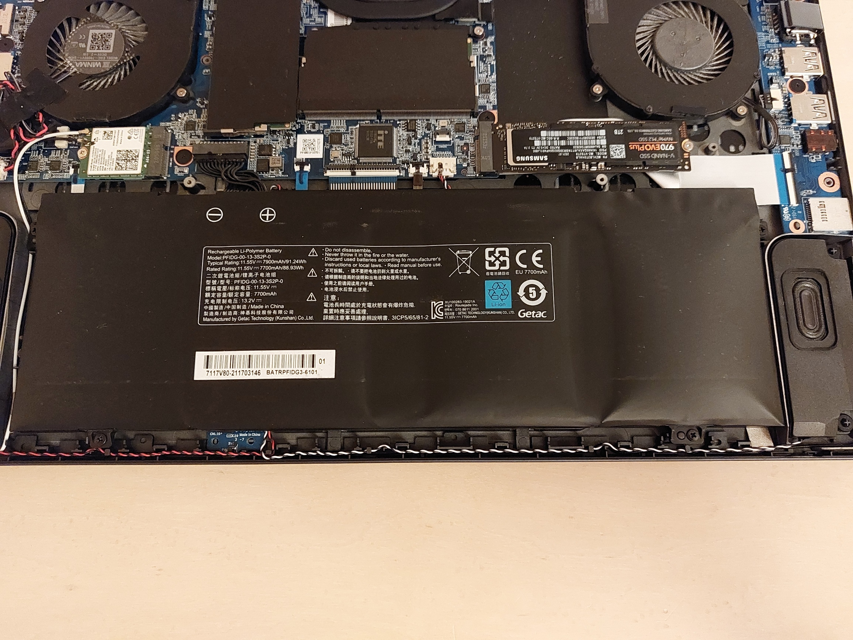

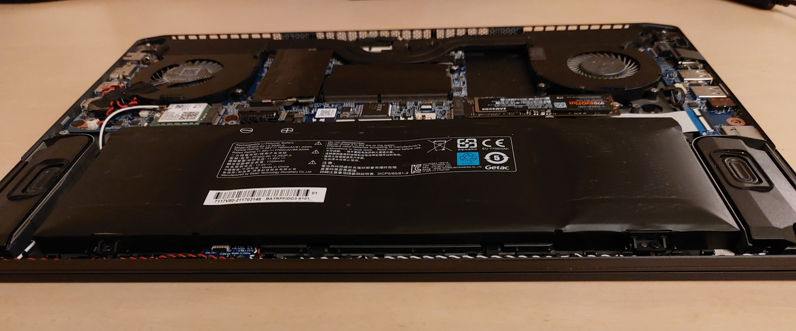

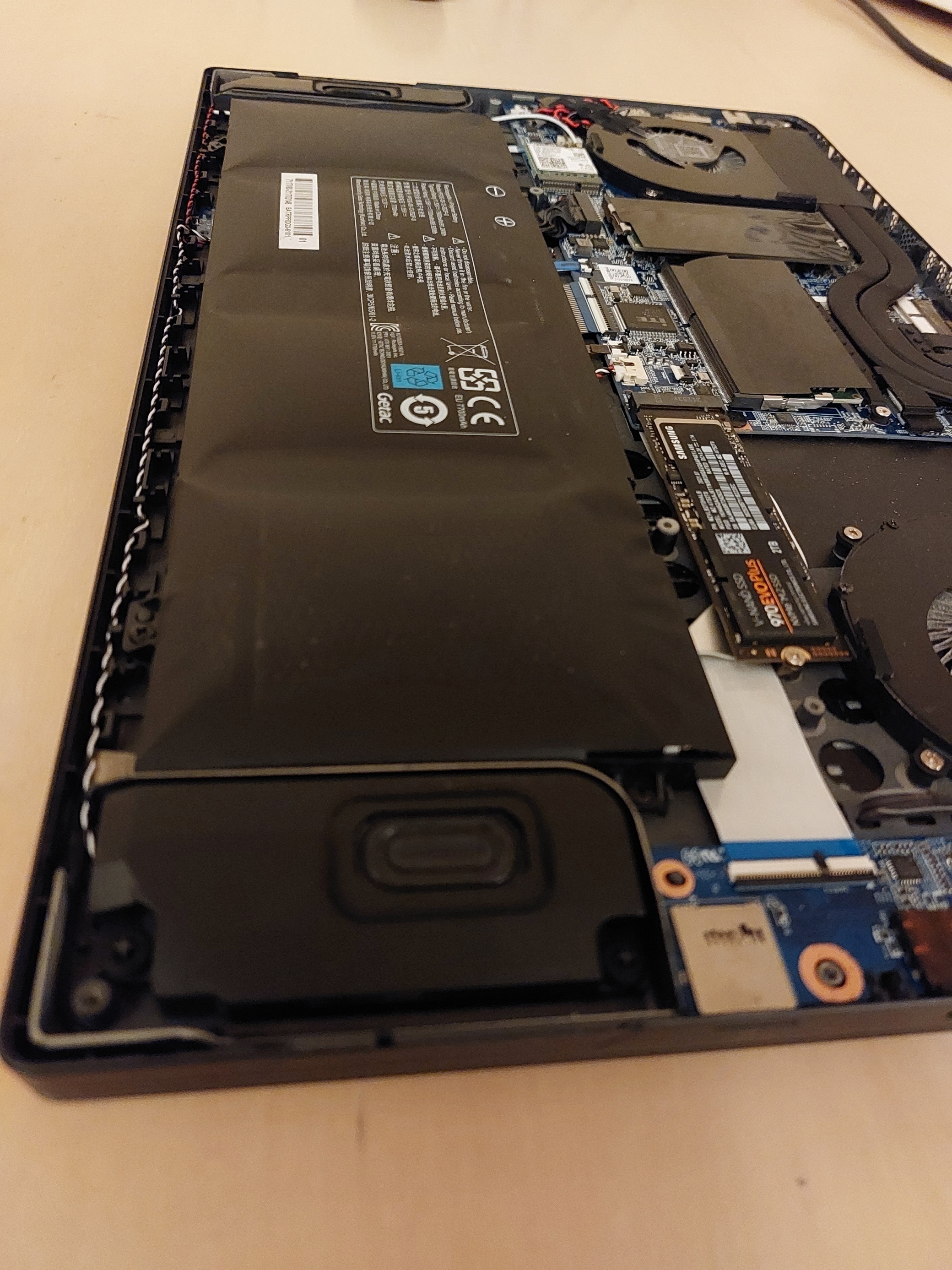

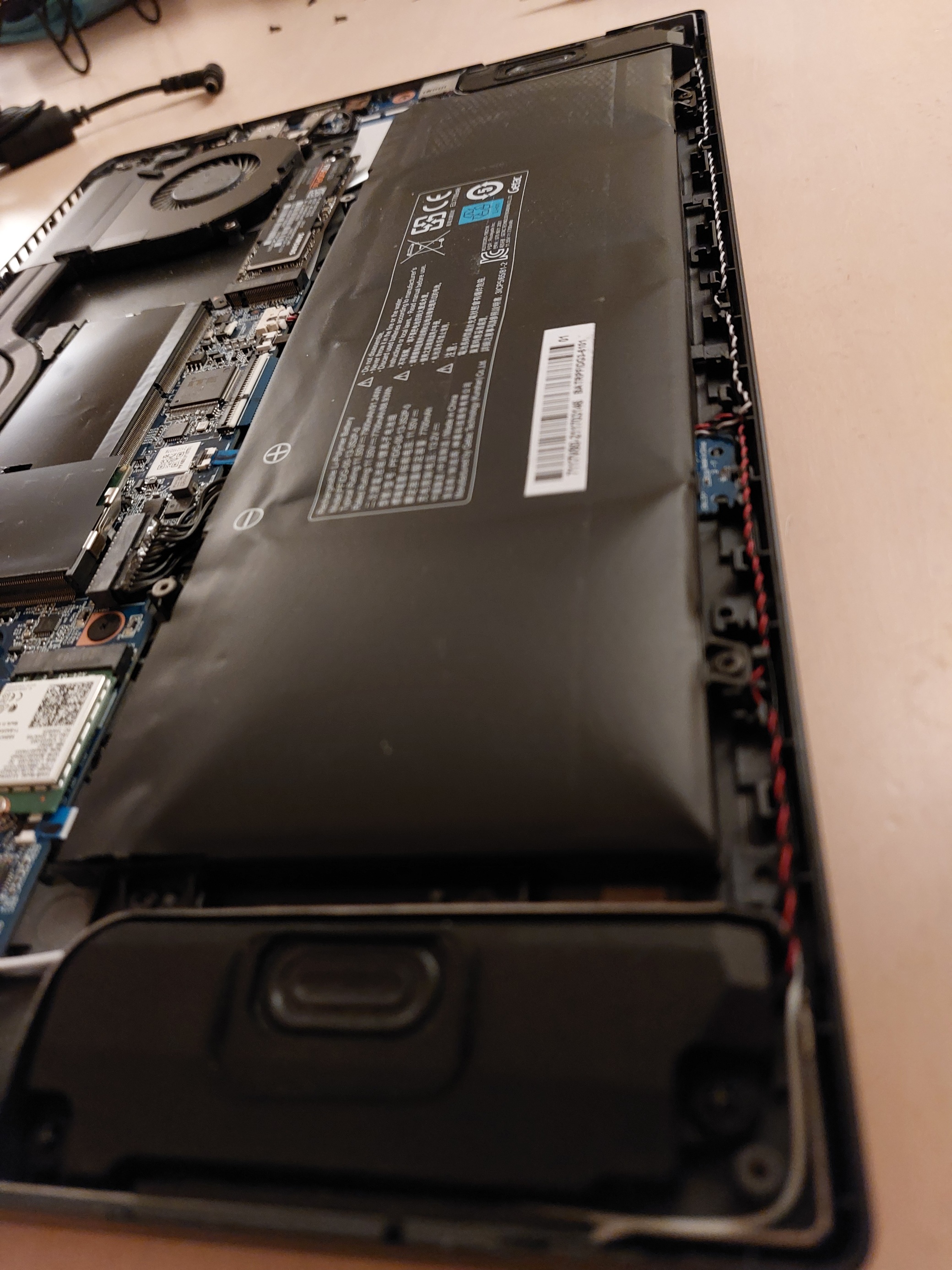

Nach dem Anschauen der Beispielbilder vom XMG Support hat mir das keine Ruhe gelassen. Und ich habe das mal aufgeschraubt.
Und ja kreisch, wird wohl ein aufgeblähter Akku sein.
Ist das gefährlich?
Kann der explodieren?
Wie kann man eigentlich den Zustand des Akkus im Auge behalten ohne das Gerät aufschrauben zu müssen?

nuja, jedenfalls entsorgen.
defekte akkus sind per se ned ungefährlich. ob jetzt im mobile oder im notebook, oder im auto.

Akut gefährlich ist das in der Regel nicht. Von Lithium Akkus geht immer eine latente Gefahr aus, die steigt aber durch das Aufblähen nicht dramatisch an.
Die Blähung kann bei Lithium Akkus sehr viele verschiedene Auslöser haben, eine häufige Ursache ist wenn der Akku viel Zeit in vollem Zustand verbringt, das ist bei Laptops ja öfter der Fall.
Garnicht. Wie Du jetzt ja gemerkt hast, muss der Akku nicht mal zwingend einen deutlichen Kapazitätsverlust haben. Ich mache Modelflug und ich habe schon Akkus gehabt die nach ein paar Zyklen leicht gebläht waren. Die haben aber dann noch problemlos funktioniert und hatten sogar noch ihre Nennkapazität.
