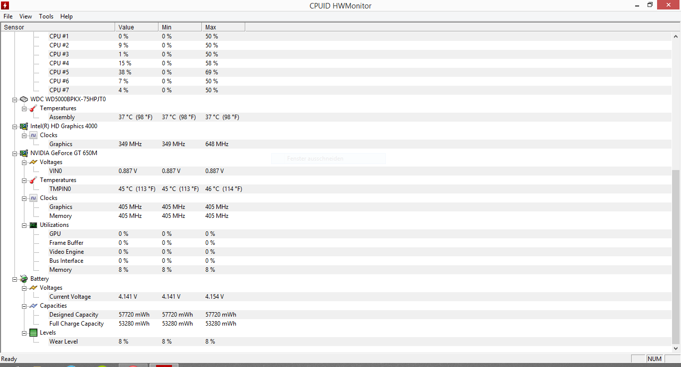

  • Ein Test mit dem Programm CPUID HWMonitor gab folgendes Ergebnis:

Warscheinlich ist der Akku defenk, die bauteile im Akku blockieren eine Stromzufu bei einem Fehler, da durch überspannung, hitzung etc. der Akku Feuerfangen kann.
Du solltest dein Laptop auch ohne eingesetzten Akku betreiben koennen. Ich glaube man hat nur 6 Monate Gewährleistung auf den Akku. Aber bei dem Alter des Geräts wird das nebensächlich sein. Auf die Schnelle finde ich im Netz keinen Ersatzakku. ich würde einfach mal beim Schenker Support anrufen.
