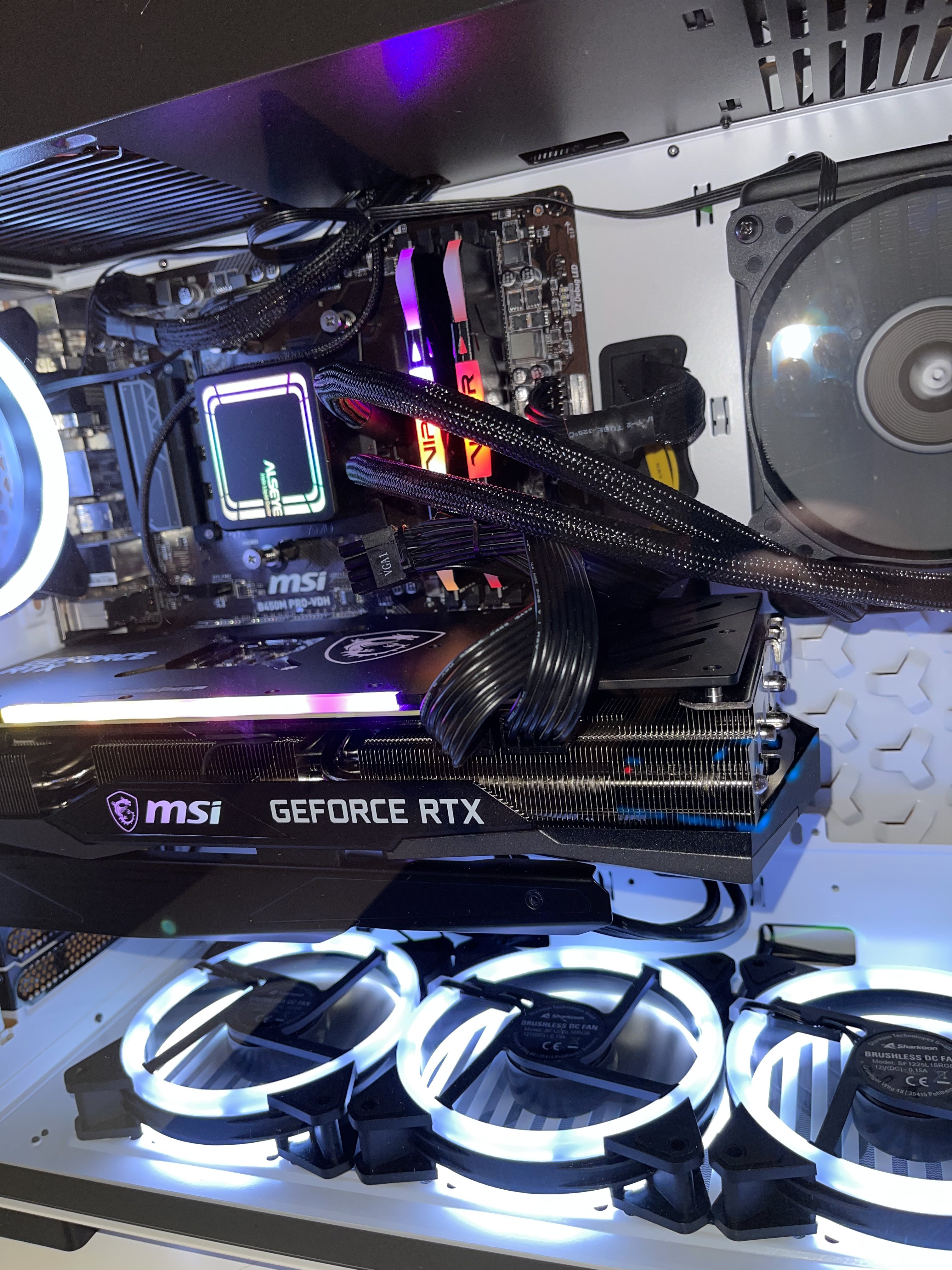

hey,
der eine Schlauch der AIO drückt leicht auf die Kabel der GPU.
Habe Sie soweit hochgebogen wie es nur ging.
Denkt Ihr das minimaler Druck der dadurch auf die Anschlüsse der GPU ausgeübt wird hier zu Problemen führen kann?
Siehe BILD
Danke vorab

nein, warum sollte es zu probleme kommen?
Normalerweise muss da schon viel Druck ausgeübt werden.
Reaktionen: Reziel
Quatsch, da passiert nichts
Da sollte nichts passieren. Keine Sorge.
