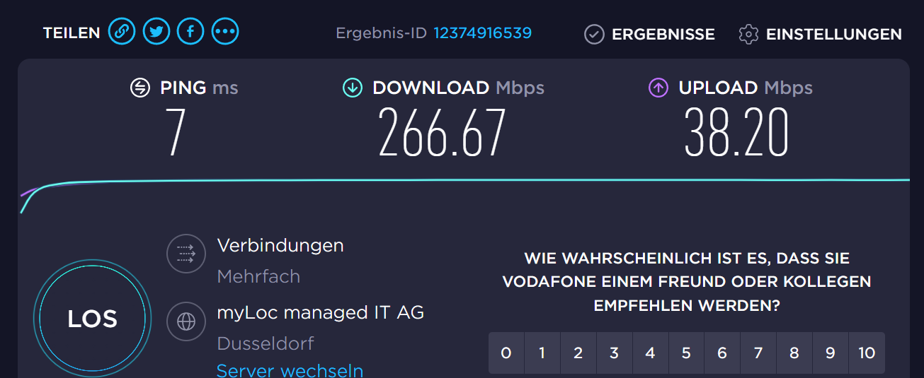

ich bin leider mit meinem Rat am Ende.
Ich bin bei Vodafone mit einer 250er VDSL2 35B Leitung.
Ich benutze eine Fritzbox 7530 mit aktuellster Firmware.
Ich habe mich die letzten Tage immer wieder gewundert, warum am Rechner die Webseiten manchmal so komisch langsam aufbauen, oder warum bei Videos gepuffert wird. Alles relativ untypisches Verhalten für mein System.
Ich habe dann den Speedtest durchlaufen lassen und festgestellt, dass ich auf einmal nur noch 133-188Mbit bekomme.
Das mag jetzt noch nach viel klingen, ist aber im Vergleich zum Normalfall um Welten schlechter. Ich erreiche normaler Weiser ca. 270Mbit im Downstream und 38-40Mbit im Upstream. Mir fehlen also teilweise > 100Mbit an Bandbreite.
Es wäre jetzt ein leichtes zu sagen, dass es an Vodafone liegt, tut es aber nicht.
Wenn ich die gleiche Messung am Handy, Laptop oder iPad durchführe, ist die volle Bandbreite sofort vorhanden.

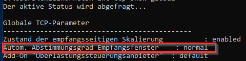

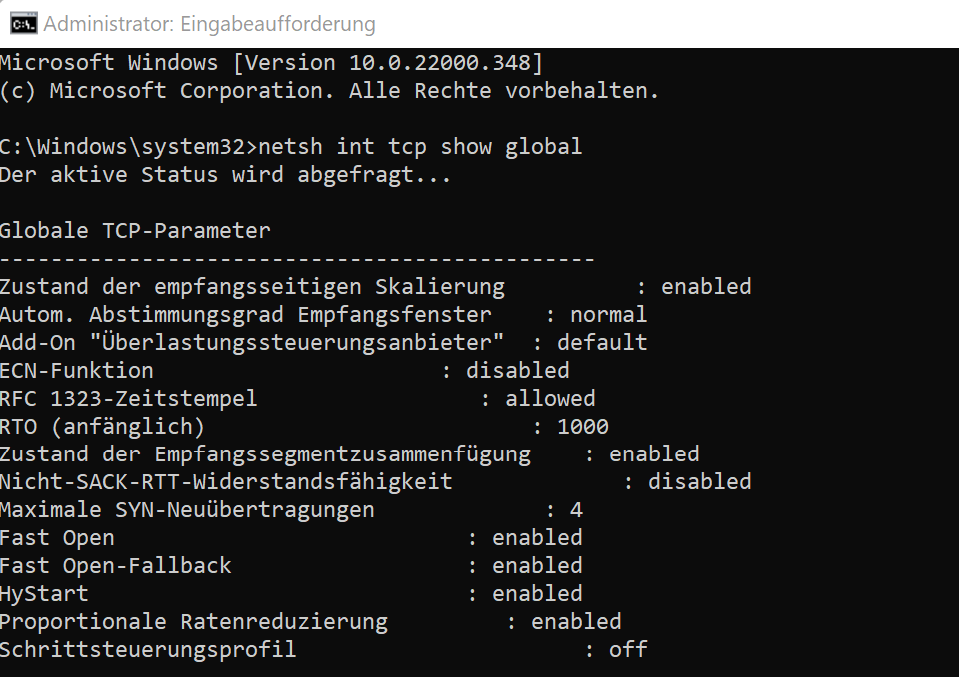

Prüfe mal, ob Autotuning seitens Windows aktiv/inaktiv ist und ändere die Einstellung einmal ab und starte neu.
Dazu CMD als Admin öffnen:
Code:
netsh int tcp show global
Code:
netsh int tcp set global autotuninglevel=disabled/normal

Dann deaktiviere AutoLeveling mal per CMD über
Code:
Weitere Möglichkeiten: Siehe vorigen Post von mir
Habe ich gerade alles gemacht, leider kein Unterschied. Gefühlt hat es irgendwas mit der Kombination aus Windows und dem Adapter zu tun.

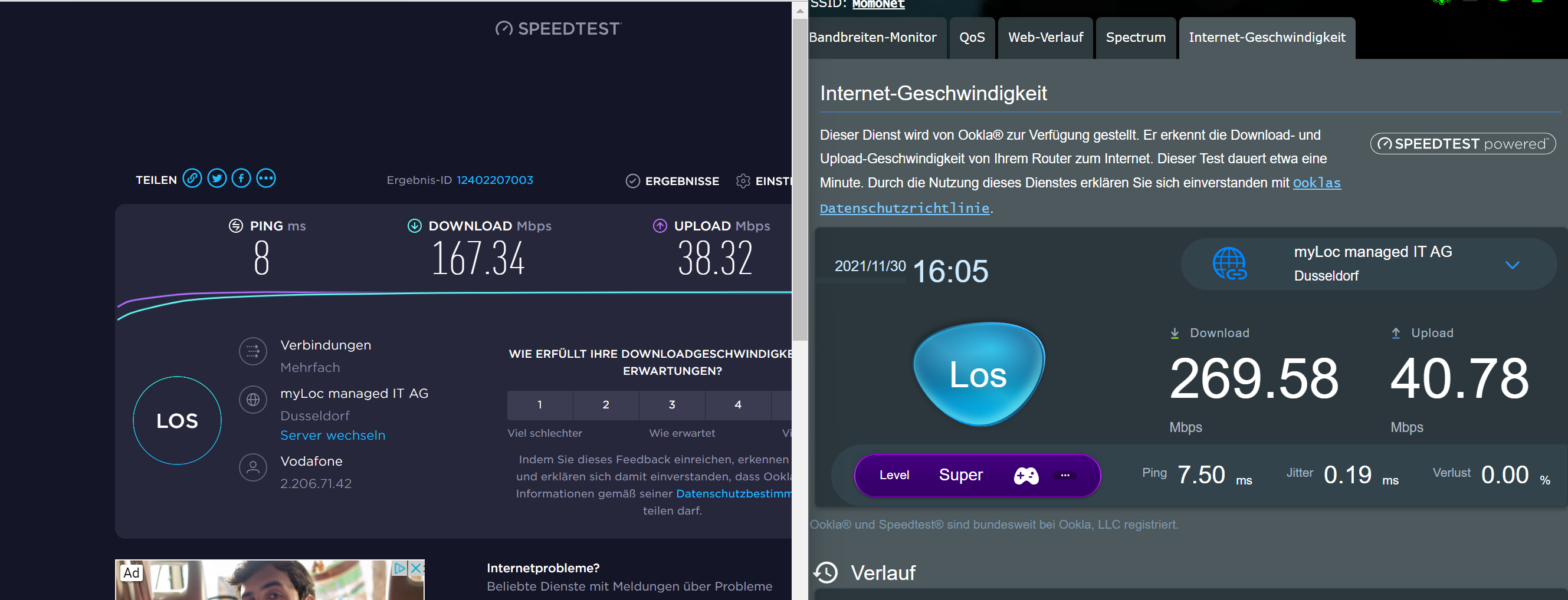

Freunde der gepflegten Unterhaltung. Das Problem ist wieder zurück =D. Ich raste aus. Es sind wieder die üblichen 160 Mbit die noch ankommen. Bios Reset habe ich gemacht, ohne Erfolg.
Jetzt kommt das wirklich verrückte.
Man ey =D.
Ich habe mittlerweile einen Highend Asus Router und der hat von ookla einen Speedtest integriert. Wenn ich den Speedtest direkt über den Router laufen lasse, sind alle Werte perfekt. Lasse ich den Wert über den Browser auslesen, habe ich wieder die krasse Einschränkung.
Bis gestern war das alles perfekt....WHAT IS IT? =P
