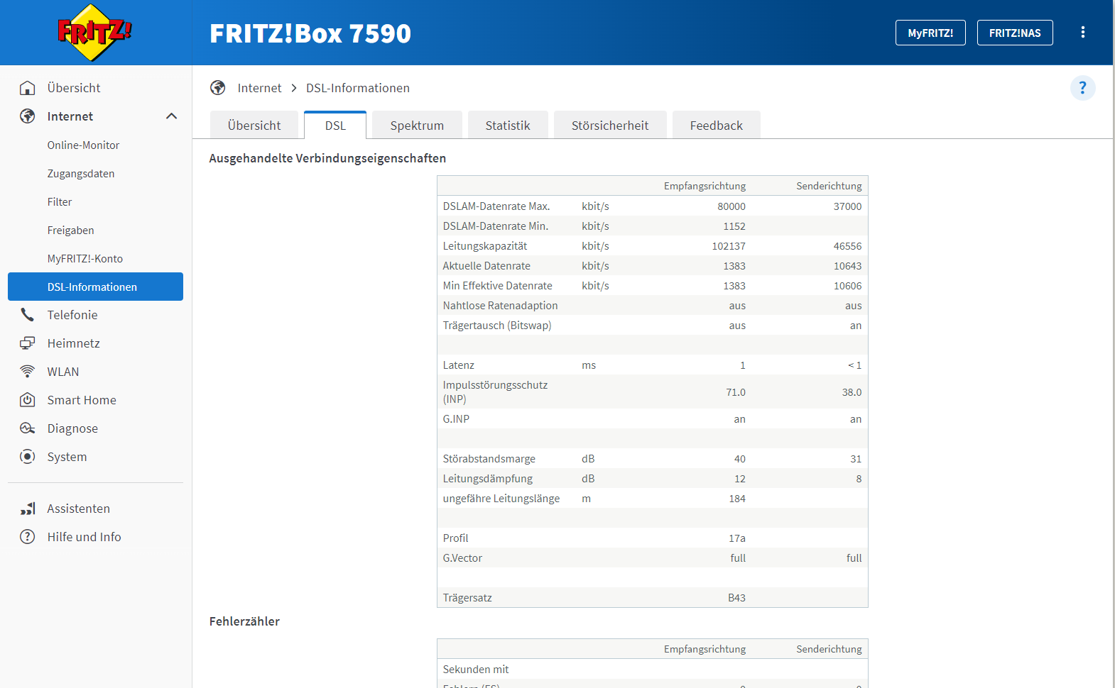

Seit heute Nachmittag (so gegen 15:30 Uhr fing es an) gab es hier einen Verbindungsabbruch. Normalerweise fängt sich die Leitung (100/40) nach etwa 5 Minuten wieder und synchronisiert denn neu mitvoller Bandbreite. Dies war diesesmal nicht so. Der erneute Verbindungsaufbau dauerte viel länger als sonst und die Lampe an der Fritzbox blinkte auch im anderen Rythmus als wie sonst.
Kurz vor 16:00 Uhr stand die Leitung denn wieder aber mit extrem niedriger Bandbreite (siehe Screenshot aus der Fritzbox).

Guck mal nach, wie weit FritzBox sagt du ungefähr zur Vermittlungstelle entfernst bist.
Meinst du das hier?
Falls ja waren es zuvor auch schon 184 Meter.

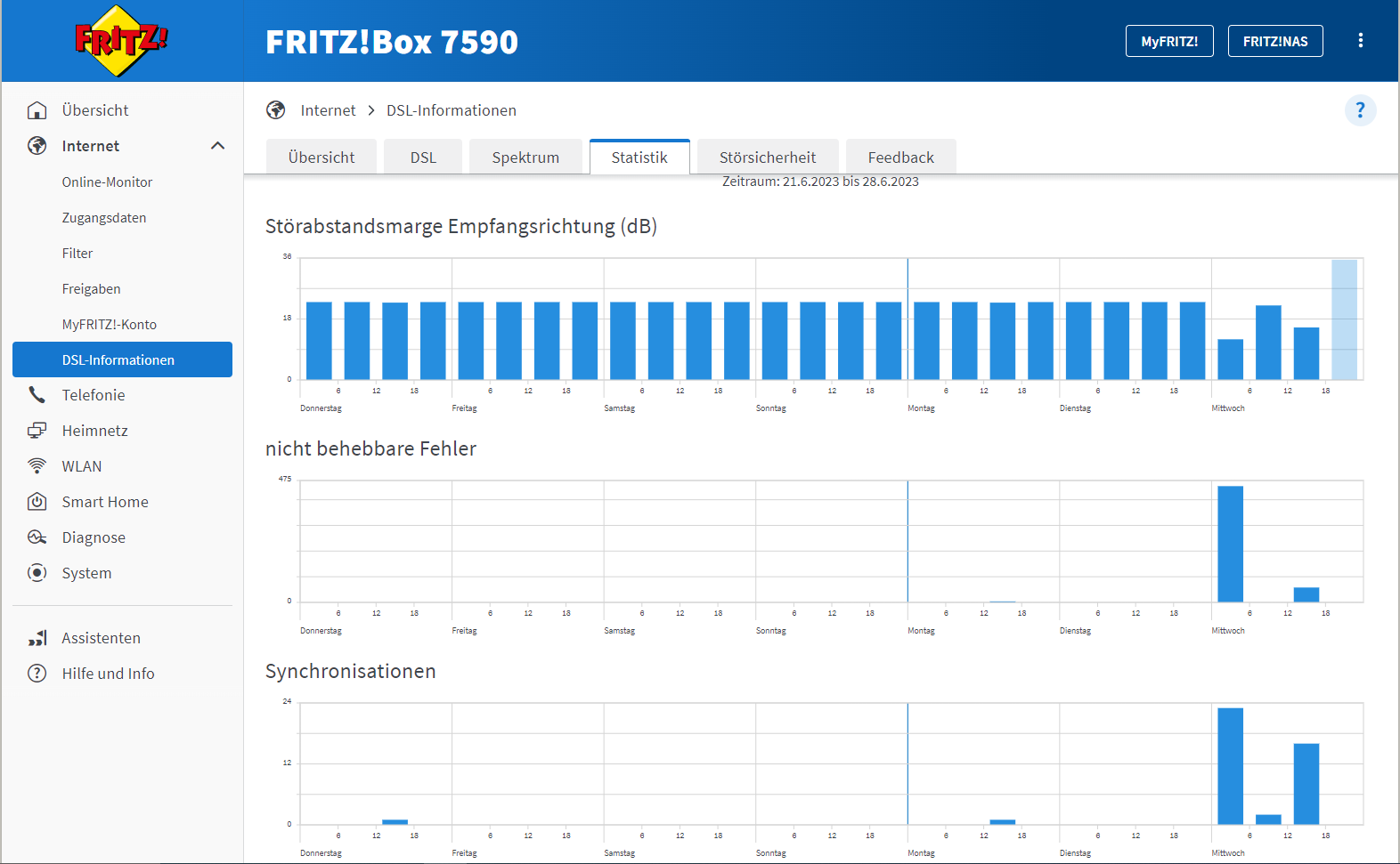

Auf jeden Fall die Box mal übers Menü neustarten, damit sie komplett neu syncen kann. Dann wären noch Screenshots der DSL-Werte, dem Spektrum (inkl. Min/Max) und der Statistik sinnvoll.

Wenn Ich mir jetzt das 1. Bild mit den DSL Werten so angucke und die Zahlen mit den anderen Threads hier abgleiche sieht es so als als wenn Assia zugeschlagen hat. Nur warum? Die letzten Tage lief alles problemlos mit voller Bandbreite. Gestern war Internet kurz weg und heute kam der richtige "Knall".

ASSIA ist aktiv, aber vermutlich schon länger. Hat mit den aktuellen Problemen vermutlich nichts zu tun. Starte die Box nochmal neu.

Ebend gerade hat Mich Sven angerufen und mir mitgeteilt das er einen Port reset gemacht hat. Internet war vorher schon kurz weg und als es wieder da war kam der Anruf von Sven und auch die volle Bandbreite war wieder da. Die Fritze zeigt nun auch wieder 116,8 Down und 46,7 Up an.
