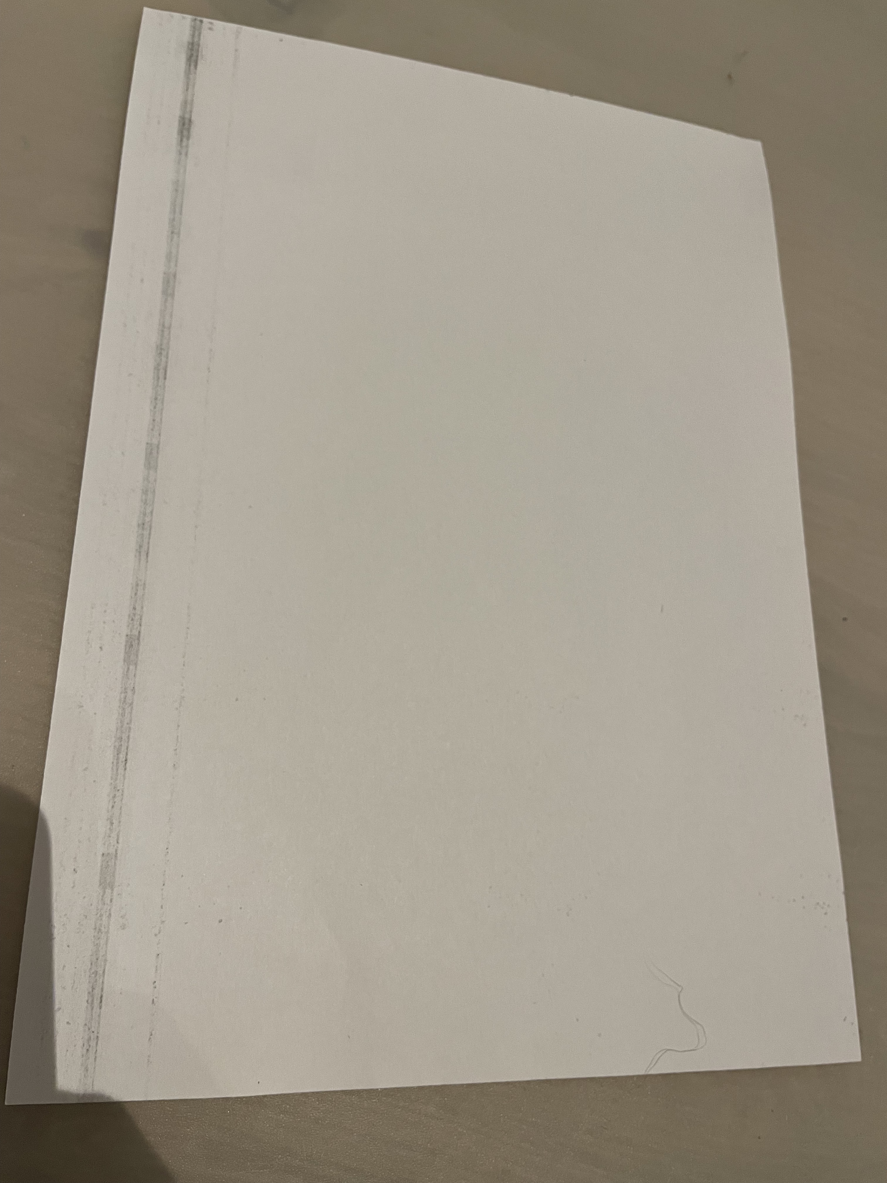

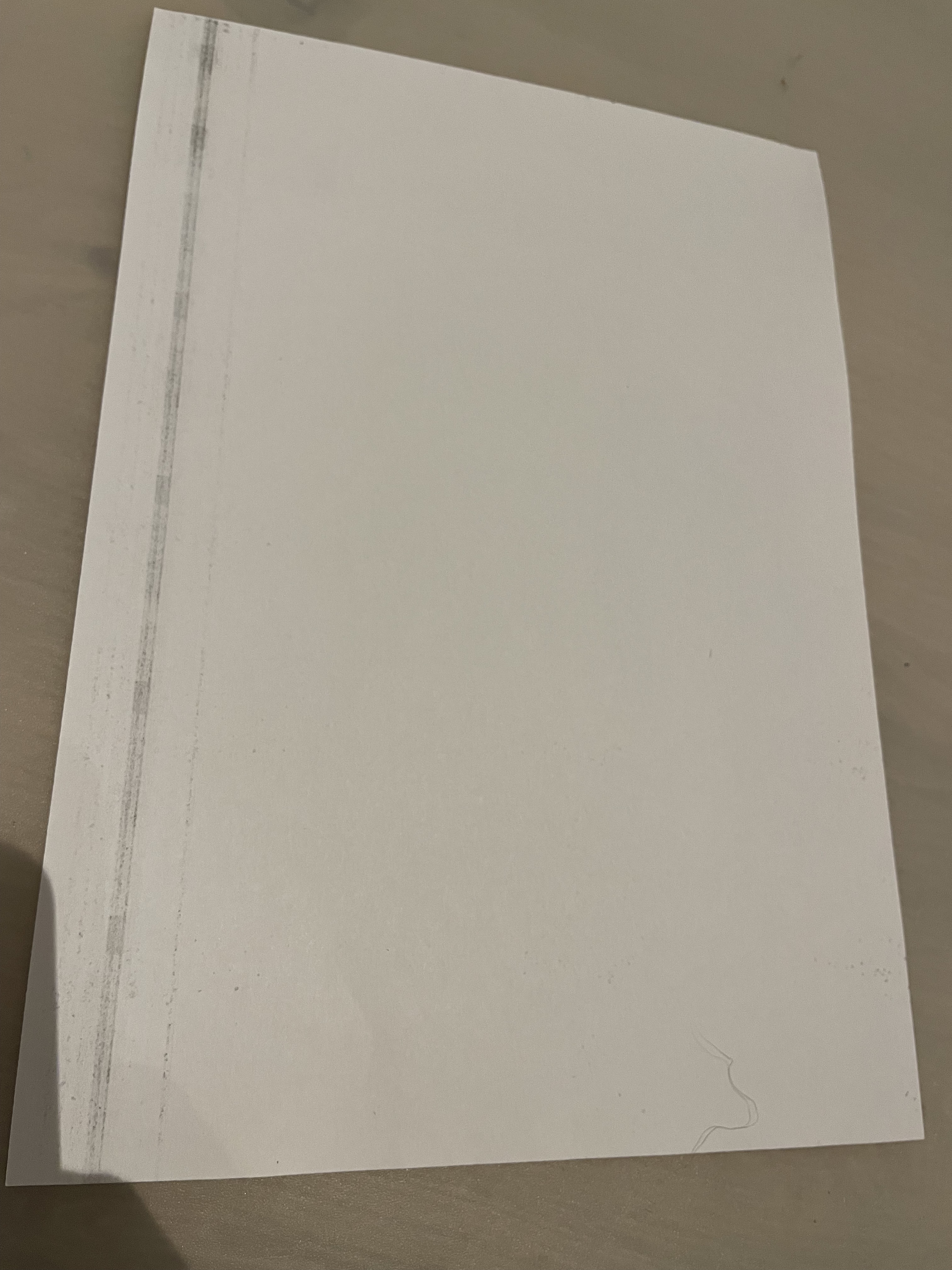

Hallo Community,
ich habe seit ein paar Tagen ein Problem mit der Druckqualität meines Laserdruckers HP M281fdw. Beim Ausdruck erhalte ich immer Streifen, selbst wenn ich leere Seiten drucke. Laut dem Zubehörbeicht, welchen man über den Drucker ausdrucken kann, wird mir angezeigt, dass die Toner noch mindest 50 % Inhalt haben. Ich selber verwende keine Original Toner von HP, da mir diese zu teuer sind. Die Toner waren davor aber in Ordnung und auch das Druckergebnis konnte sich sehen lassen.
Selbst einige Googel-Recherchen haben leider nicht zum Erfolg geführt. Hier wurde mit empfohlen, die Toner heraus zu nehmen und das Material durch leichte Bewegungen zu verteilen.
Habt ihr noch eine Idee, was die Ursache meines Problems sein könnte?
Anbei die Bilder, damit ihr die Druckqualität seht.
Viele Grüße und schon mal vielen Dank für eure Hilfe

Da ist was im Drucker verdreckt.
Mach mal alle Walzen und Rollen sauber, lass es machen oder kaufen einen neuen.
Auf dem Foto ist auch ein Haar drauf. (unten Rechts)
Wenn so eines im Drucker an der falschen Stelle ist könnte es auch das Problem verursachen.
Reaktionen: madmax2010
Jepp, Drucker reinigen. Das ist entweder Toner auf der Trommel oder wahrscheinlicher Toner auf der Walze.
Passiert auch unabhängig von Originaltoner.
Kleiner Nachtrag: Beim Reinigen wenn möglich nicht im geschlossen Raum, evtl ne Staubmaske anziehen und auf gar keinen Fall versuchen Toner mit warmen Wasser zu entfernen, das backt den erst so richtig fest.
