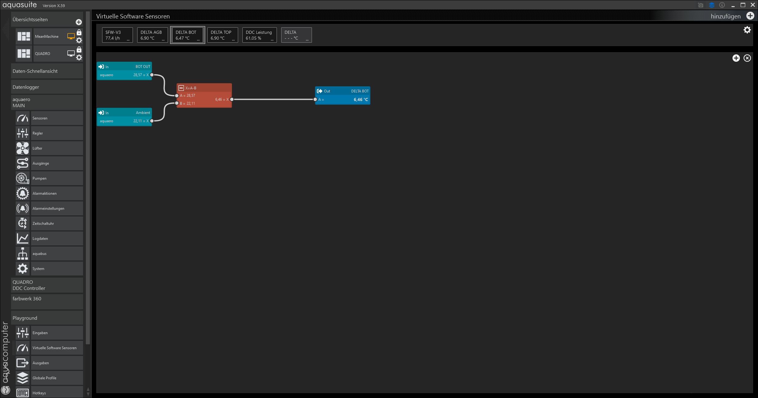

MortyMcFly schrieb:
Nach was regelt ihr die Wassertemperatur? Ich benutze derzeit einfach einen virtuellen Sensor in der Aquasuite, der mir immer die wärmste Wassertemperatur im Kreislauf als Massstab benutzt.
Δt Umgebungstemperatur zu Radiator Ausgang

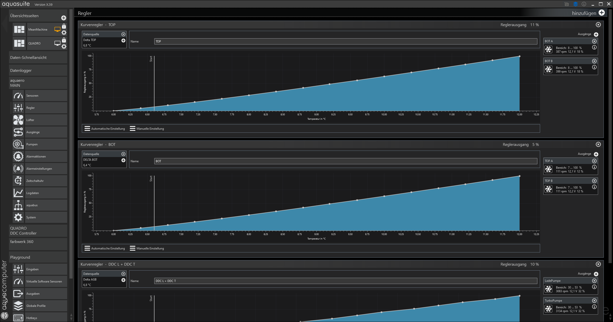

Welche Wassertemperatur ist sinnig? Bei mir ist es derzeit so eingestellt, dass ab 27 Grad die Lüfter intern und auf dem Mora langsam anlaufen bis sie bei 42 Grad ihre maximale Drehzahl haben.
ab 7°Kelvin über Umgebungstemperatur Drehen die Lüfter hoch, bei 12°K erreichen die 100% - passiert nie
jetzt, dieser Zeitpunkt, Δt 6.5° und 6.9°, Lüfter so das sie grad drehen ~10%

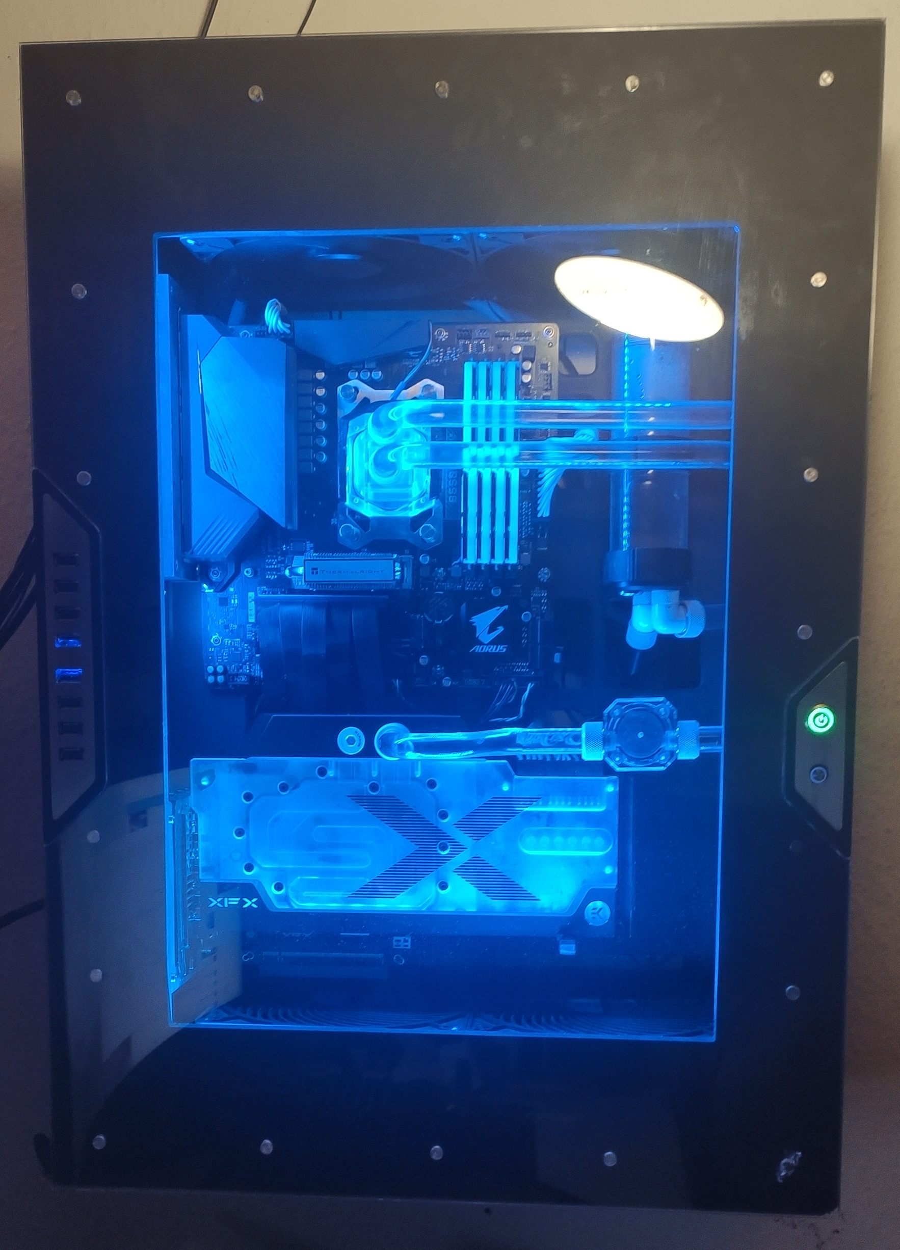

Herzlichen Glückwunsch, infiziert :)
Die Hardtubes, die sind satiniert? sieht besser aus als meine klaren. hmm

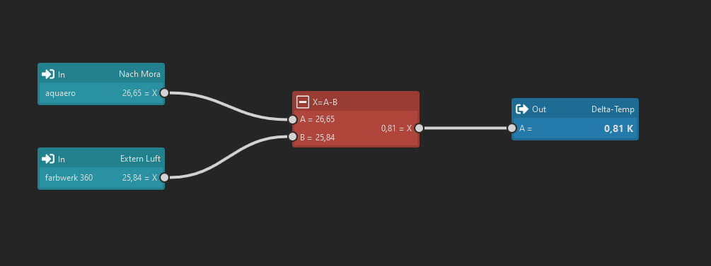

@sBronco
Also mit dem Delta sieht der Sensor dann im Playground so ungefähr aus oder hab ich das falsch verstanden:
Ja, das sind die satinierten Tubes von Corsair. Ich würde die aber nur empfehlen mit Samthandschuhen anzufassen, die Oberfläche ist sehr kratzempfindlich.

Die Alternative, wenn alle Durchflusssensoren schon eingebaut sind: Die Pumpe bei ausgeschaltetem System laufen lassen bis alle Sensoren bei ca. Raumtemperatur gleich warm sind, dann die Readouts aller Temperatursensoren aufschreiben und damit die Offsets machen.
Dafür braucht man entweder eine Aquaero mit Display oder halt ein anderes System (z.B. Laptop), an das man das Gerät zwischenzeitig anschließt um die Temperaturen zu erhalten.
So habe ich die Differenz auch tatsächlich gefunden. Bin mir halt nur nicht sicher, ob den 1 Sensor um 1K runter oder die anderen beiden um 1K hoch. Ich geh einfach mal vom "Quorum" aus und tu so, als ob 2 Sensoren eher recht haben als einer.
Vlt. bin ich da zu empfindlich. :)
