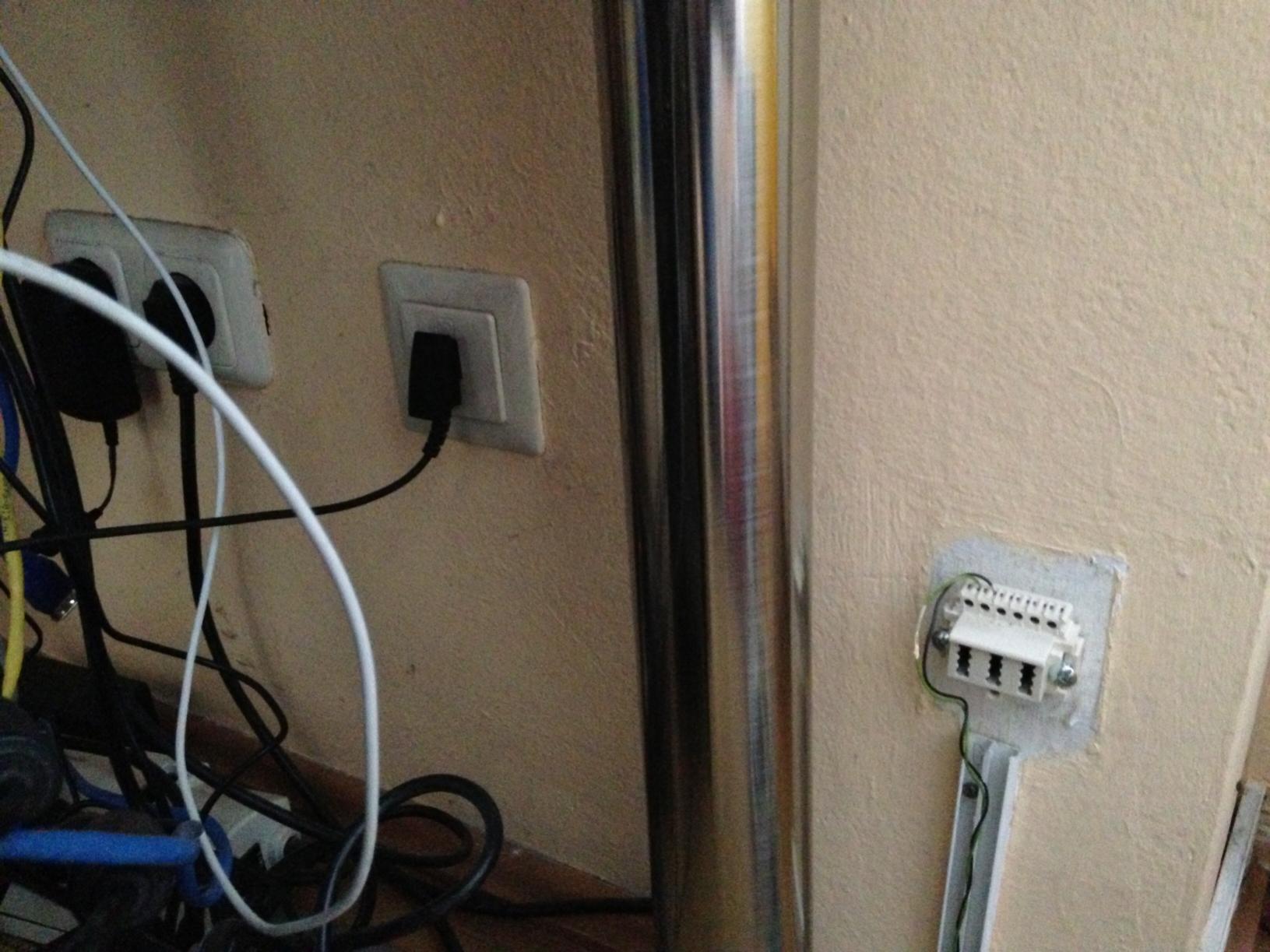

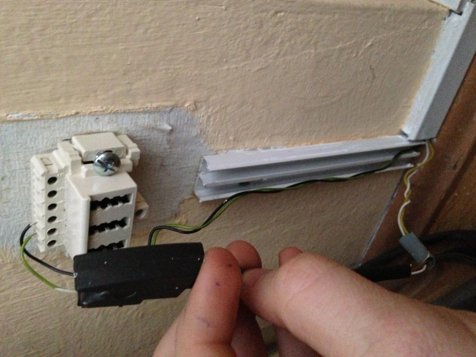

Ich schließe ja meinen Splitter nicht direkt an diese mysteriöse Dreierdose an, sondern an eine TAE die direkt an der Wand ist:

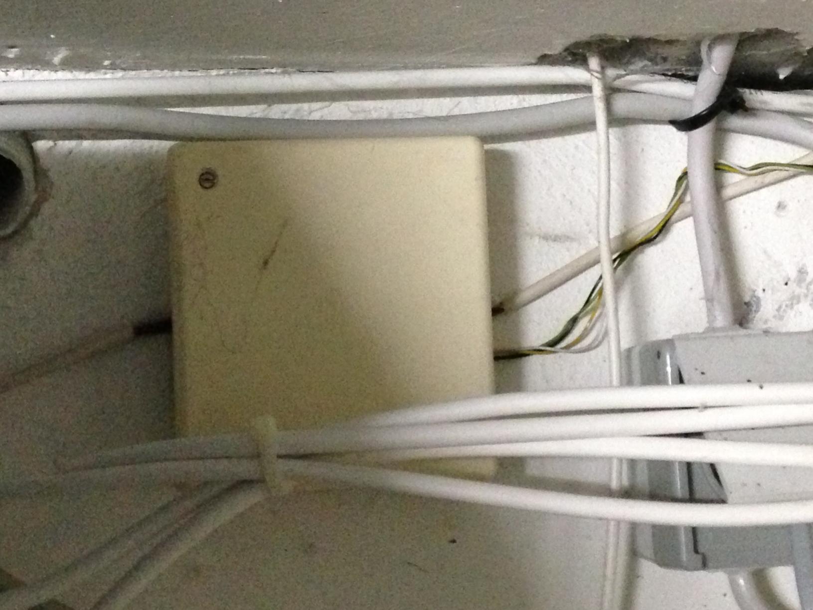

Soweit ich den Kabelverlauf richtig verfolgen konnte gibt es im keller einen POST-kasten, in den ein schwarzes Kabel durch die Hauswand reingeht. Aus diesem Post-Kasten geht ein weißes Kabel in einen unbekannten Kasten rein:
Aus dem dann das "Klingelkabel" (wie einer so schön geschrieben hat :D) rauskommt und ein anderes weißes, das, wie ich vermute, zur ersten TAE geht, an der auch mein Splitter angeschlossen ist.

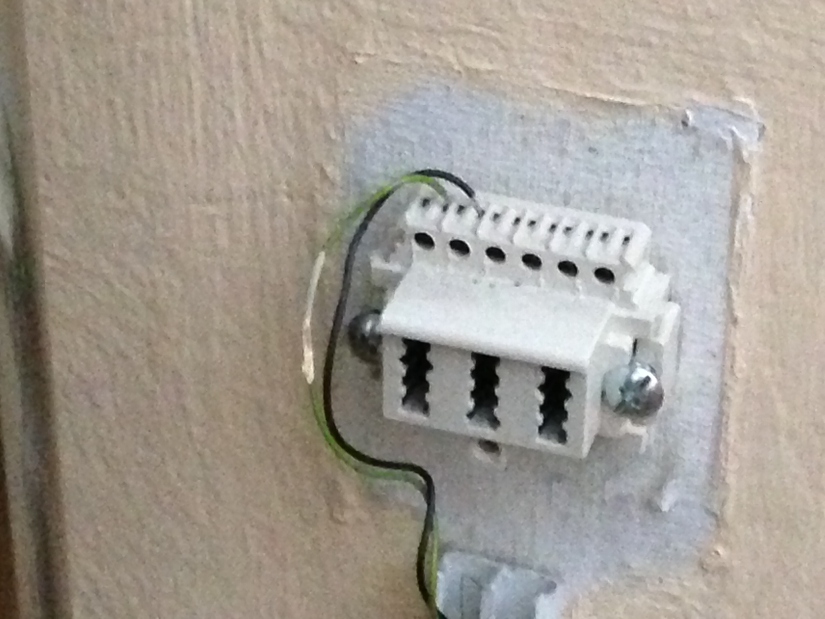

So, jetzt kommt aber die Frage: Warum hat der Vorbesitzer des Hauses diesen Klingeldraht zusätzlich ins Büro gelegt?

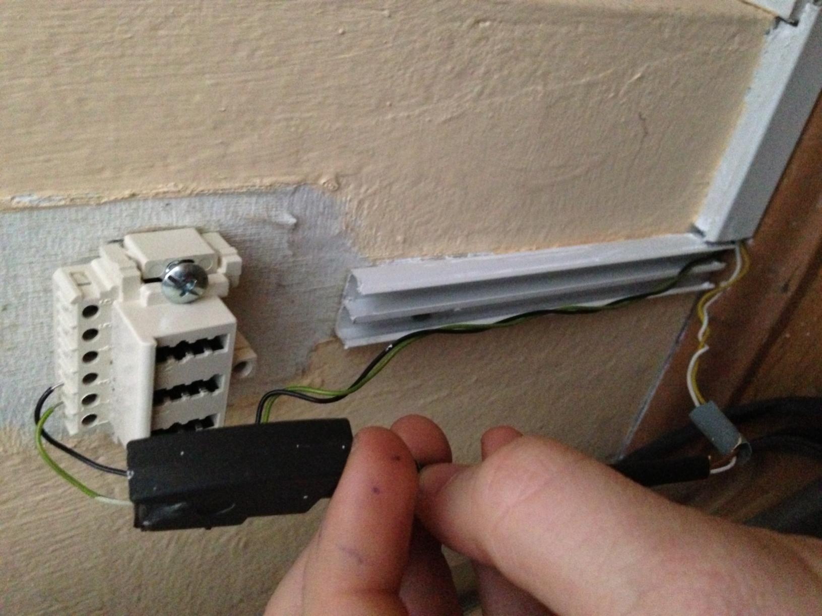

Wenn ich nämlich das Kabel, das von der TAE in den Splitter geht, in die Mitte dieser Dreierdose reinstecke, synchronisiert das Modem nicht und das Telefon bleibt auch stumm... Was hattte das also für einen Zweck bzw. für was ist dann noch das andere Kabel, das ursprünglich in der Dreierdose steckte?

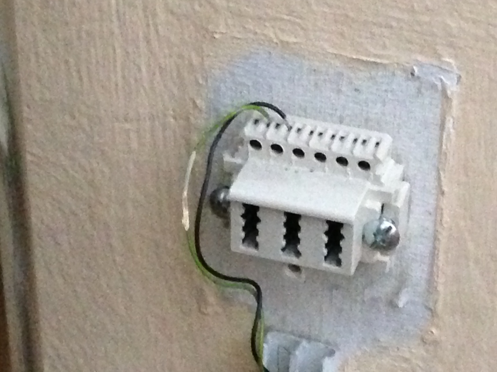

Deine Dose hat drei Buchsen. Nur die mittlere ist eigentlich für den Fernsprecher und deinen Splitter (F Buchse), die Buchsen rechts und links sind für Nebensprecher (N) gedacht.
Das ist also keine Steckdose wie du sie vom Stromnetz kennst, wo aus jeder Steckdose Strom kommt und du jede für ein und dasselbe nutzen kannst:).

Ok, das ist möglich! Kann ich da die Steckerbelegung irgendiwe ändern? Insgesamt kommen nämlich 4 Kabel aus der Wand (Gelb, weiß, grün und braun)... Wobei das gelbe und weiße Kabel an diesen Telefonstecker angeschlossen sind...
Die richtige Belegung für die F Buchse in der Mitte ist, wenn la auf die erste Klemme und lb auf die zweite Klemme gelegt wird.
Es können von deinen 4 Adern nur zwei für la und lb in Frage kommen. DSL und Telefon gehen nicht umsonst über eine sogennate CuDA (Kupferdoppelader).
Nein auf 1 und 2.
In der Mitte bei deiner F-Buchse schließt sich der Stromkreis.
Ok, aber wenn ich mir die Dose angucke, gehen doch die beiden kabel in la und lb rein :S
Entschuldige bitte, ich bin aber in dem Gebiet ein bisschen schwer von Begriff :D
Die Erkenntnis ob es sich bei den beiden Adern auch um la und lb handelt, wäre viel wichtiger.
Mmh :D Das stimmt natürlich auch... Wie erlange ich diese Erkenntnis? Durch die Kabelfarbe?
Das kann ich dir nicht genau sagen. Aber anhand der Farben deiner Kabel und der Erkenntnis das es sich beim Leiter um Al statt Cu handelt kann man davon ausgehen das es nicht die Telekom war die dieses Kabel verlegt hat.
Normalerweise sind die Adern mit einem schwarzen Ringcode auf roter Isolierung markiert. la 1 hat dann keinen Ring und lb 1 hat einen Ring.
Du müsstest bei dir schon unten den APL und den kleinen Kasten daneben öffnen und nachschauen wie die Adern aufgelegt sind oder eben durch Probieren testen. So viele Kombinationen gibt es bei 4 Drähten nicht.
Um zu testen auf welchen der Adern Spannung ist könntest du auch ein Multimeter an den Drähten befestigen und bei dir anrufen, dann weißt du auch welches Kabel beschaltet ist.
