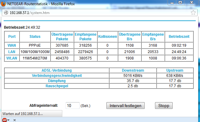

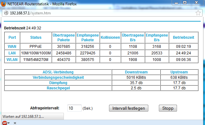

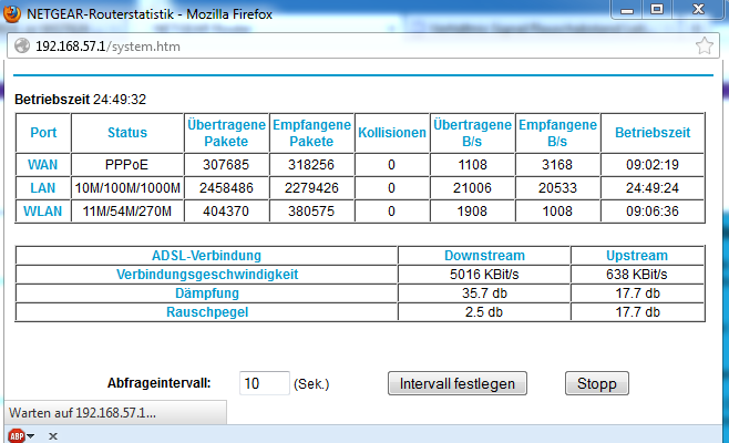

Ich habe gerade mal paar Infos aus meinem Router rausgelesen und ich glaube, da kann doch was nicht stimmen, oder? Mit der Leitung sind doch niemals 10 Mbit/s realisierbar :freak: Ist ja schon ein Wunder, dass die 4 Mbit/s ankommen :D
Mein Haus ist etwa 2 km vom DSLAM entfernt... Auf die Frage, dass meine Leitung nicht sehr gut sei, meinte er, "dass da etwas umgestöpselt wird und es dann schon laufen werde". (Das "Umstöpseln" ist nun das fragliche, denn afaik hat unser Dorf nur einen DSLAM)
Ich habe mich im Inet mal ein bisschen informiert und häufig gelesen, dass ADSL2+ eine höhere Bandbreite bei schlechten Leitungen (hohe Dämpfung) ermöglichen kann. Ist das dann das Wundermittel, dass mir aus den jetzigen 4 Mbit/s 10 Mbit/s machen könnte?
P.S. Der Rauschpegel ist nicht immer so schlecht :D Vormittags sind es meistens knappe 9 db...
Telekom MagentaZuhause
funktioniert wirklich, aber ob du damit glücklich wirst, bei ~36dB dämpfung, das wag ich mal zu bezweifeln.

Für ADSL/ADSL 2 bist du schon an der Grenze des machbaren.

Naja, es gibt halt Möglichkeiten zu überprüfen, wie man das ganze optimieren kann. Bei 3,4 km langer Leitung können auch mal 4-5 Mbits rauskommen. Es spielen einfach zu viele Faktoren eine Rolle. Wenn deine Hausverkabelung durch Unterverteiler von dem APL in deine Wohnung führt, ist das ein Hindernis für gute/bessere Leitungswerte. Zudem kann dieses mit einem Argus bzw TDR gemessen werden um mögliche schlechte Übergänge zu sehen und ggf zu beheben. Zudem ist entscheidend wie gut die Leitung vom HVT / Dslam zu dir nach Hause ist. Ich würde es einfach mal versuchen. Um deine Frage zu dem Umstöpseln zu beantworten, vermute ich, dass deine aktuelle Karte, auf der dein port angelegt ist, nur adsl1 kann und daher deine TAL auf einen ADSL2+ Port umbestellt werden muss. Ich würde es also an deiner Stelle versuchen. Oft hilft es auch das DSL Kabel zu kürzen. Ich habe bei 963m Leitungslänge und VDSL so fast 3 Mbit mehr bekommen. :-)

Die 10mbit könnten mit ADSL2+ tatsächlich machbar sein! Grenzwertig, aber möglich.
Wenn du also eh noch 12 Monate im Vertrag bist und sich die Laufzeit durch das Upgrade nicht wesentlich ändert, würde ich es machen. Wenn du durch das Upgrade den 24 Monate-Knebel verpasst bekommst, solltest du dir das genau überlegen.

Ich weiß nicht wie weit die Technik heute ist aber ich kann mir nicht vorstellen das eine Stabile 10Mbit bei dir möglich ist, dein Rauschpegel spricht da schon eine klare Sprache

Falls der SNR von 2,5 stimmt ist es ein Wunder das die Leitung jetzt noch den Sync hält.
Das wird mit mehr Bandbreite eher nix.

Interessant finde ich die Werte der Fritzbox :D Die Dämpfung ist nämlich ebenfalls sehr hoch ;) Das gibt mir Hoffnung ;)
Wie Scorpion geschrieben hat, befürchte ich, dass meine Hausverkabelung (>20 Jahre alt) nicht mehr so ideal ist... Könnten sich dadurch die niedrigen Rauschpegelwerte erklären?

Also das macht mir Mut ;) Bei der Dämpfung habe ich annähernd die gleichen Werte, lediglich der Rauschpegel unterscheidet sich ein bisschen :D
Wodurch könnte denn der niedrige Rauschpegel (2-9 db; äußerst variabel, wobei Abends meistens die niedrigen Werte anzutreffen sind) sich begründen? Auch in der leitungslänge oder evtl. auch in der Hausverkabelung? Ich wäre nämlich u.U. bereit vom Keller ein neues Kabel hochzulegen, wenn sich das rentieren würde :cool_alt:

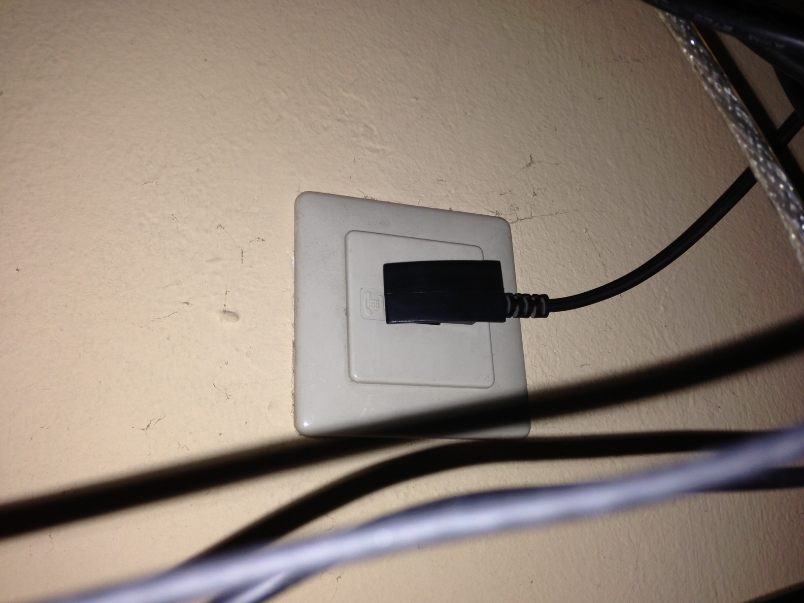

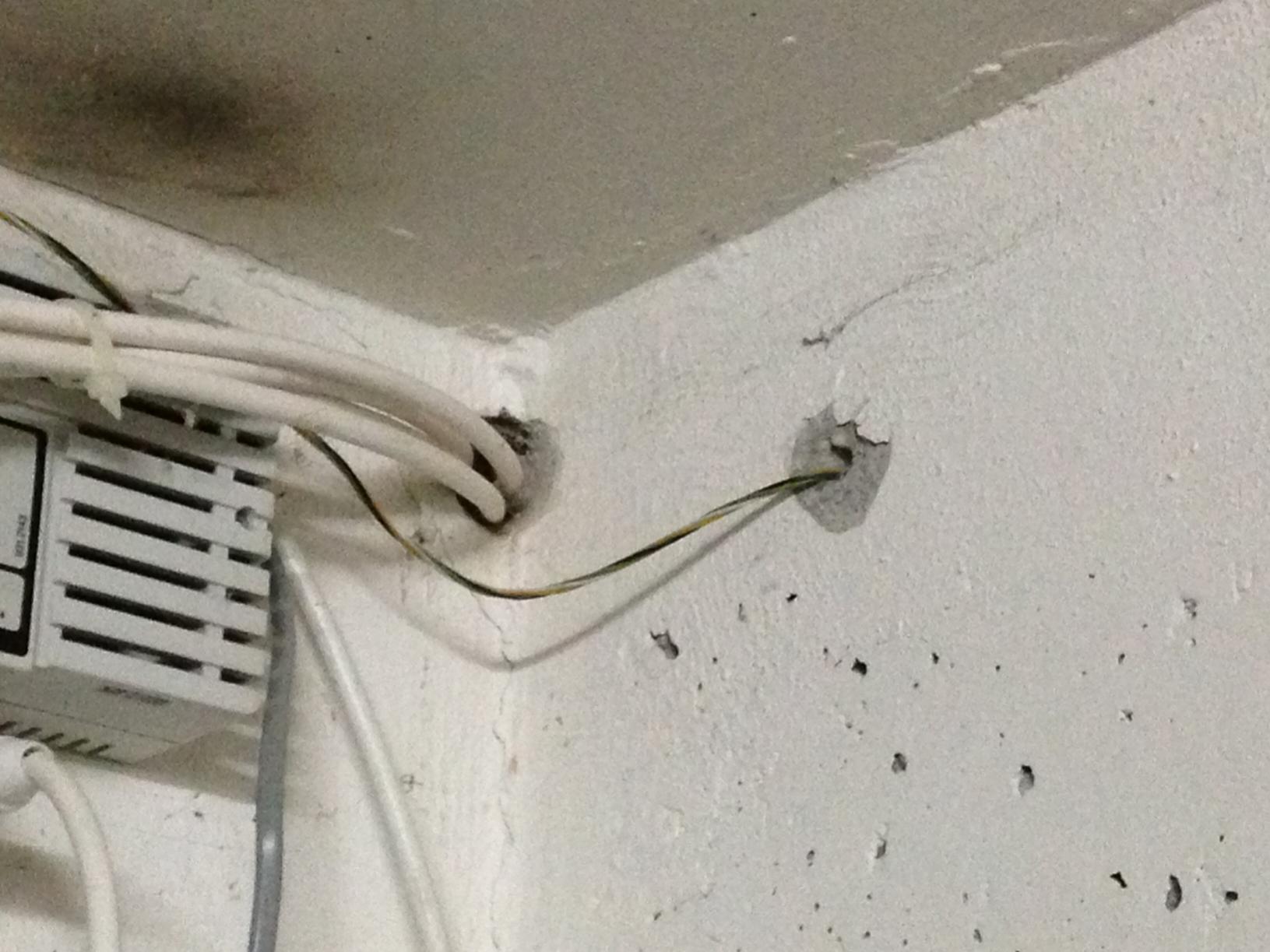

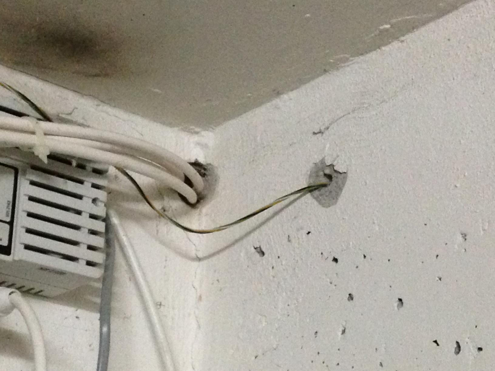

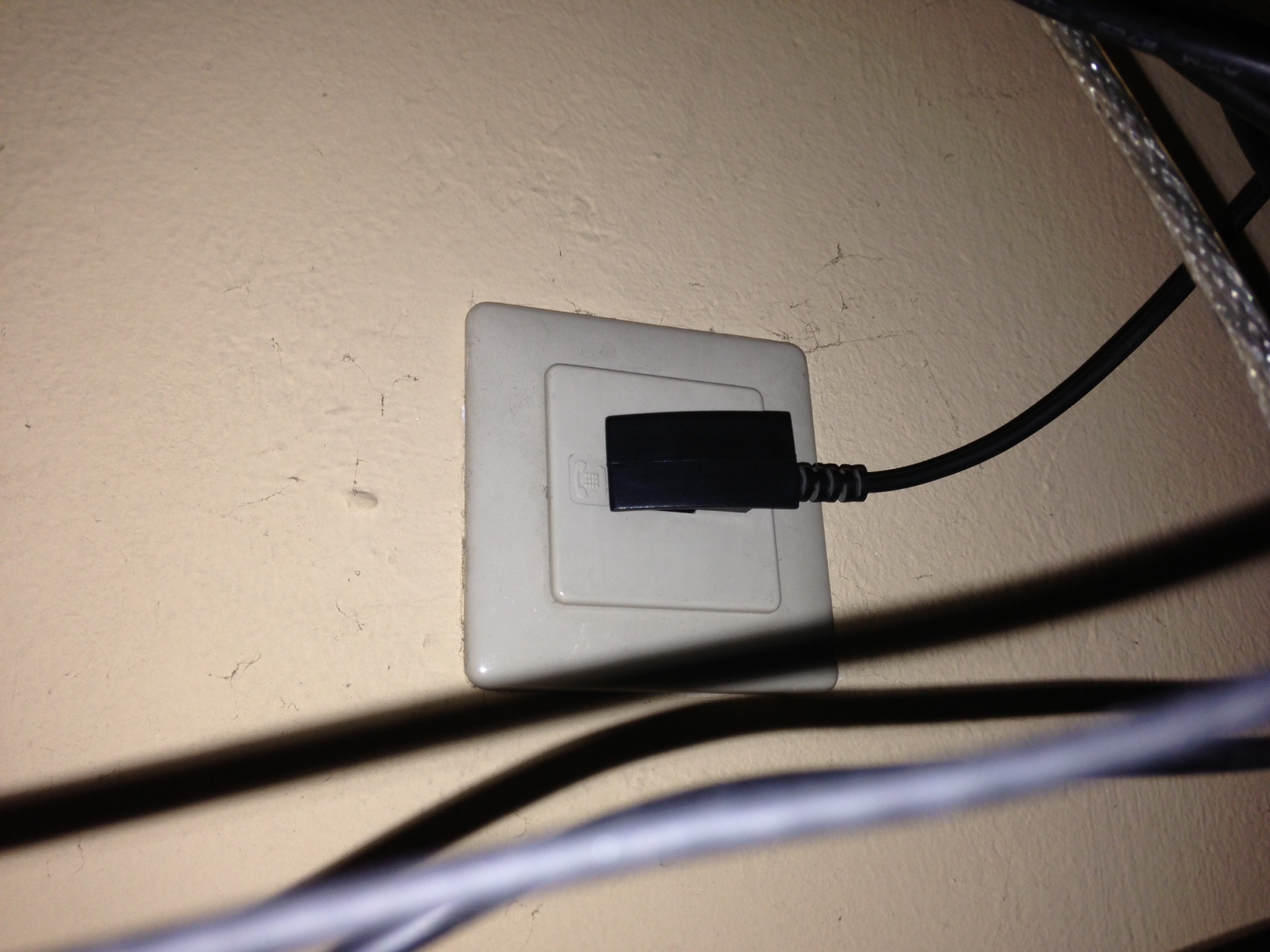

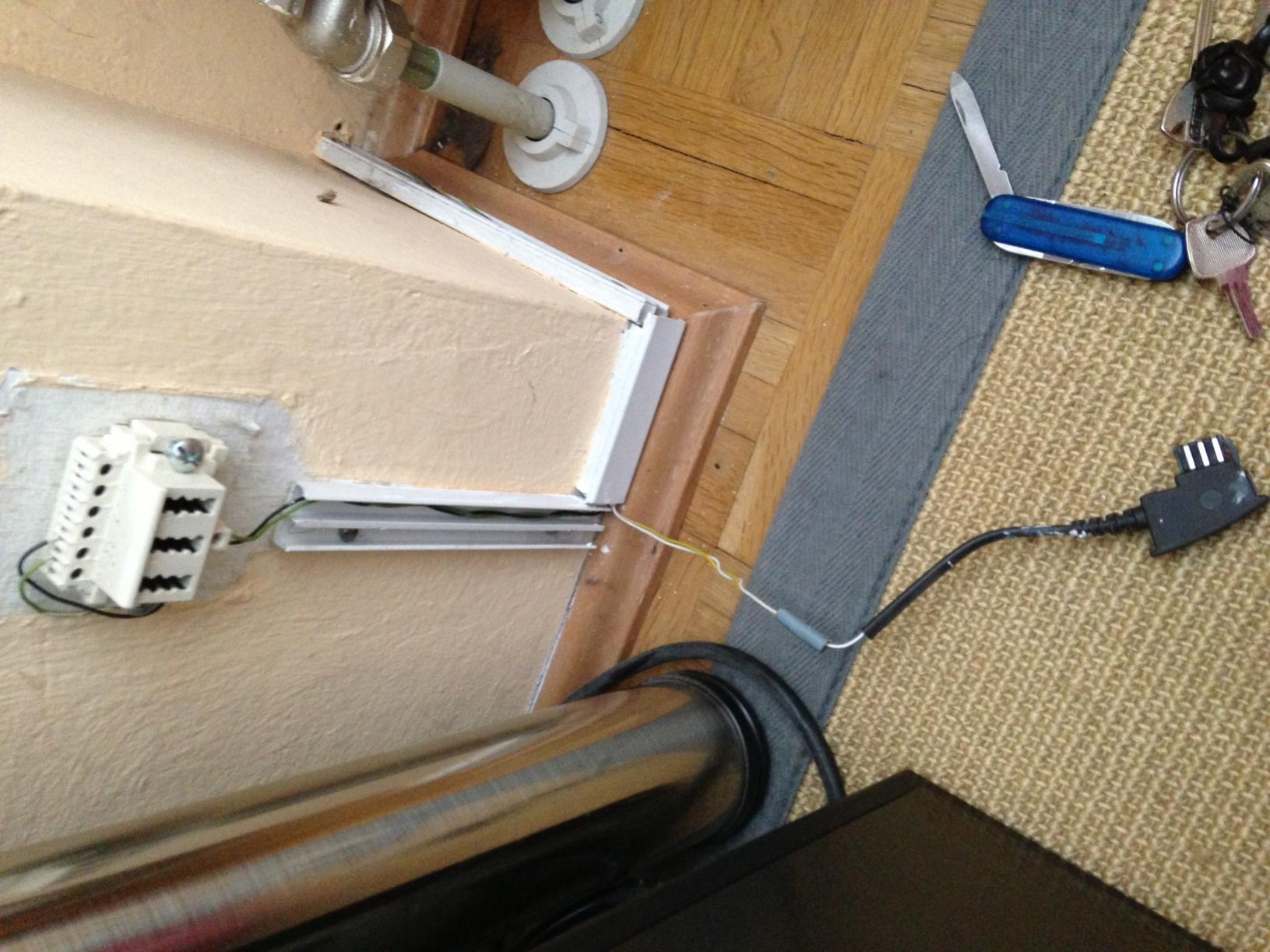

Zur hausverkabelung habe ich auch noch ne Frage: Aus dem Keller geht ein Kabel Foto 1.jpg durchs Kellerfenster an die Außenwand und von dort via "Loch-durch-Wand" ins Büro wo dann das Kabel in diesem Ding verschwindet:
So, und jetzt die Frage: Was ist das für ein Ding?
Mein Telefonkabel, das in den Splitter geht kommt ca. 30 cm neben diesem "Ding" aus der Wand...
Tu dir selbst einen Gefallen und bestell Kabel, das rumgepfusche auf den Bildern ist ja kaum zu ertragen. :rolleyes:
Ja, du hast schon Recht :D Kabel wäre am besten ;) Aber ich hab eben die Kündigungsfrist verschlafen :S Hast du ne Ahnung was das auf dem Bild sein könnte?
Edit: Ich möchte mal klarstellen, dass das das Haus nicht von mir gebaut wurde :D Also ich hab' nicht gepfuscht^^
Naja Klingeldraht loose verlegt, guuuut ;)
Geh auf Kabel, eine Geschwindigkeitserhöhung würde vermutliuch nur wenig bringen ( ADSL2+ bringt dir in dem Fall ein paar bit im synch mehr ).
