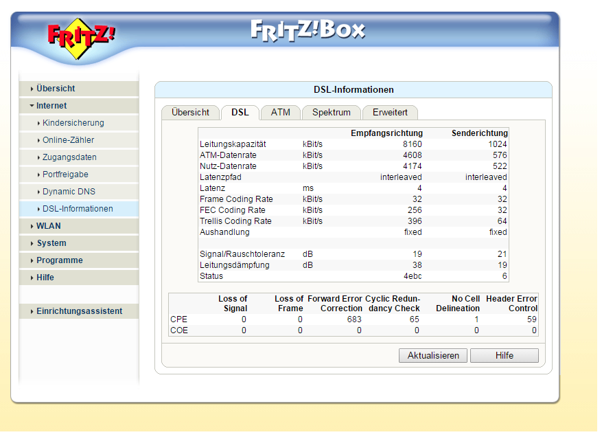

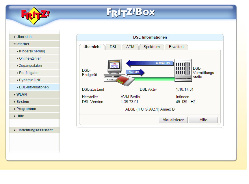

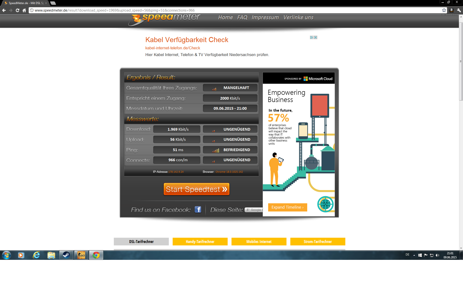

Moin Leute,
Ich habe Probleme mit meinem Internet. Ich spiele Counter Strike und mein Ping steigt zwischendurch immer über 100 und ab und zu ist er dann wieder normal auf 50 - 70 doch dann steigt er wieder auf über 100. Macht so keinen Spaß. Leider kenne ich mich mit Internetleitungen und Verbindungen nicht so gut aus. Ich wäre sehr dankbar wenn sich einer mal die Werte, die ich auf den Bildern im Anhang habe anguckt,ob alles in Ordnung ist oder wo genau das Problem ist. Also unser Anbieter ist EWE und wir haben eine Fritz Box SL Wlan und eine 6000er Leitung. Im Anhang nun ein paar Bilder von meinen Werten.
Desweiteren wird das Wlan auf meinem Handy auch immer schlechter. An manchen Stellen im Haus auch keine Verbindung mehr aber das ist für mich nicht so das Problem. Wichtig ist das das Internet wieder am Computer flüssig läuft.

Also dein Speedtest sagt etwas von 56 kbit/s Upload, das wären nur 8 kb/s ... da reicht es schon, das irgendwer eine Webseite aufruft, alleine die ACK Pakete die ein Rechner sendet wenn er die Pakete des Webservers bekommt, verstopfen den Upload, der Ping geht also nach oben.
Das würde schon reichen, das ein Handy / Tablet alle 10 Minuten z.B. Emails checkt.
