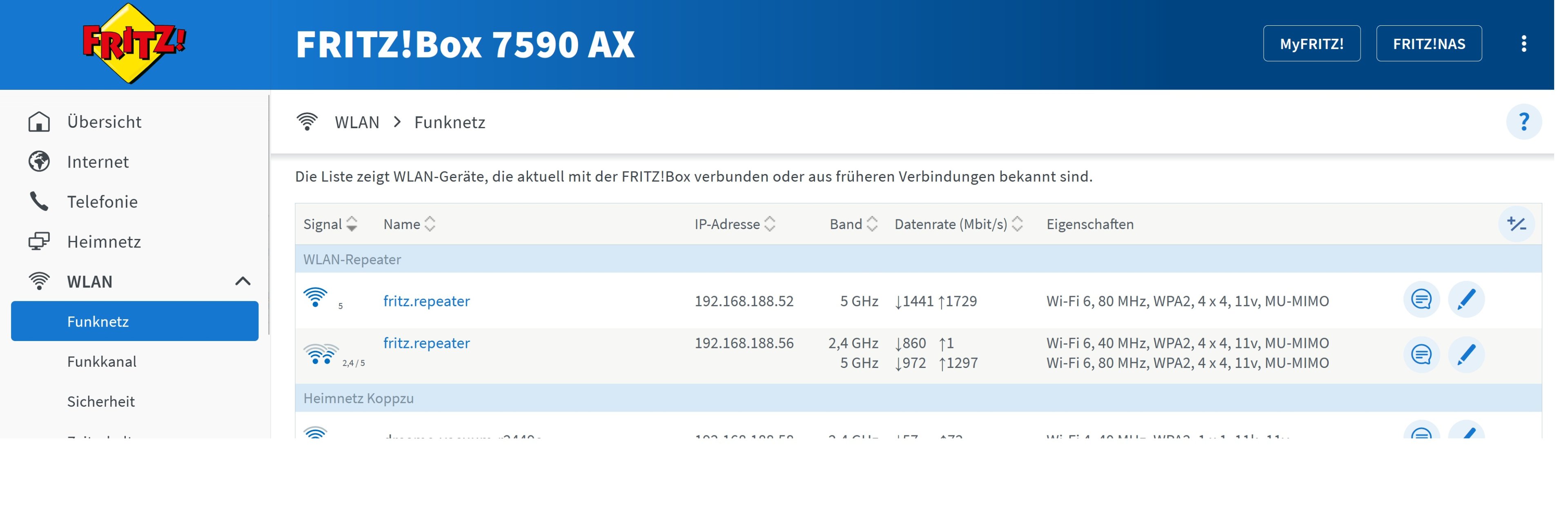

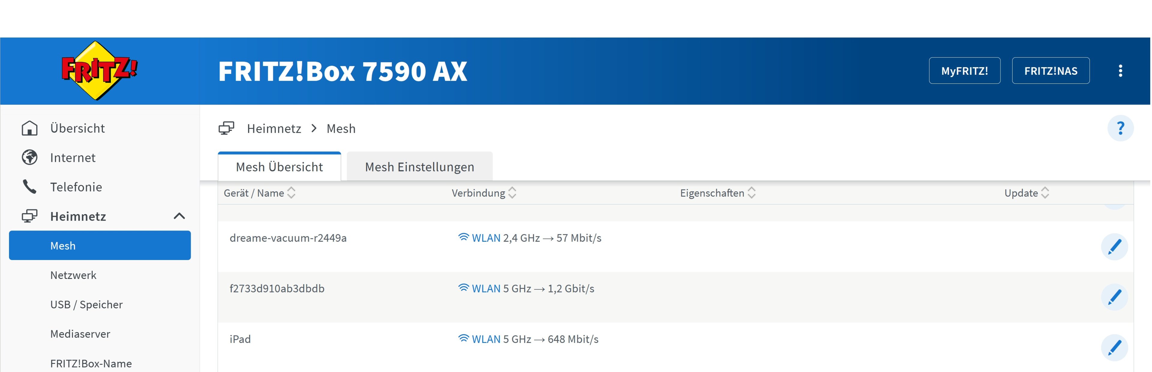

Das schaut so aus:
Laut Oberfläche auch keine anderen Wlan Funknetze in der Umgebung, weil da oben jemand nach gefragt hatte. Mein PC heißt Marlon. Sollte wenn ich die Tabelle richtig deute ja genug Bandbreite ankommen. Das ganze Netz läuft aber wie gesagt stockend und mit Verbindungsabbrüchen hin- und wieder.
Eine 432Mbit/s brutto Verbindung, geh mal auf die Details von dem Marlon PC, schau mal nach der signalstärke, Ziel ist 5GHz mit -70 dBm oder besser, durchgängig also Endgerät Repeater und Repeater Fritzbox, bei schlechter droht Packet loss und starker Abfall der Geschwindigkeit.
