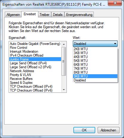

13 MB sind auf jeden Fall mehr als eine normale Fast-Ethernet Verbindung hergibt. Ich tippe auch darauf, dass das NAS zwar Gigabit erkannt hat, aber keine Jumboframes benutzt was die PCs wiederum eingestellt haben.
Schau mal in die Administration des NAS ob die MTU noch auf 1500 steht bzw. was bei Deinen Netzwerkarten (Netzwerkverbindungen) eingestellt ist (bei mir Screenshot von Windows 7).

Am PC ist Jumbo Frame auf deaktiviert. Hier werden acht Einstellungen angeboten, von 2 bis 9 kb MTU.
Welches sich die besten und passenden Einstellungen sowohl für den PC, als auch das NAS ?

B) @ All: Weitere Frage zur MTU Einstellung:
Alle Geräte haben unterschiedliche Einstellungen / Möglichkeiten:
- QNAP: 1500, 4074, 7418, 9000
- PC/Win 7: 2, 3, 4, 5, 6, 7, 8, 9 kb
- PS3: < 1.500 in 1er-Schritten
1) Müssen die MTU Einstellungen bei allen im Netz vorhandenen Geräte gleich sein, oder kann man für PC und NAS 9.000 einstellen und für die PS3 1.500 ?
2) Wie passen die Werte zusammen, z.B. 9kb sind nicht 9.000 und 1 kb ist nicht 1.500. --> Was sind die richtigen und konsistenten Einstellungen ?

B: Die Einstellung muss auf allen Geräten gleich sein, sonst gibt es Chaos. 9kb sind übrigens 9000! ;)

Wenn alle Einstellungen gleich sein müssen und die TS410 1.500 als Auswahlmöglichkeit hat, aber der Win 7 Treiber nur 1 kb oder 2 kb, was tun ?
