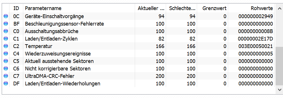

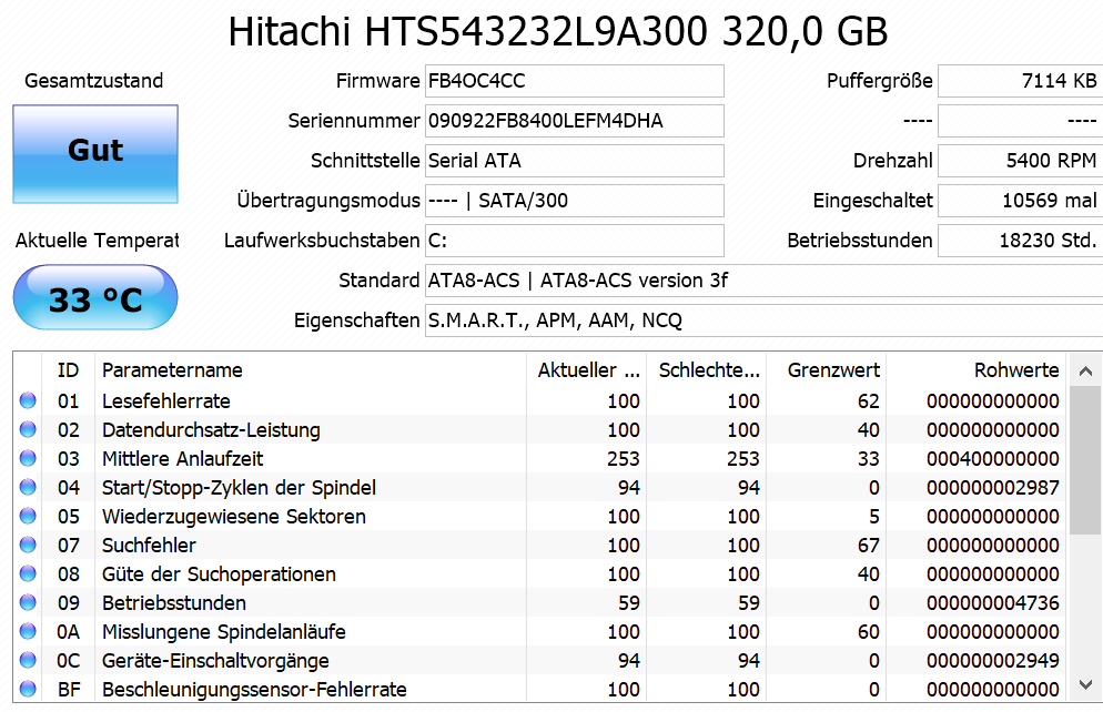

die Festplatte hat zwar jede menge Stunden schon gelaufen, aber die SMART Werte sehen gut aus.
An der Festplatte dürfte es nicht liegen.
Das ist ein Trugschluss, gerade unter Windwos 10.
Die Platte kann einfach gaaaanz miese Übertragungswerte mittlerweile haben und wird durch Windows 10 doch eh schon mehr ausgelastet.
Wäre jetzt nicht das erste Mal, dass es plötzlich mit ner SSD rund läuft.
Und wenn die Kiste 10 Minuten zum Hochfahren braucht, sagt das doch alles.
SMART-Werte sind nicht das non+ultra.
