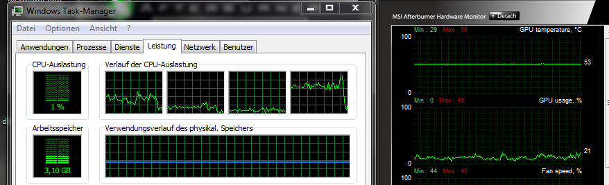

so schaut sc2 zb aus:
@Ravenier
Mich würde noch interessieren welche CPU du in deinem Bild verwendest, damit man das besser vergleichen kann.
das wäre ein i5 auf 4,5ghz, was hier aber irrelevant ist.
mit der guffeligen apu setzt das cpu limit noch weit früher ein
Da du eine "K" CPU hast, versuche es mit OC auf ~4GHz.
Wenn du mehr willst, musst du das MB und die CPU wechseln.
Dein Screen ist ja mal so gar nichts aussagen Ravenier ... Deine Argumentation nicht unbedingt höflich aber korrekt.
