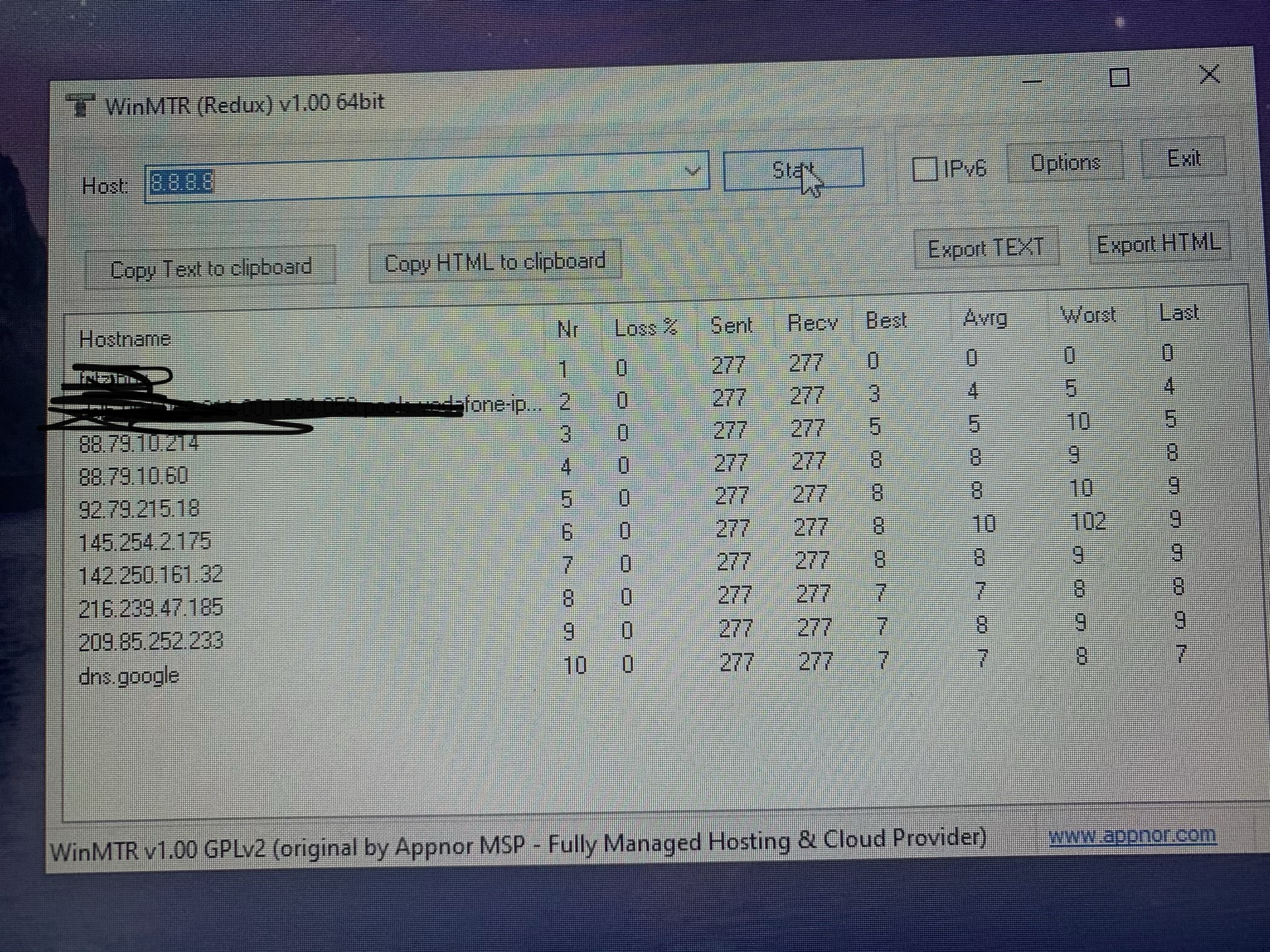

ist mal wieder völlig unlogisch.... das ist mit wlan

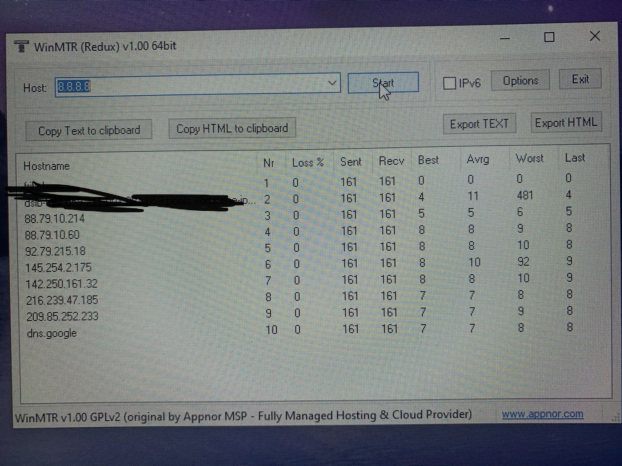

das ist ohne wlan am handy:

schau dir mal seine screenshots an - bei denen ist es genau anders herum. Jedenfalls bei den "worst" Laufzeiten.
Da es jedoch direkt am 1. hop hinter dem router auzutreten scheint, ist es wohl kein problem in deinem Netz @Benene_Split, eher bei vodafone. Ich wuerde das im Uage behalten und versuchen zu beobachten an welchen Tagen es zu welchen Zeiten passiert.
Also die average werte sind ziemlich identisch, bis auf den vodafone host der "doppelt/dreifach" so hoch ist 4 vs 11, aber 4 zu 11 naja, das ist Luxus....
