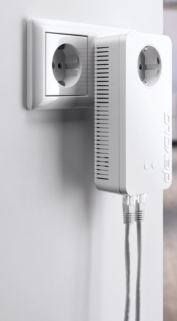

Direkt per Kabel verbunden? Kein dLAN/PowerLAN etc. dazwischen? Wie bzw. mit welchen Speedtest gemessen? Mal das Kabel von deinem Vater probiert?

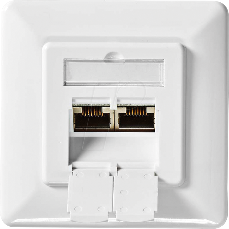

Das Lan Kabel hab ich direkt mit dieser "Art Steckdose" die aus der Wand kommt verbunden. Das Kabel von meinem Vater hab ich nicht probiert und kann es auch nicht probieren, weil mein PC auf der anderen Seite von dem Lan Ausgang sag ich mal steht und die Kabellänge dafür nicht reichen würde.

Welcher Router, was für ein Internet Tarif, nur LAN Kabel oder wird zusätzlich noch Powerline benutzt?
Fritzbox 7590 und haben Glasfaser von Entega aber das wird es in paar Tagen freigeschaltet deswegen so ne schwischen Lösung von Entega von 100 Mb/s bekommen, aber welcher Tarif keine Ahnung. Ich habe das Kabel direkt mit dem Anschluss der aus der Wand kommt angeschlossen
So eine Dose?
Oder eher so ein Adapter?
