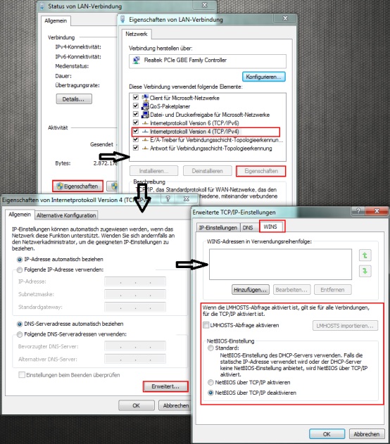

Ich denke du würdest das ganze beschleunigen wenn du NetBIOS auf allen Clients deaktivieren würdest - die Namensauflösung übernimmt dann der DNS auf der Fritzbox.

win_netbios_deaktivieren-jpg.220878
Die muss bei allen Clients gemacht werden und alle müssen ausgeschaltet werden - dann einen nach dem anderen wieder starten. Sollte ein aktiver netBIOS Client übrig sein, übernimmt er sofort automatisch die Rolle eines WINS Namens Servers im LAN und sendet die in der LMHOST Datei gespeicherten Namenszuordnungen als Broadcast ins Netz.
Zu beachten ist dabei noch, dass durch das deaktivieren des NetBIOS die einzelnen Clients nicht mehr in der Windows Netzwerkumgebung des Explorers aufgelistet werden. Dennoch sind alle über die Eingabe der IP oder des in der Fritzbox hinterlegten Namens in der Explorer Adressleiste direkt erreichbar. Einmal angewählt tauchen Sie auch in der Netzwerkumgebung wieder auf.
