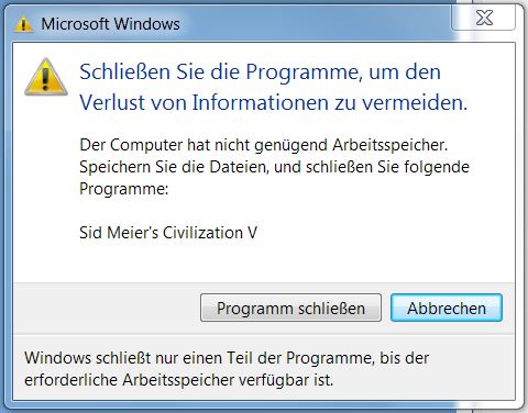

Seit einiger Zeit habe ich das Problem, dass das hardware-lastigste Spiel, das ich derzeit besitze (Civilization V) sofort nach dem Start folgende Fehlermeldung (siehe Anhang) aufzeigt und dann auch kurz darauf abstürzt.
In meinem Rechner (Sys.: siehe Signatur) sind 4GB RAM verbaut und werden auch von Task-Manager, BIOS, etc. erkannt. Die Auslastung des Arbeitsspeicher übersteigt auch selten die 50%. Woran kann das liegen?
Bin um Rat sehr dankbar :(
Versuche mal im Kompatibilitätsmodus (XP) zu starten. Auslagerungsdatei sollte auch vorhanden sein. Letzter Patch installiert.
Ansonsten gibt es hier einen CIV 5 Sammel Thread. Da hat auch einer über dieses Problem geschrieben, wenn er Spielhoster war. Weiß aber nicht, ob es da eine Lösung gab.
Okay, es läuft wieder! Danke :)
Da ich vor einiger Zeit die Größe mehrerer Partitionen geändert habe, hat sich die Größe der Auslagerungsdatei wohl auf 0 gesetzt. Kein Wunder klappt das nicht... :p
