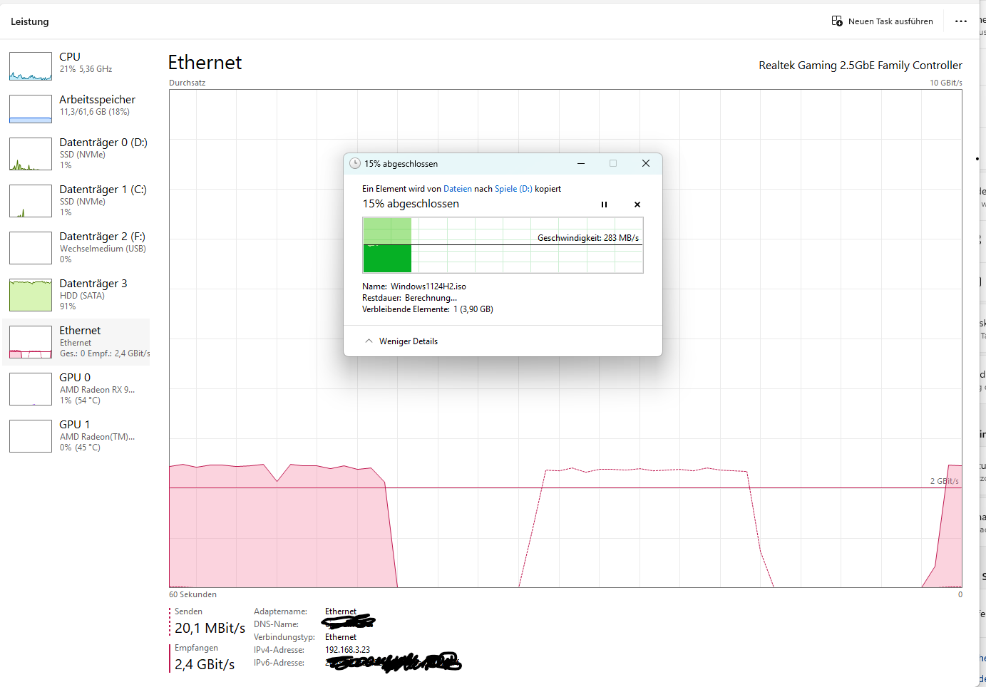

hier die erwartbare Geschwindigkeit bei 2,5 Gbps Netzwerk, du siehst 283 Megabyte (MB) /s:
Ich lade hier die Daten von meinem NAS mit 4 HDDs im RAID 5.
