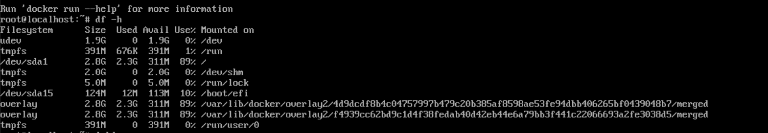

ich bin wieder da und mein Homeserver-Projekt läuft mittlerweile. Ich habe Proxmox installiert und darauf mehrere virtuelle Maschinen eingerichtet. Eine meiner VMs ist ein Debian-Server, auf dem drauf Docker mit Portainer und Pi-hole läuft.
Jetzt möchte ich eine separate Partition für Nextcloud erstellen und diese korrekt mounten, um später da meine Dateien speichern zu können. Allerdings habe ich Angst, dass ich dabei die bestehende Debian VM bzw. Docker-Installation kaputt mache.
Könnte mir jemand eine Anleitung geben, wie ich das sicher umsetze? Wie mein aktuelles Partitionen aussehen, seht ihr in den Screenshots.
Ich würde von den 550 GB 50 GB an Docker geben und den Rest für Nextcloud-Dateien verwenden.
Ja, per Docker Container. Wie würdest du als Profi machen?
