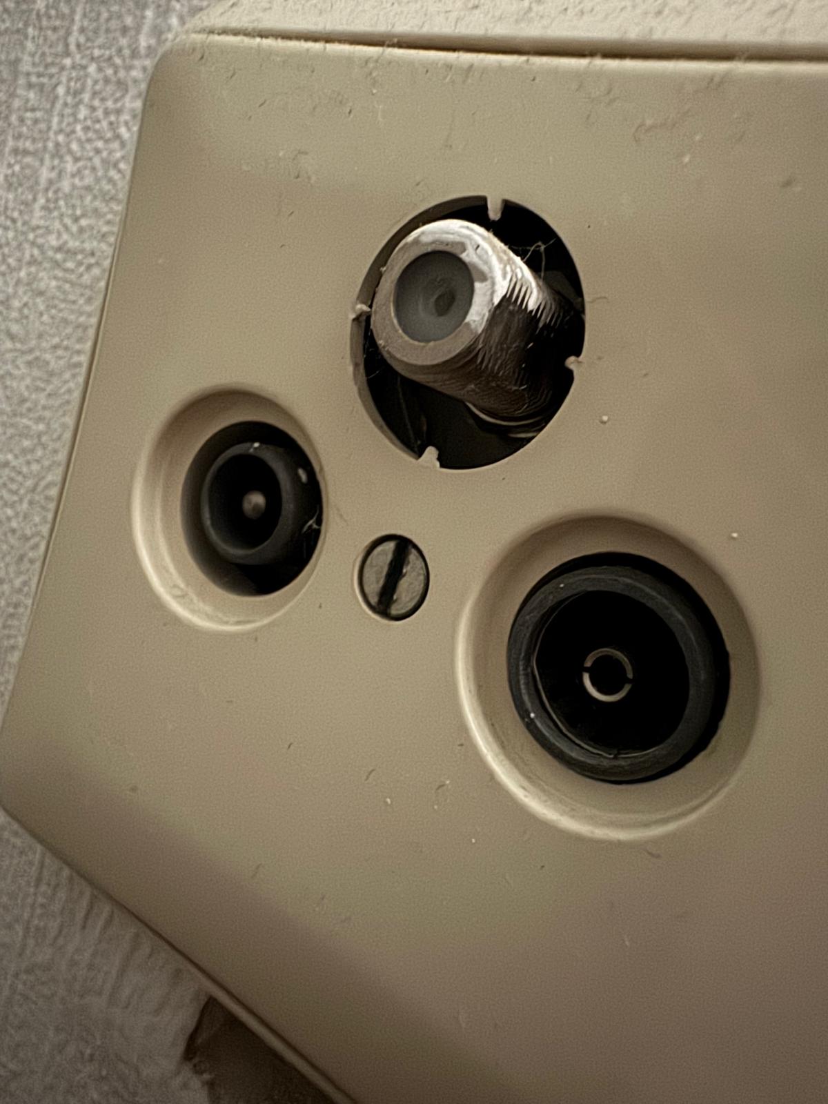

Im OG ist tatsächlich noch eine Antennenbox.
Um von dort zum DG zu verlegen, muss aber der Router an der Antennebox im OG angeschlossen werden, richtig?
Dann eben bohren.. ich bin gut rechtsschutzversichert, auch wenn ich weiß, dass das Bohren ohnehin per se erlaubt ist

Zeig davon mal ein Foto.DaCane schrieb:Im OG ist tatsächlich noch eine Antennenbox.
Cu
redjack
