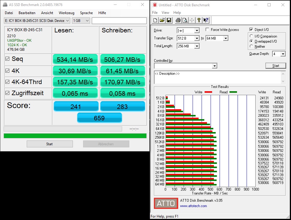

Es ist heute per Post angekommen, ich füge die Leistungswerte die ich damit ermittelt habe mit einem Bild ein :
ICY BOX Externes USB-C Gehäuse für 2,5 Zoll HDD-SSD, USB 3.1 (Gen 2, 10 Gbits).jpg
