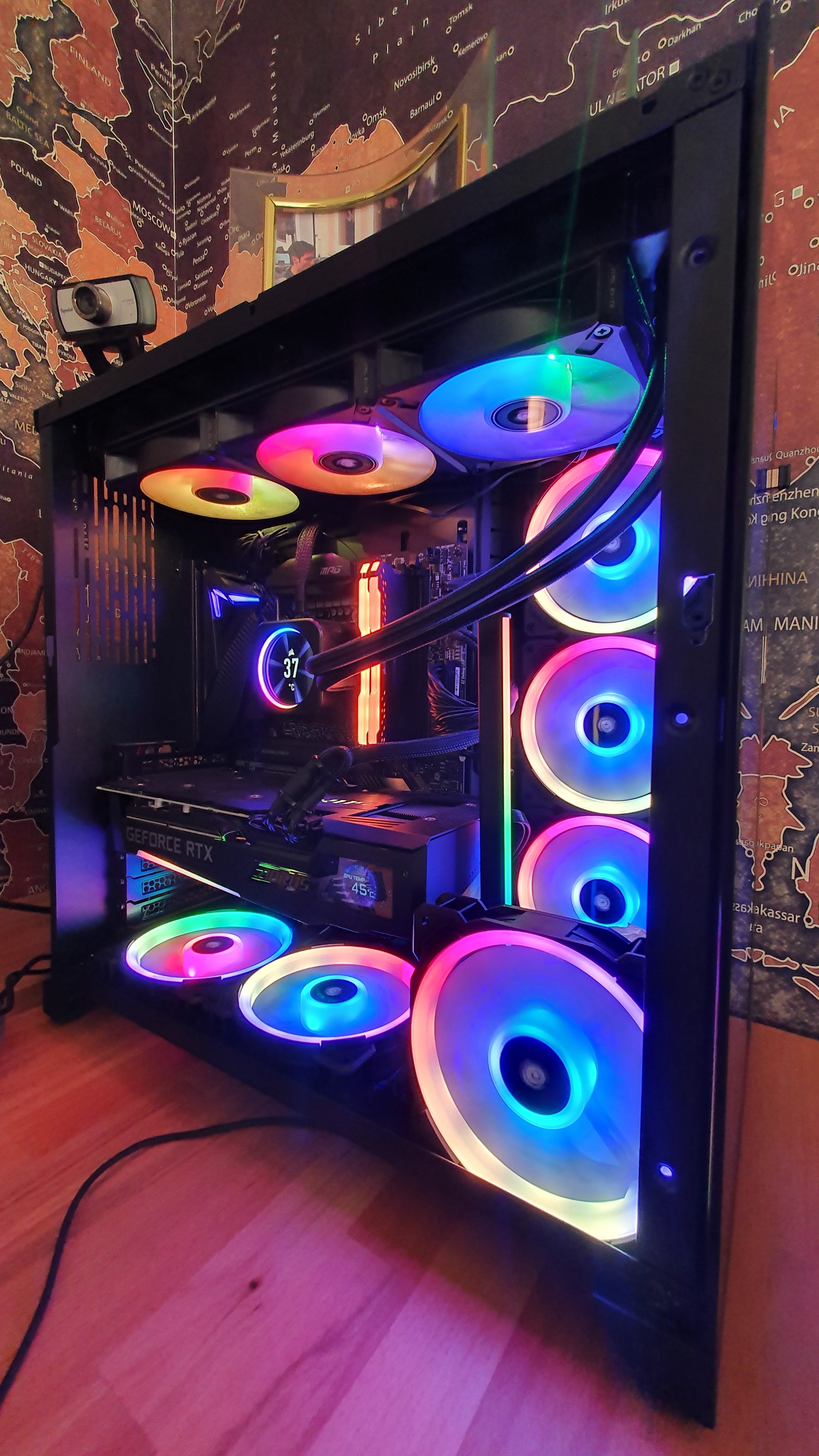

Bitte nicht wundern auf dem Bild sind die steine im falschen Slot hab den defekten einfach mal in jeden gesteckt um zu schauen und ihn dann so gelassen. Auser das die RGB leuchtet hat er eigentl. keine funktion mehr.

OT So sieht also ein PC aus, wenn man es mit RGB übertreibt.

der ram ist übrigens nicht korrekt gesteckt.
ja ich weis, das hatte ich extra geschrieben. Der hat keine funktion den habe ich einfach so stecken lassen. normal waren die zwei Rams in steckplatz 1 und 3 oder eben 2 und 4 ^^
