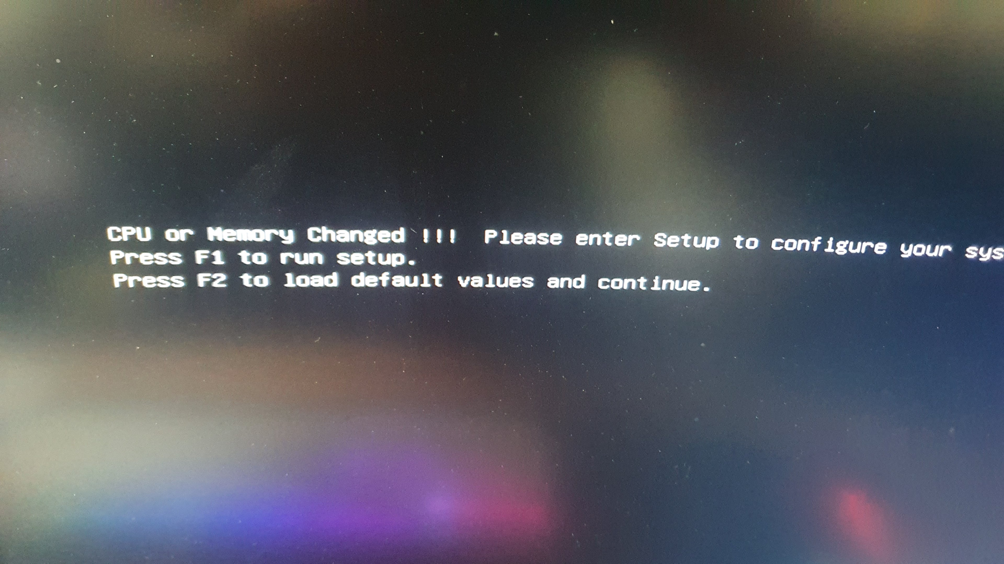

Erster Schaden nach 6 Monaten, dadurch gemerkt das ein Ram aufeinmal nicht mehr angezeigt wurde, defekten Ram solo eingebaut, piepsen ertönte, Mainboard Ram LED leuchtet- kein Bild.
Zweites mal das gleiche Spiel. Morgens Rechner angeschmissen und Uefi/Bios meldung bla bla F1 drücken für setup. Und wieder nur ein Ram wird angezeigt.
EDIT: XMP ist nun aus, Bios update hat nichts gebracht dann Bios reset ebenfall keine veränderung.

Hast du mal probiert eine neue MoBo-Batterie einzusetzen?Trays schrieb:Uefi/Bios meldung bla bla F1

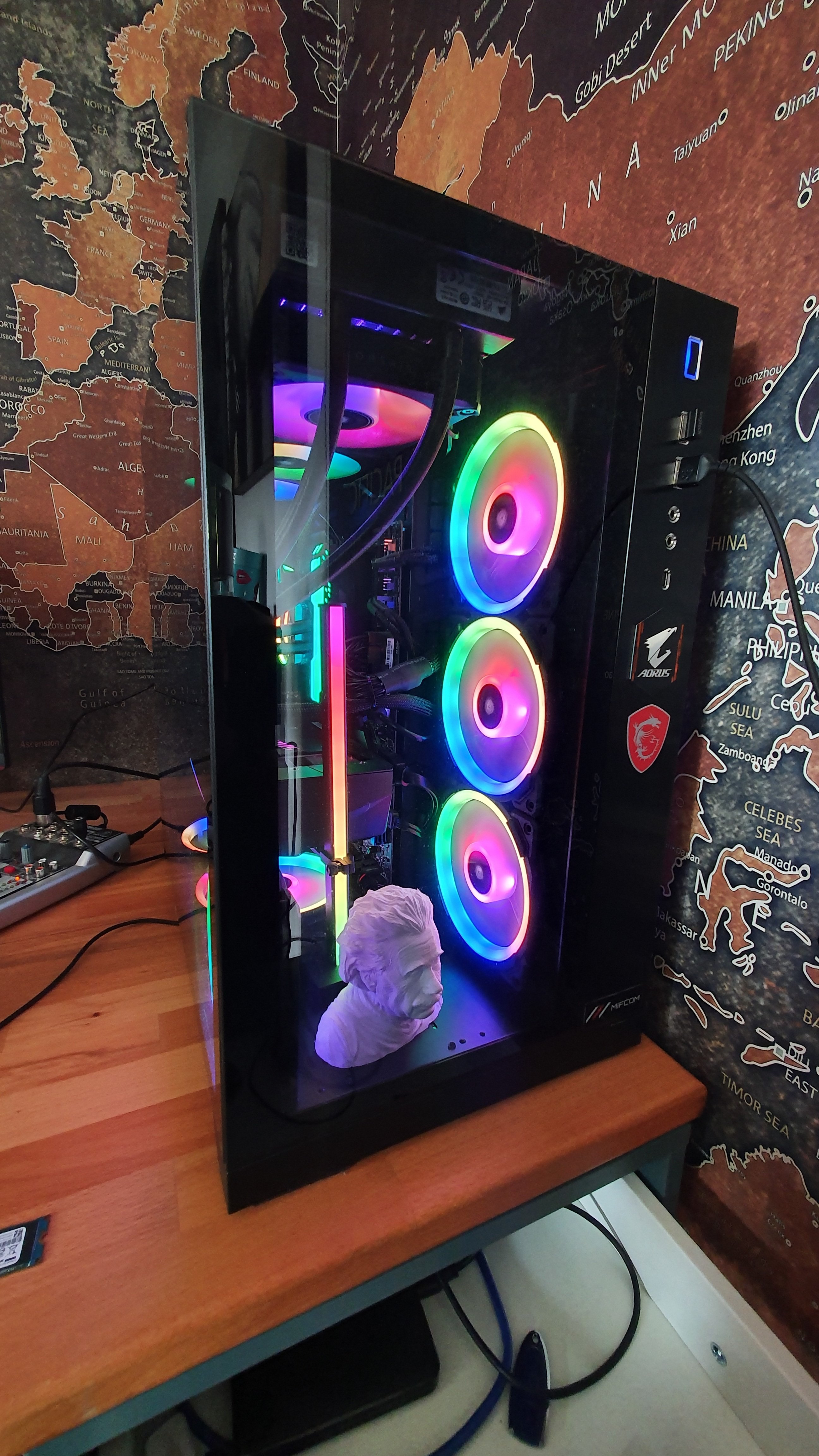

Werde auf kurz oder lang neue Lüfter verbauen, mal schauen was es an der Kühlung verbessert. Bedenken habe ich bei der RTX, da die Wärme über die Graka Lüfter nach unten raus geblasen wird, ob das sinn macht direkt darunter Kalte Luft rein zu blasen......

Kann das an der Batterie liegen, die ist gerade mal 1 Jahr und 3 Monate alt.Manou schrieb:entfernt

Wenn das System beim Booten immer wieder ins Bios mündet,oder dir F1 vorschlägt,kann das ein Zeichen sein dass das Bios seine Einstellungen nicht mehr speichern kann und dich immer wieder auffordert in die Einstellungen zu gehen!Mit einer paar Euro Investition in eine neue Batterie,kanns du diese Möglichkeit sehr einfach ausschliessen!

Wenn die Batterie leer ist, sollten dir auch Uhrzeit und Datum beim Booten auf das heutige Datum fehlen.Trays schrieb:Kann das an der Batterie liegen, die ist gerade mal 1 Jahr und 3 Monate alt.

achso meinst das, das mit dem F1 kam nur einmal als der eine Ram nicht mehr erkannt wurde.Manou schrieb:entfernt
Jop nur sehen die Corsaire echt bescheiden aus wenn mandie Rückseite nach oben nimmt ^^ mal schauen wie ich das mache denn wiegesagt, die Graka bläst die luft nach unten raus. Seitlich Luft rein macht denke ich wenig sinn dann könnte ich nur noch die AIO lüfter drehen, doch dann würden die Lamelen nicht mehr gekühlt werden..Snoopy. schrieb:entfernt

dafür gibts die QL, die sehen von beiden seiten gut aus. die unten verbauten LL120 könntest dann auf den radiator der AiO schrauben, sähe dann insgesamt einheitlicher aus; die QL sind den LL optisch deutlich ähnlicher als die ML Elite.Trays schrieb:Jop nur sehen die Corsaire echt bescheiden aus wenn mandie Rückseite nach oben nimmt ^^
nein.denn wiegesagt, die Graka bläst die luft nach unten raus.
mit "lamelen" meinst du den radiator? warum sollte der dann nicht mehr gekühlt werden?dann könnte ich nur noch die AIO lüfter drehen, doch dann würden die Lamelen nicht mehr gekühlt werden.

Das kann gut sein. Aber wie gesagt, eine MB-Batterie bekommst du in jedem Discounter und ist einfach zu tauschen.Trays schrieb:achso meinst das, das mit dem F1 kam nur einmal als der eine Ram nicht mehr erkannt wurde.

Die AIO würde ich nicht oben im Deckel verbauen. Die AIO, wenn es passt, seitlich oder Front so einbauen das diese Luft von außen nach innen bläst. Durch die AIO sollte wenn es geht keine warme Luft vom Gehäuseinneren nach draußen gehen.Trays schrieb:Seitlich Luft rein macht denke ich wenig sinn dann könnte ich nur noch die AIO lüfter drehen, doch dann würden die Lamelen nicht mehr gekühlt werden.
Bei deinem Gehäuse:
- Lüfter unten im Boden so einbauen, dass Luft in das Gehäuse rein geblasen wird.
- Oben im Deckel Lüfter so einbauen, dass die warme Luft rausgeblasen wird.
- Die AOI wenn es geht seitlich und nicht oben im Deckel verbauen.
- Die AOI soll kalte Luft von draußen in das Gehäuse blasen.

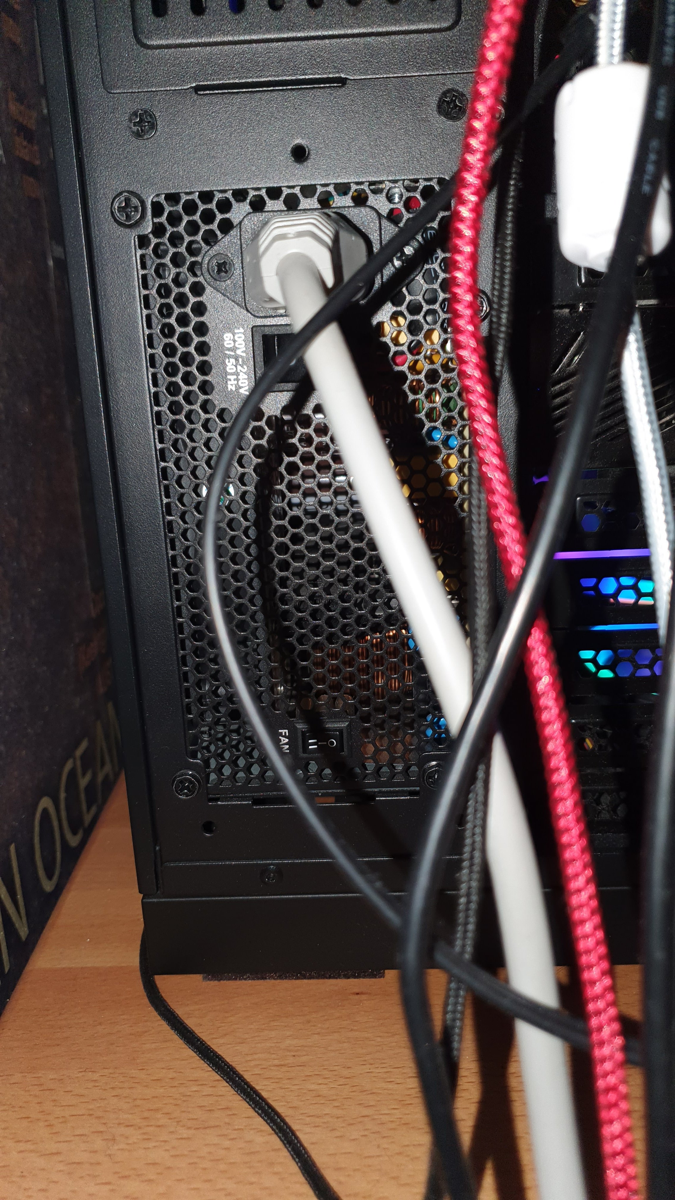

- NT sollte so eingebaut werden, dass der NT-Lüfter kalte Luft in das NT bläst. Die Seite mit dem NT-Lüfter also im Gehäuse so verbauen, dass diese an der Gehäusewand mit Schlitzen ist und dort kalte Luft ansaugt.
- Die Auslassschlitze des NT sollten direkt nach draußen führen und nicht in das Gehäuseinnere, wenn es das Gehäuse zulässt.
- Das NT sollte seinen eigenen Luftkreislauf haben und weder warme Luft aus dem NT in das Gehäuse bläst, noch dort die warme Luft von dort bekommen.

auf der rückseite (klick)..Snoopy. schrieb:Netzteil sehe ich gerade nicht wirklich auf dem Bild.

Seitlich wird nicht gehen. Siehe Bild..Snoopy. schrieb:

Netzteile ist seperat hinten verbaut und zieht kalte Luft an.

Jep, wäre das vll sogar besser, dann würde die kalte luft von außen durch den Radiator strömen und nicht die warme von innen ? .... da warme Luft eher nach oben entweicht werden ich dann wohl von unten die Kalte luft einströmen lassen und oben durch den Radiator hinaus (so wie gehabt)Deathangel008 schrieb:mit "lamelen" meinst du den radiator? warum sollte der dann nicht mehr gekühlt werden?
ist genau so verbaut.Deathangel008 schrieb:auf der rückseite (klick).

Kalt Luft von unten funktioniert auch, Graka ca.10 grad kühler.
