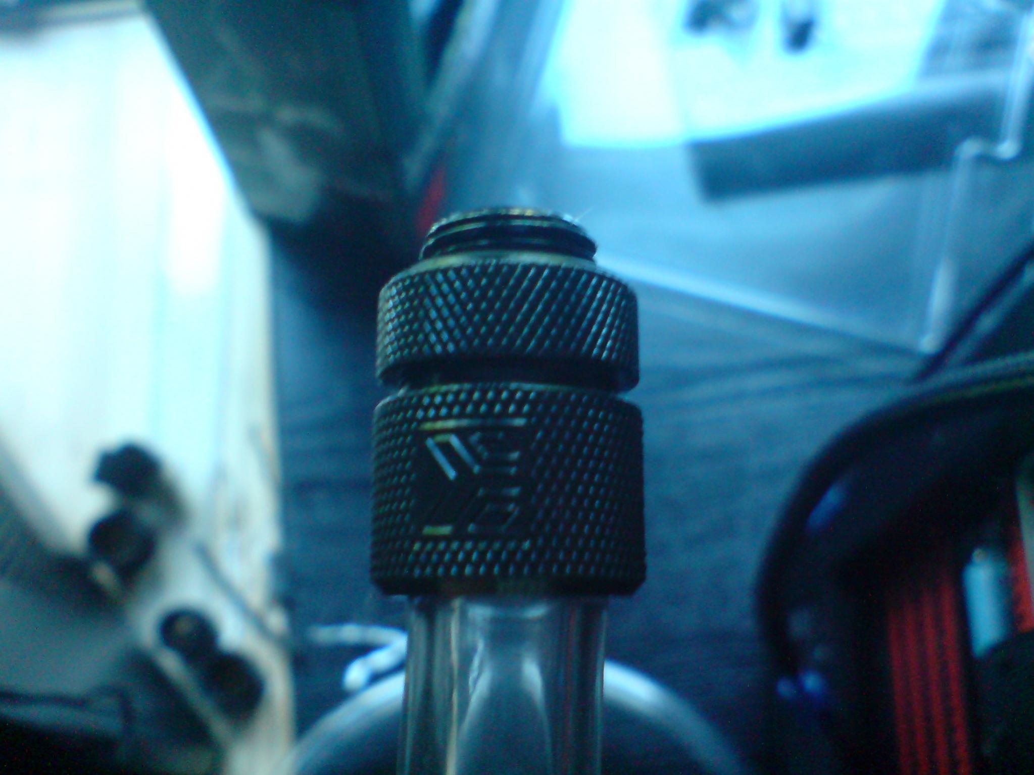

Ich bin gerade am Einbauen meiner Wasserkühlung. Allerdings bin ich mit einer Sache nicht ganz zufrieden:
dsc02715-jpg.288461
Sollte der Überwurf nicht direkt an dem Anschluss dran sein, oder ist der schmale Spalt kein Problem im Bezug auf die Dichtigkeit?
Ich gehe davon aus, dass alles so seine Richtigkeit hat, solange der Schlauch bis zum Ende vorgeschoben war. Oder irre ich mich?

guter tipp noch:
die anschlüsse auf keinen fall mit ner zange nachziehen (wenn, dann max nur nehalbe umdrehung), sonst wirds undicht, wenn du den schlauch mit dem gewinde abdrehst...
Die Überwurfmutter nicht zu fest anziehen,sonst schneidet der Schlauch ein.Falls du das schon gemacht hast,erst mal kontrollieren ob die Schläuche schon gelitten haben.Weder Anschluss geschweige Überwurfmutter mit Werkzeug anziehen.

Zu fest ist immer so eine auslegungssache... Ich habe Bedenken, dass sich der Schlauch bei handfestem Anzeihen lösen kann. :confused_alt:
hey interessant das ich heute auf das thema stosse, wo ich vorgestern die selbe problematik hatte^^..
also ich habe 11/8er schraubanschlüße, einigen ließen sich recht einfach bis auf anschlag festziehen, andere garnicht (gebraucht gekauft, daher alle anschlüße leicht unterschiedlich in länge und innendurchmesser etc)
Bei denen, die sich sehr schlecht festziehen ließen, habe ich mit einem maulschlüssel nachgeholfen.
Einen der Anschlüße habe ich gewechselt und dabei gesehen, das die überwurfmutter durch das anziehen den schlauch beschädigt hat. Nun muss man natürlich entscheiden wie ernst man sowas nimmt, wenn man sieht das sich nur ne 0.1mm dicke schicht "abgepellt" hat, kann ich da getrost ein ei drauf legen, denn durch die überwurfmutter sitzt dann alles 1a.(immerhin entstand der abrieb durch den engen sitz der überwurfmutter)
Mein tipp:
- benutz ein wenig Pril, oder Vaseline. Streich damit leicht ueber die aussenseite des schlauchs (mit einem wattestäbchen z.b) und schraub dann fest.
- Zieh ruhig mit einem schraubenschlüssel an, dafür ist der 6-kant da, allerdings nicht übertrieben fest. WIE fest genau ist gefühlssache, und kann man über das internet schlecht erklären.
