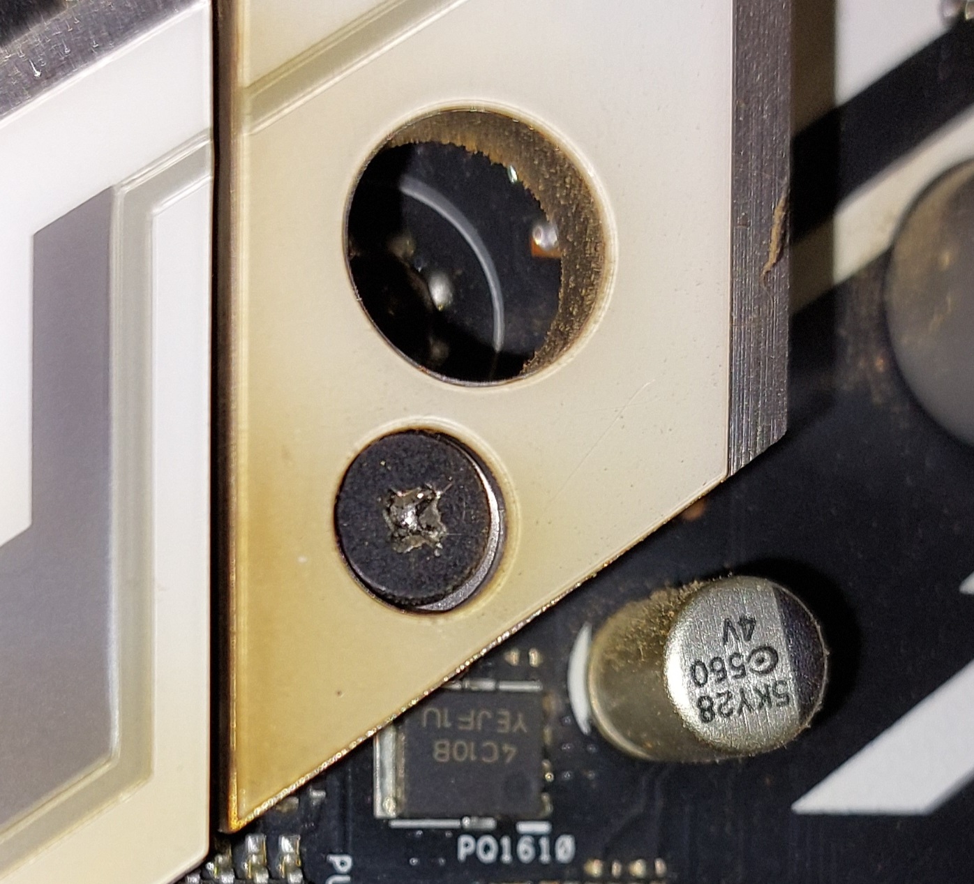

Hallöchen,
Bei meinem ASUS Prime X470-Pro ist die Schraube für die SSD Abdeckung ausgenudelt.
Mit einem dicken Einweckgummi habe ich schon mal probiert die Schraube zu lösen, das hat aber nicht geholfen da der kleine Schraubenzieher einfach durchsticht.
Zur Not muss ich die Schraube aufbohren. Ich wollte aber erst noch andere Dinge versuchen bevor ich da mit Gewalt ran gehe.
Hat jemand Tipps wie ich die Schraube wieder raus drehen kann? Die Schraube ist auch sehr klein. Fast vergleichbar mit den Befestigungsschrauben für die SSD.
Grüße
Relak

Schraubendreher mit Sekundenkleber auf den Kopf kleben, mit dem Minidremel oder ner Nadelfeile einen Schlitz für nen Schlitzschraubendreher in den Kopf dremeln bzw. feilen?
Und wenn schon rausbohren, nimm nen linksrum laufenden Bohrer, normale laufen rechtsrum, und schalte den Schrauber auch auf linkslauf

hast du einen Luftbalnon oder sonst was da? ca 0.2-0.3mm latex oder aehnliches in die schraube legen und einen gut passenden schrauben dreher rein pressen. Sollte damit noch gehen.
Sonst im 2. schritt wie von @Noninterlaced sekundenkleber nehmen
Das mit dem Sekundenkleber werde ich gleich mal ausprobieren. Luftballonshabe ich leider nicht da
Du Könntest es mit einem Kleinem Schlitzschraubendreher wo reinpast ,versuchen die schrauben rausdrehen
festkleben hilft immer ☝️ hat mir auch schon einige male geholfen.
Es hat geklappt. Vielen Dank für die Tipps. Der Sekundenkleber war spitze.
