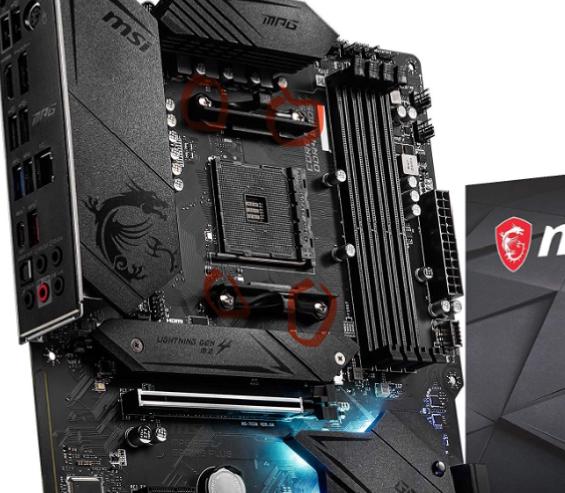

Hey,
kann mir jemand die Bezeichnung der Befestigungsschrauben nennen. Siehe Bild!
Müsste welche kaufen.
B550 Gaming Plus MSI
Am4 sockel/clip/klammer-schrauben

UNC 6-32 Gewinde, Länge entsprechend nachmessen. Bei Schrauben mit diesem Kopf, misst man da aber nur die Länge des Gewindes.

Vermutlich nicht. Seit AMD Backplates verbaut, sollte das UNC 6-32 sein. M3 ist vom Durchmesser zu klein, M4 zu groß. Von der Steigung ganz zu schweigen.

Vermute mal das ist eine zöllige Schraube, die Gewindesteigung passt nicht zu metrischen Schrauben.
die Schrauben sind UNC 6-32 Gewinde 1/2" Länge

bei zölligen Schrauben spricht man nicht von Steigung sondern von Gangzahl (Gänge pro Zoll), in diesem Fall von 32.

bei der Länge der Schrauben hast du recht, aber UNC 6-32 gibt es überall im PC >Netzteile > Slotblechverschraubung, Abstandshalter, ansonsten wird M3 verwendet.
Ich habe gerade mal bei den ausgebauten Schrauben von meinem Board (ASUS ROG Strix B650E-E Gaming WIFI) nachgemessen.
UNC 6-32 x 10mm, Kopfdurchmesser 0,31" (7,85mm), Linsenkopf mit PH2-Antrieb
½" entspricht 12,7mm. Ist vielleicht nur Erbsenzählerein, aber die ~3mm könnten ggf. Probleme machen...

Hab das gleiche MB und hab auch gerade mal nachgemessen, du hast recht da sind es 10 mm, auch bei AM4 sind 10 mm > mein Fehler
