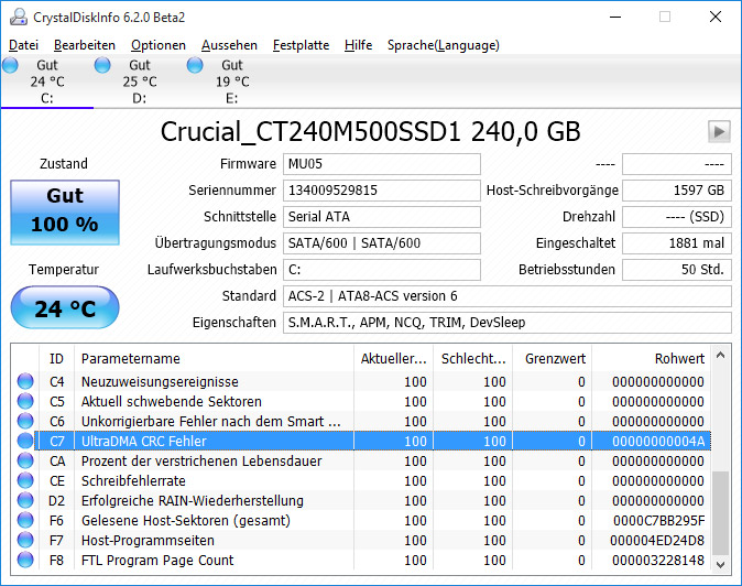

Poste doch mal die Screenshots von CrystalDiskInfo für die beiden SSDs und ggf. vorhandene interne HDDs, ziehe aber die Fenster so weit auf, dass keine Scrollbalken mehr vorhanden sind.
