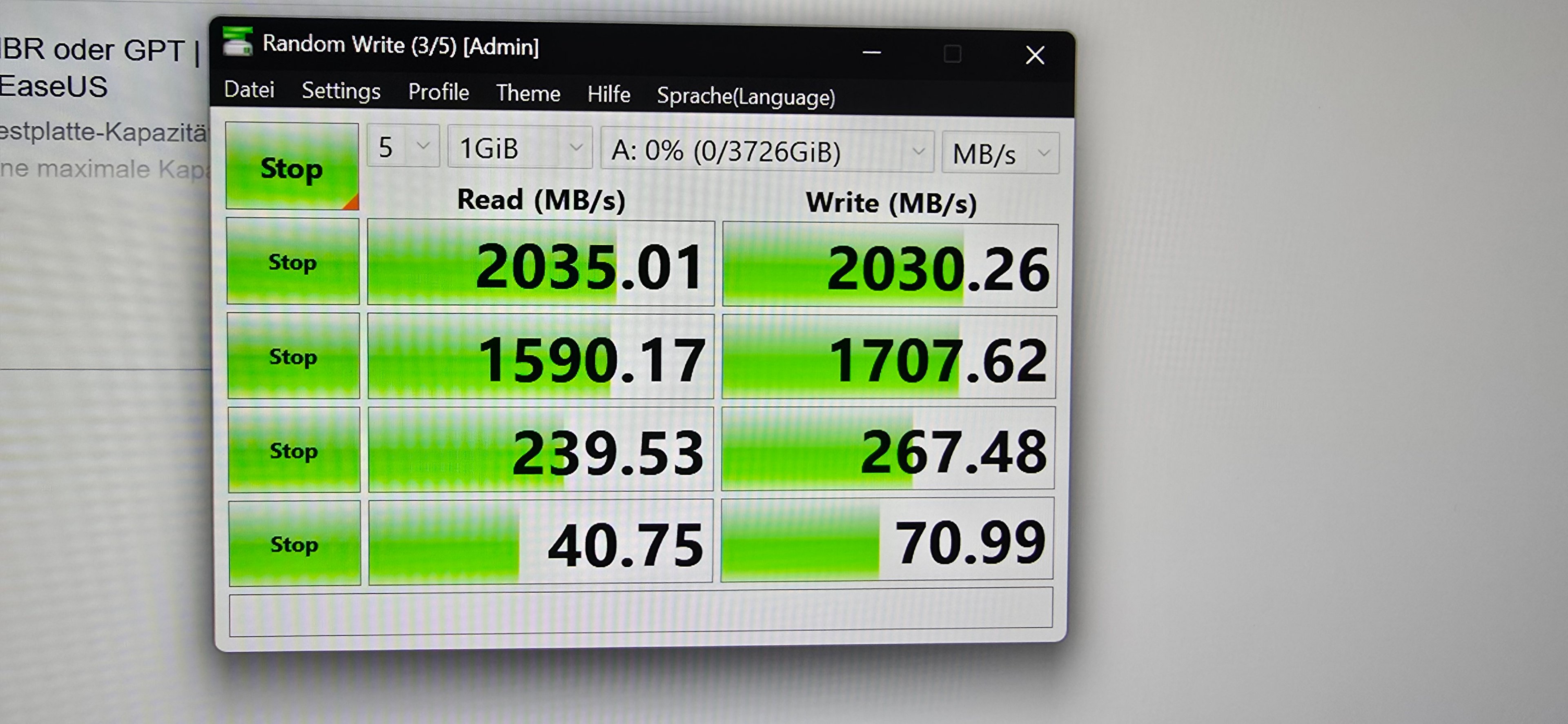

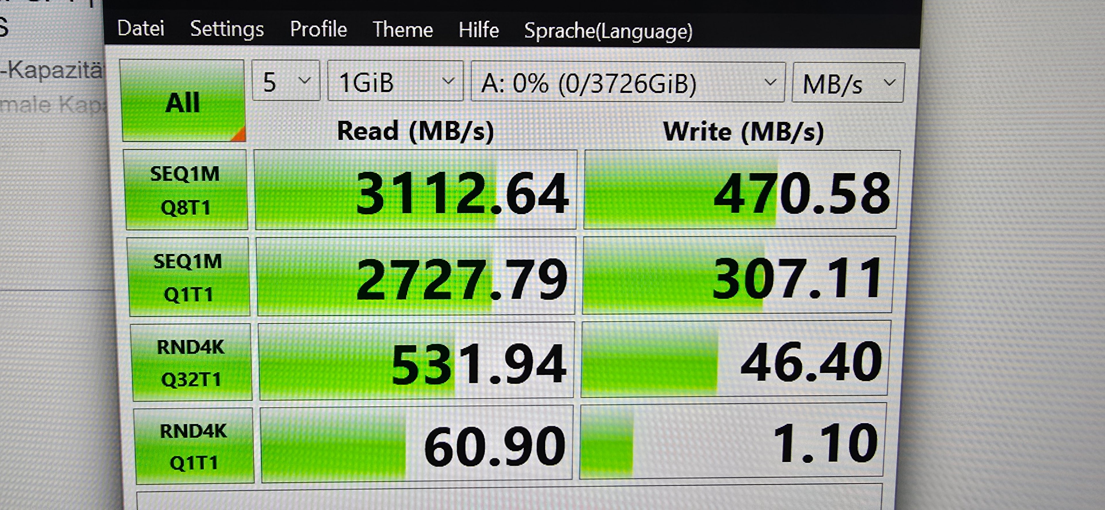

Ich habe mir die Samsung 990 Pro SSD zugelegt und diese in einem externen Gehäuse (Zike M.2 NVMe.SSD mit bis zu 40Gbps) untergebracht. Habe jetzt die Geschwindigkeit getestet und dabei stellt sich mir die Frage, ob etwas an meinen Thunderboltanschlüssen nicht in Ordnung ist, weil:
An meinem PC-Gehäuse (be Quiet Silent Base 802) bekomme ich am Front USB-C (USB3.2 Gen2) eine Schreibgeschwindigkeit von 2030Mbyte/s ermittelt (via Cristal Discmark Info). Allerdings habe ich an meinem Mainboard eigentlich einen noch schnelleren Thunderbolt 4 Anschluss. An diesem allerdings beträgt die Schreibgeschwindigkeit trotz mehrmaligen Tests immer nur 470Mbyte/s. Die Lesegeschwindigkeit kurioserweise ist an beiden Anschlüssen die Gleiche mit 2035Mbyte/s. Das kann ja eigentlich nicht sein oder? Alles auch mit demselben Kabel gemessen.
Das wären über 16Gbit, der USB-C Header ist aber 10Gbit :confused_alt:
Dann ist das Frontpanel intern an einem USB3.2 Gen2x2 angeschlossen, die 2030MB/s in beide Richtungen sind doch perfekt dafür.
Das ist die Thunderbolt Eigenheit und typisch dafür, wenn man vergessen hat bei Eigenschaften->Richtlinien beide Häkchen zu setzen. Bitte sowohl die "bessere Leistung", als auch "Schreibcache auf dem Gerät" aktivieren!
Na der Front-USB-c ist schon mal USB 3.2 Gen 2x2 .. also 20Gbps, damit ist die gemessene Geschwindigkeit schon mal plausibel.
Ja das stimmt. Das ist letztlich auch schön und somit kann ich den Front-Anschluss sogar besser nutzen als ursprünglich gedacht. Das andere hat ja @massaker gesagt, das werde ich beherzigen.

Die 2030MB/s an einem 20GBit/s-Anschluss sind m.E. in Ordnung und das was man erwarten kann.

Die knapp 500MB/s Schreibgeschwindigkeit sind dagegen zu wenig und man sollte das, was in #9 steht, beachten.

@massaker schreibt, dass es dann intern scheinbar am Mainbord an einem USB3.2 Gen2x2 Anschluss verbunden ist. Laut Asus gibt es auf dem Mainboard direkt noch einen Anschluss, der folgende Beschreibung enthält: 1 x USB 3.2 Gen 2x2 Type-C® Anschluss an der Vorderseite mit 60W Quick Charge 4+
Ich vermute, dass der eigentlich nur 10Gbit/s schnelle Front-USB dort angeschlossen ist.

Drewkev schrieb:
Das Silent Base 802 hat keinen 20Gbit Anschluss.
Ok, das ist korrekt.
Lt. Datenblatte kann er nur 10Gbit/s.
Bitte den Schreibcache aktivieren. War bei mir am Notebook so, dass ich bei Wechsel der SSD im selben Gehäuse immer wieder den Schreibcache aktivieren musste.
