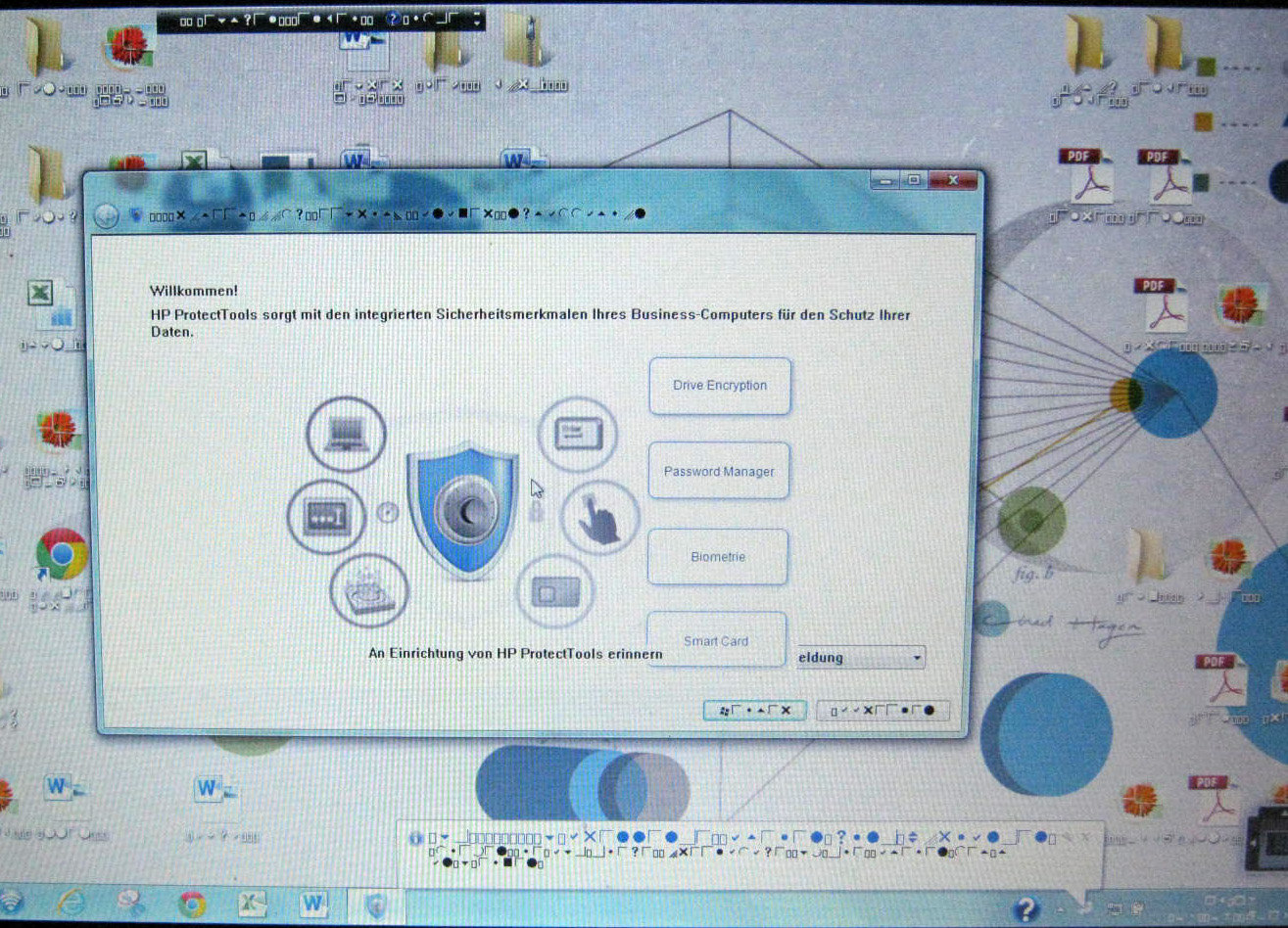

Ich habe ein Notebook mit Win 7 vor mir, welches lauter komische Zeichen als Schrift aufweist. Aber nicht überall, das machts noch erstaunlicher. Die Fotos vom Bildschirm zeigen es am besten.
Betroffen ist das Win 7 und ebenso die Anwendungen. Aber es gibt auch wenige Anwendungen, bei denen zum Teil die Schrift "normal" ist.

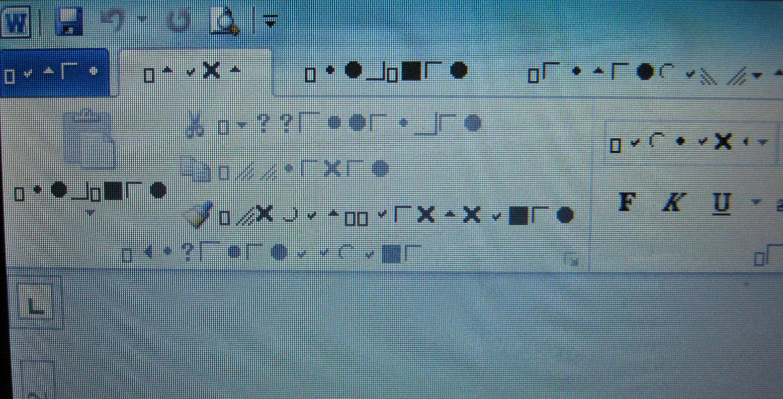

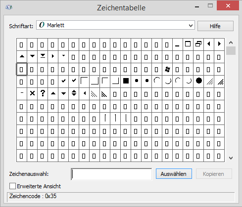

€: FYI: Das sich nicht alle Programme geändert haben liegt daran, dass die Systemfont geändert wurde. Jedes Programm das nicht die Systemfont benutzt, wird "korrekt" dargestellt.
€2: Falls die anderen Lösungen nicht geholfen haben: sevenforums.com/tutorials/1175-fonts-change.html
so, Problem gelöst.
Ich habe aus einem anderen Win7 alle Schriften rüberkopiert und dann klappte alles wieder. Es waren mehr oder weniger alle Schriften verschwunden... wieso auch immer.
