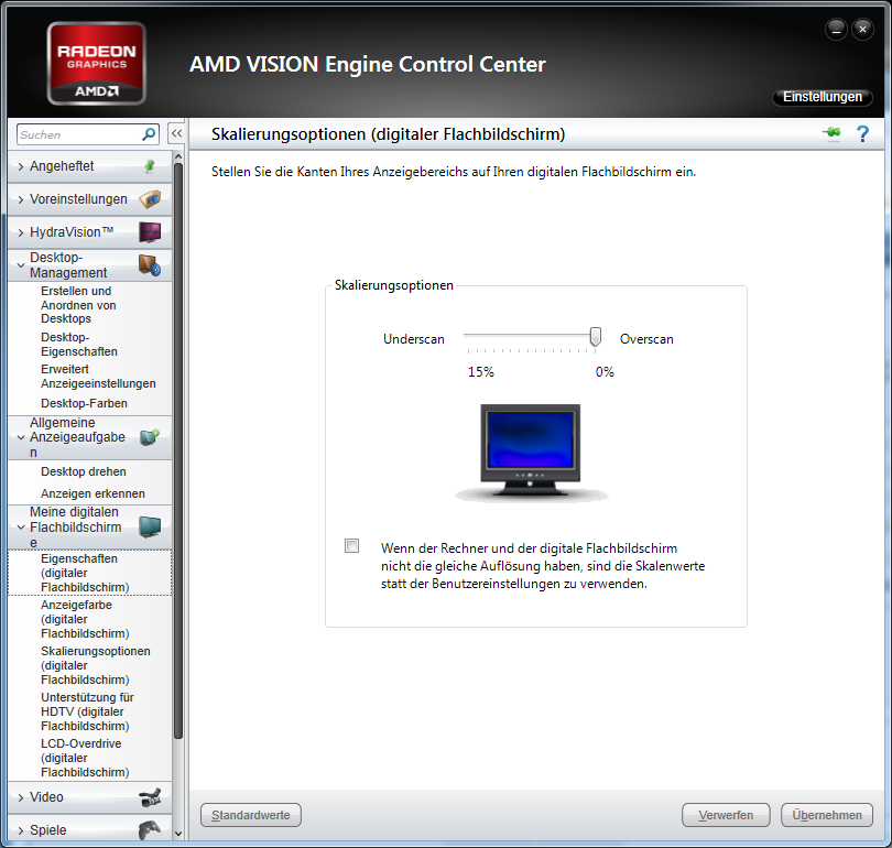

Hi
Schau mal das Bild an.
Achte in Deinen Einstellungen darauf nicht im Underscan zu sein, also Schieber nach rechts.

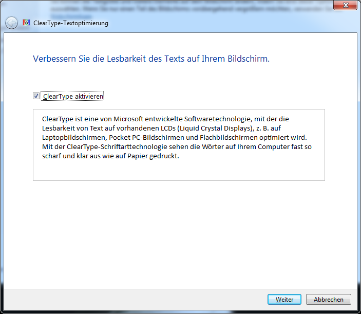

Oh,
oder alternativ Cleartype prüfen.
