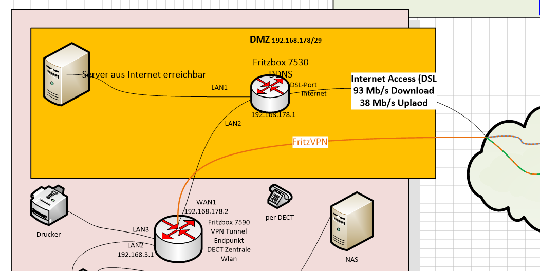

Die wohl sicherste Variante für den schmalen Geldbeutel:
Internet -> Internet-Router (Router 1 mit LAN Subnetz A) -> kaskadierte LAN Router (Router2 mit LAN Subnetz B).
An Router 1 hängst du deinen Spieleserver und stellt in Router 1 die Freigaben ein und hängst alles dran, was vom Internet aus erreichbar sein soll.
An Router 2 hängst du ganz normal dein ganzen LAN.
Hier ein Beispiel, wie ich es bei mir reallisiert habe:
Ohne weitere Portfreigabe an Router 2 kannst du aus dem LAN auf den Server an Router 1 zugreifen und dein LAN ist sicher. Dann richtest du einen DDNS Dienst an Router 1 ein und stellt an Router 1 die Portfreigaben für deinen Server ein. Vom sicheren LAN aus kommst du auf alle Dienste am Server, aber nicht aus dem Internet, von dort ist nur erreichbar, was freigeschaltet ist und falls der Server gekapert wurde ist dein LAN weiterhin so sicher wie ohne den Server.
Dem ganze liegt das Onion-Prinzip zugrunde, je mehr Router man von außen (internet) nach innen durchschreitet, desto weniger darf man.
In dem Fall darf man am letzten (2. Router) von außen kommen gar nichts mehr.

Die Kaskadierung schützt dich, falls dein Spiele Server bösartig, durch irgendwen auf der Welt "übernommen" wurde. Steht er im gleichen LAN, wie der Rest, ist der auch befallen - oder man muss zumindest davon ausgehen. Sofern dein Server nicht erfolgreich angegriffen wird, brauchst du die Kaskade nicht. Die Frage ist halt, wie es auch in dem Threa angesprochen wird, kannst du sicher sein, dass der Server ohne ausnutzbaren Bug ist? Und das keiner in der zwischen Zeit versuch dich anzugreifen? Und wieviel (Aufwand/Zeit/Geld) ist es dir wert sich davor zu schützen?
Nur mal als Beispiel. Ich betreibe u.a. einen Mailserver (SMTP) mit meiner eigenen Domäne in dem Bild von oben. Der Mailserver wird von mir kaum verwendet, die Email-Adressen sind nicht bekannt, der Dienst ist nirgendwo eingetragen oder kann gegooglet werden. Dennoch habe ich täglich 3-5 Brute-Force Attacken, denn es wird automatisiert nach angreifbaren Mailservern gesucht, da ständig neu zum Spamversand benötigt werden, da andere irgendwann gesichert wurden. Durch meine Einstellungen führt das sehr schnell und sehr restiktiv zu einem Bann der IP des Angreifers, aber zu glauben, man würde nicht angegriffen werden können, nur weil man mal eben einen Server betreibt, ist imho naiv. Daher rechne ich bei jedem Dienst, den ich im Internet erreichbar mache nicht nur mit einem Angriff, sondern auch mit einem erfolgreichen Angriff und treffe Vorkehrungen, die mein Zeit- und Finanzbudget erlauben.
