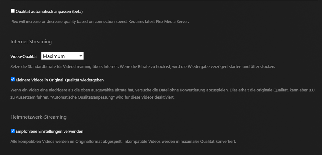

Dann schau mal das in den Einstellungen bei "Remote" Streaming, entweder "Original" oder "Maximum" steht.
Reaktionen: Zurbo

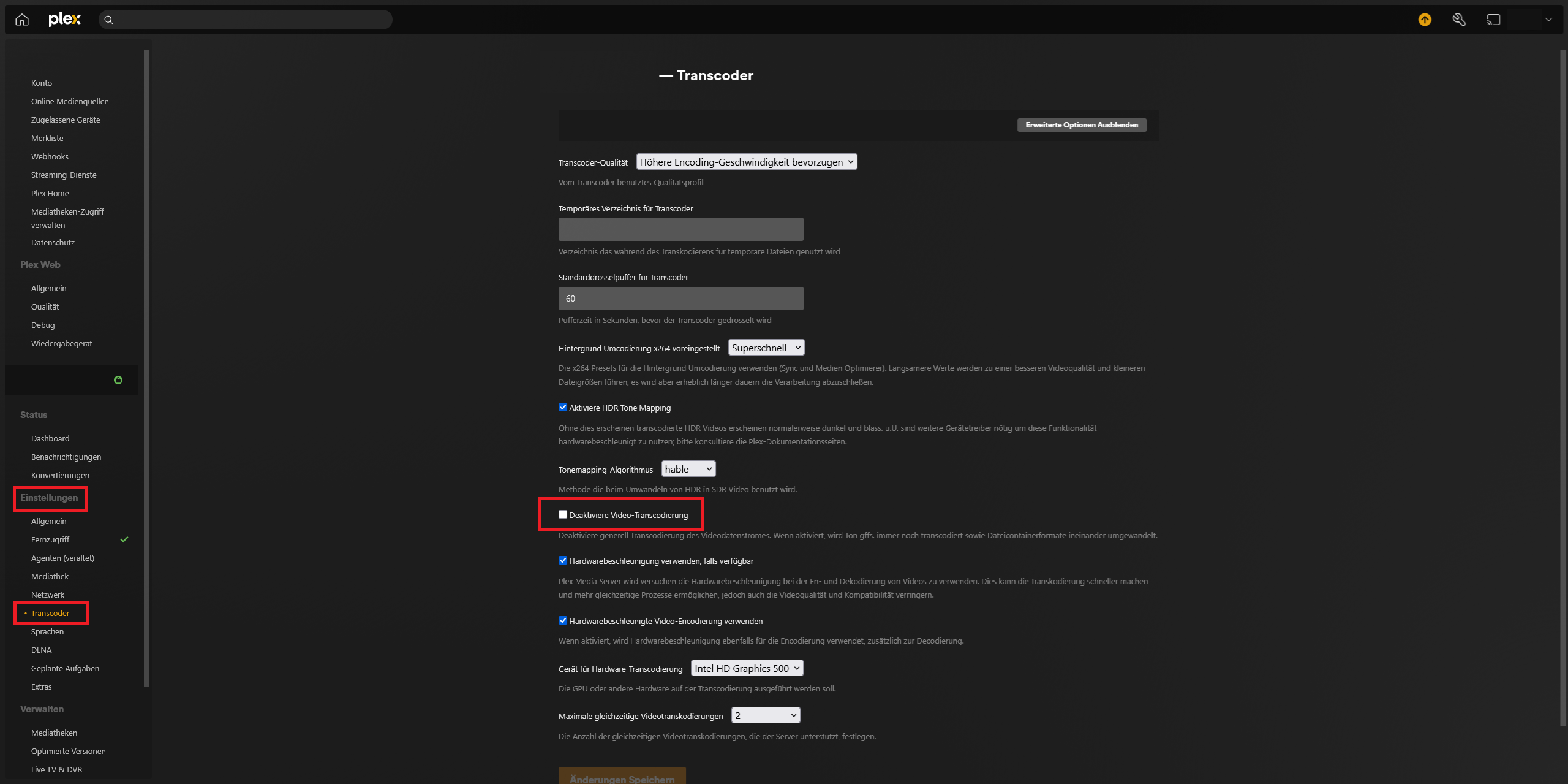

Kommt darauf an. Wenn man Plex sagt, daß es nur den reinen Datenstrom ausliefern soll – was der empfehlenswerte Weg ist, solange das wiedergebende Gerät alle Audio- und Videocodeckombinationen der abzuspielenden Dateien beherrscht –, dann liegt irgendetwas mit der Dune Box im Argen. OP sollte uns noch verraten, ob er Plex das Material transkodieren läßt oder nicht.
Reaktionen: sikarr
Die Einstellungen beim Server standen und stehen auf Maximum. Mir ist allerdings aufgefallen, dass auf der Box in der App bei Remote- und Home-Streaming irgendwie auf 1080p limitiert war. Weiß nicht, was mich da mal aus welchen Gründen geritten hat (vermutlich die im Anfangsbeitrag erwähnte Ahnungslosigkeit).
Nachdem ich beide Werte auf Maximum gestellt habe, konnte ich direkt 4k HDR problemlos darstellen. Danke für den Tipp!
Danke auch an alle anderen für die rege Beteiligung!
Ich weiß nicht? Wo kann ich das konfigurieren? Beim Plex Server ist unter "Transcoder quality: Prefer higher speed encoding" eingestellt, aber weiß nicht, ob es das ist, was du meinst.
Transcoding am NAS (Plex Server) deaktivieren. Der Dune spielt alles Problemlos ab.
Reaktionen: Skudrinka, Zurbo und Matthias80
Plex → Einstellungen (Schraubenschlüssel-Symbol) → Einstellungen → Transcoder → ☑ Deaktiviere Video-Transcodierung
Reaktionen: AB´solut SiD, Zurbo, Matthias80 und eine weitere Person
Es war noch nicht deaktiviert... Danke! Jetzt ist doch garantiert alles perfekt. Schließich hab ich mir die Dune Box extra dafür geholt :)
