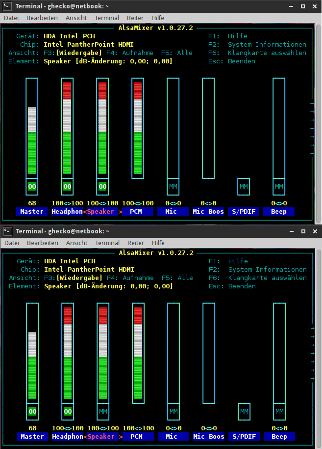

Ich habe ein Thinkpad E130 und kann das bestätigen.
Der Sound an sich ist für ein Laptop hervorragend, allerdings kann ich diese Schwankung der Dynamik ebenfalls reproduzieren, indem ich beispielsweise etwas über Klinke wiedergebe, dann unter Linux im Alsamixer den internen Lautsprecherausgang aktiviere bzw deaktiviere. Welche Lautstärke der interne Lautsprecher dabei hat ist egal, er kann auch stumm sein. Sobald er aktiviert wird, scheint wie bei einem Y-Kabel eine zusätzliche Last auf das Signal geschaltet zu werden, was vor allem tiefe Frequenzen dämpft.
Auch unter Linux habe ich mit Pulseaudio manchmal das Problem beim mehrfachen Wechseln der Outputs, dass der Soundserver vergisst, den Lautsprecher Ausgang abzuschalten.
Unter Linux habe ich über Alsamixer direkten Zugriff auf die I/O, da kann ich das Problem umgehen. Wenn allerdings der Treiber unter Windows beim Umschalten das deaktivieren des Outputs nicht ausführt, aus welchen Gründen auch immer, tritt genau dieses Verhalten ein. Vllt hast du bei dir im Treiber ähnliche Optionen, die du mal testen kannst.
Oben im Bild: Aktivierter interner Lautsprecher -> Gedämpftes Signal beim Kopfhörerausgang
Unten: Deaktivierter interner Lautsprecher -> Kopfhörersignal wird nicht gedämpft.
