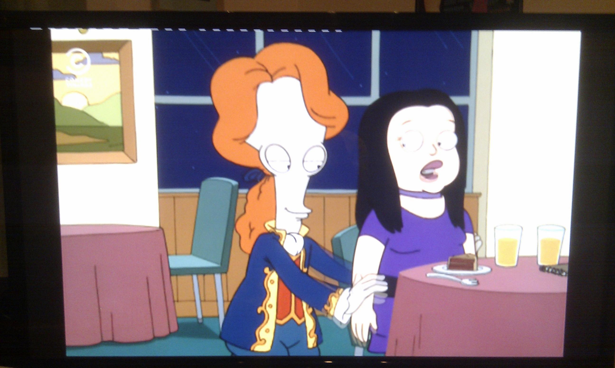

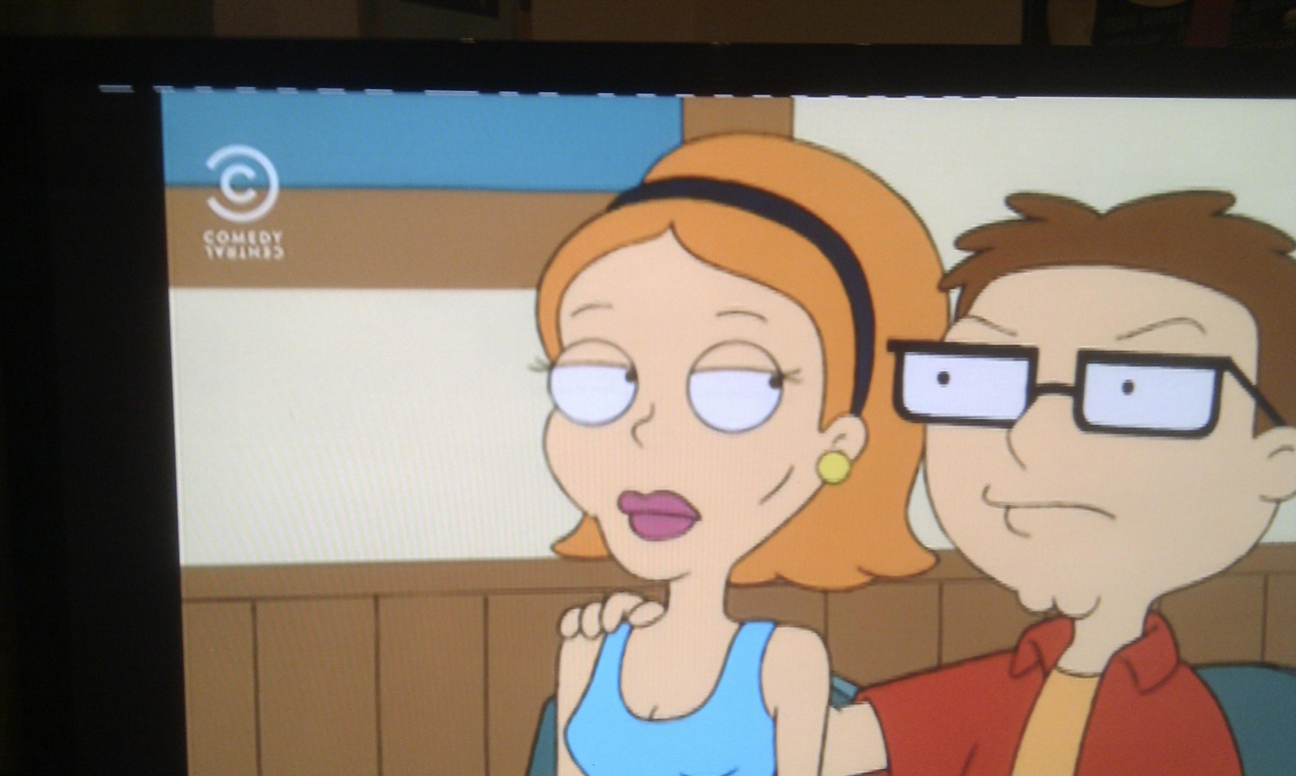

anbei mal ein paar Bilder von dem dubiosen Streifen den ich seit einigen Wochen an meinem TV habe. Ich bin mir nicht ganz sicher woher dieser kommt, daher will ich euch mal fragen ob ihr eine Ahnung habt.
Dieser Streifen geht vom linken oberen Bildschirmrand bis etwa zur Mitte. Es tritt auch nur bei einigen wenigen Sendern auf. Ich vermute es liegt am Signal.
Das ist völlig normal. Wenn dich die Streifen stören, dann schalte Overscan ein. Das findest du im Einstellungsmenü deines TVs.
Manchmal gibt es auf versteckte Herstellermenüs, da kann man dann die Größe des Overscans, pixelgenau einstellen. Hauptproblem ist eigentlich nur, dass die TV Sender, diesen Mist mitsenden.
