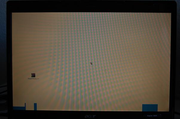

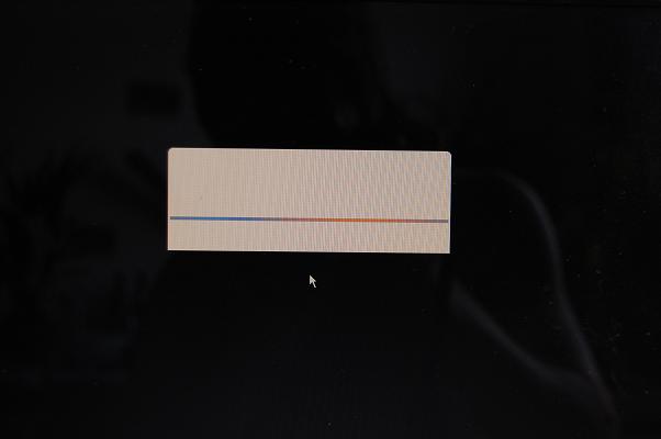

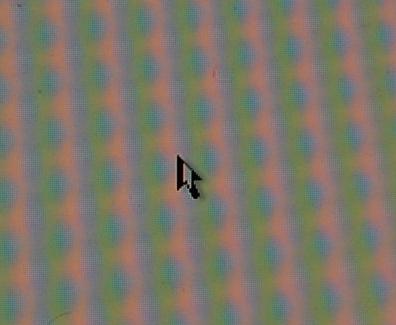

1. Der Bildschirm bleibt schwarz. Man sieht den Mauszeiger. Nach einer Weile kommt dann das Feld zur Passworteingabe, aber entweder komplett weiß (Bild 3) oder man sieht nur den weißen Rand der Felder zur PW- u Benutzernameeingabe.
Wenn ich dann mit Enter bestätige kommt Schemenhaft der Desktop. Auffallend ist das Blinken des Displays. Erst komplett schwarzer Bildschirm, dann ein helleres Schwarz wie beim Bildschirmschoner und dann der deformierte Desktop.
2. (Passiert in 1 von 10 Starts) Windows startet ganz normal, ohne grafische Fehler. Aber nach 1 min im Firefox friert das Bild ein und der weiße Mauszeiger bekommt vertikale schwarze Streifen (Bild 2). Der Mauszeiger lässt sich dann noch bewegen.
Wenn ich zum Desktopwechseln will, fängt der Monitor an zu Blinken, genau wie bei 1. Einzelne Verknüpfungen sind dann auch durch grafische Fehler zu sehen.
Bild 1: Grafische Fehler nach Neustart

das gleiche problem hatte ich mit meiner gtx im pc. zuerst ist der mauszeiger nach ner weile immer kurz hängengeblieben. dann immer öfter. bis dann der pc beim hochfahren im windows eingefroren ist. danach hatte ich immer flackernde bunte streifen auf dem bildschirm. ne andere karte rein, und das problem war weg.
achso. mein mauszeiger ist auch mal verschwunden, und hatte andere farben, wie als ob nur noch 8bit eingestellt waren.
so wird es auch bei deinem schlepptop sein. grafikkarte defekt.
Da tippe ich auch drauf. Hast du in der Vergangenheit mal auf die temperaturen deines Systems bzw der Grafikkarte geachtet? Wäre gut möglich, dass dies ein Überhitzungsproblem ist. Ich denke aber, dass sie die Graka oder sogar das ganze Mainboard verabschiedet hat bzw haben :(. Hast du noch Garanti?
Garantie
Erstmal danke für eure niederschmetternden Antworten ;) Garantie hab ich nach über 4 Jahren nicht mehr...
Die Temperatur der Grafikarte lag in letzter Zeit immer so bei 70 Grad.
Wäre es möglich, dass ein Wackelkontakt das Problem auslöst?
Das ist kein Wackelkontakt. Die Geforce 7600 (u.a.) leidet häufig unter vorzeitigem Ableben, wohl ein Konstruktionsfehler seitens Nvidia. Und da zerlegt es leider offenbar die GPU selbst. Irgendwelche Schichten die sich da drinnen voneinander ablösen. Gibt's recht viele News und Diskussionen von vor 2 bis 3 Jahren im Netz zu finden.
