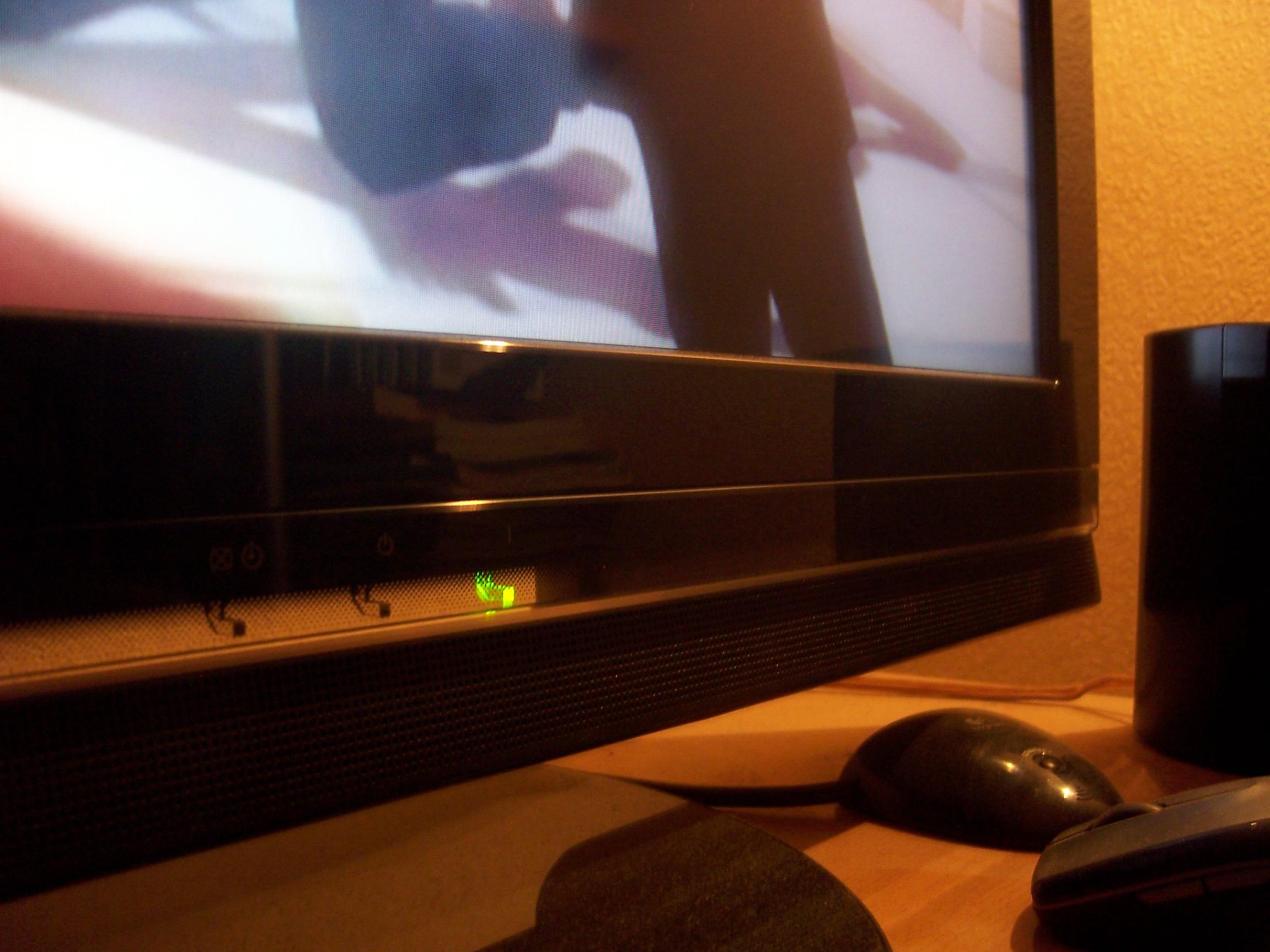

1.
Auf diesem Bild ist zu erkennen wie sich eine Falsche HDMI Overscan einstellung äußert.
100_1595-jpg.233011
Man kann einen Schwarzen Rand erkennen der sich rund um das Bild zieht. Also auch links und Rechts!
Wenn man also das Problem hat das sich die "Schwarzen Balken" Nur Oben und Unten oder nur Links und Rechts befinden kann mit diesem How To nicht geholfen werden. Meist ist eine Falsch eingestellte Auflösung der Grund für solche Fehler.

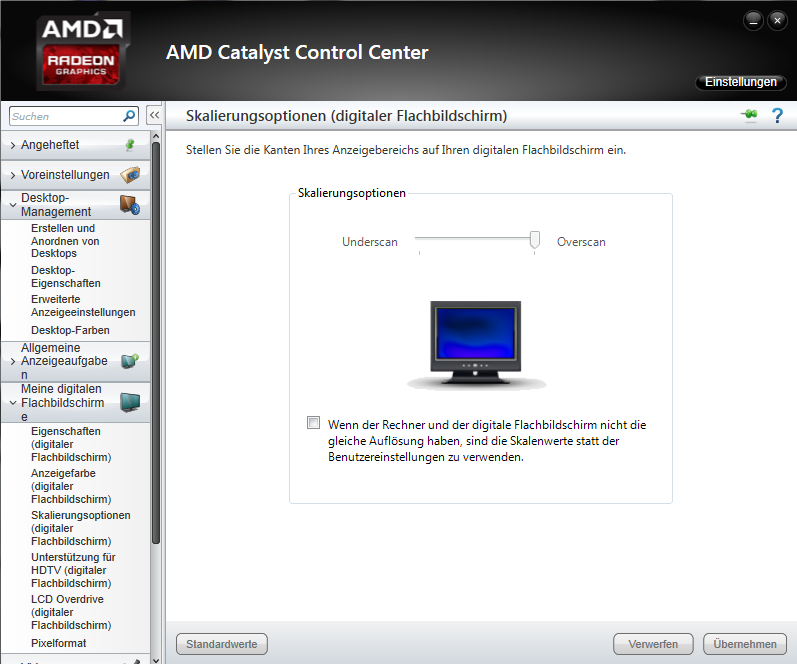

Wenn jemand die Deutsche version nutzt dann sollte er sich an der anordnung der Buttons orientieren.

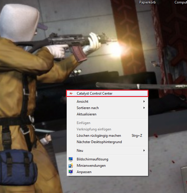

3.
Wenn das CCC instaliert ist und man denn notwendigen Neustart hinter sich gebracht hat kommt man ganz einfach auf die Benutzeroberfläche des CCC.
Man macht einen Rechtsklick auf denn Desktophintergrund und sollte nun im auftauchenden Menü an oberster Stelle denn Button fürs CCC vorfinden.
desktop-ccc-png.233012
Wenn man nun auf denn Button klickt solte sich nach kurzer Wartezeit das CCC öffnen und sollte denn Startbildschirm anzeigen. Meistens ist der mit Werbung gepflastert die aus dem Netz geladen wird deshalb auch die Wartezeit.

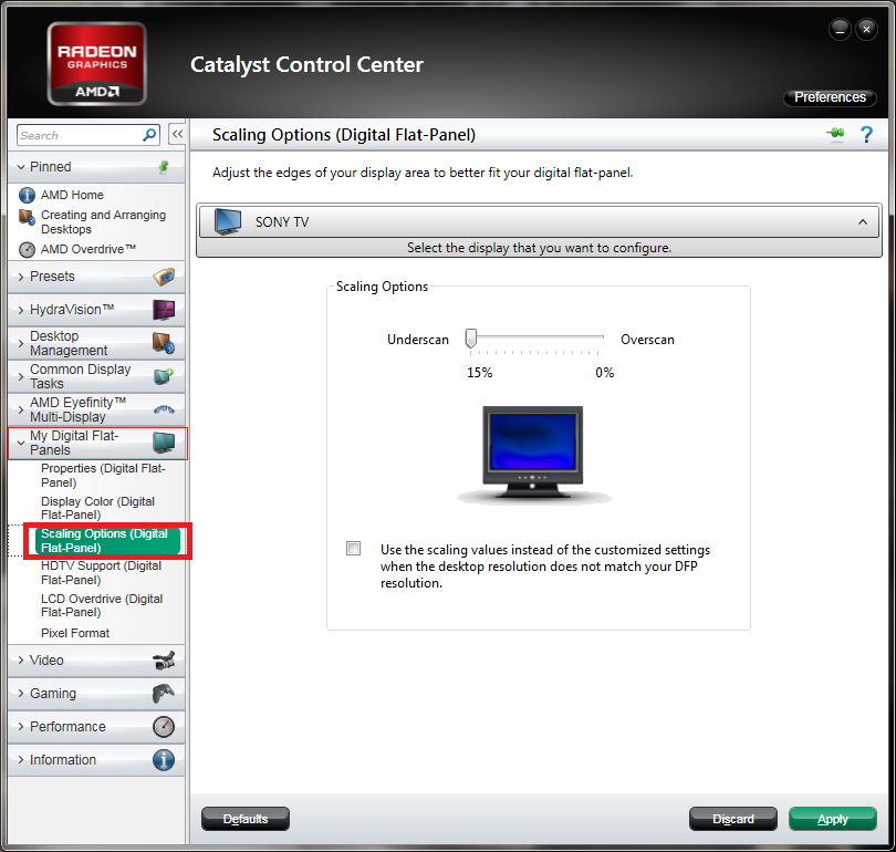

4.

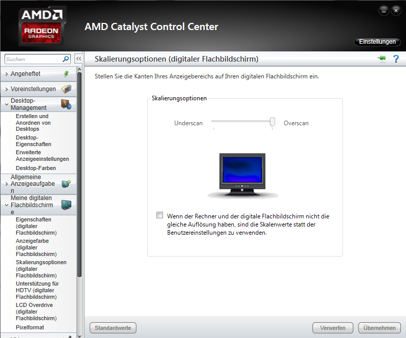

Als nächstes sucht man sich in denn Spalten am Linken Rand des CCC denn Menüpunkt: "My Digital Flat Panels"
Wenn man auf dessen Schaltfläche geklickt hat öffnet sich ein Untermenü in dem der Punkt: "Scaling Options (Digital Flat Panel)"
enthalten ist. Hier gelangen wir zu unserer einstellung.
overscan-menue-png.233014

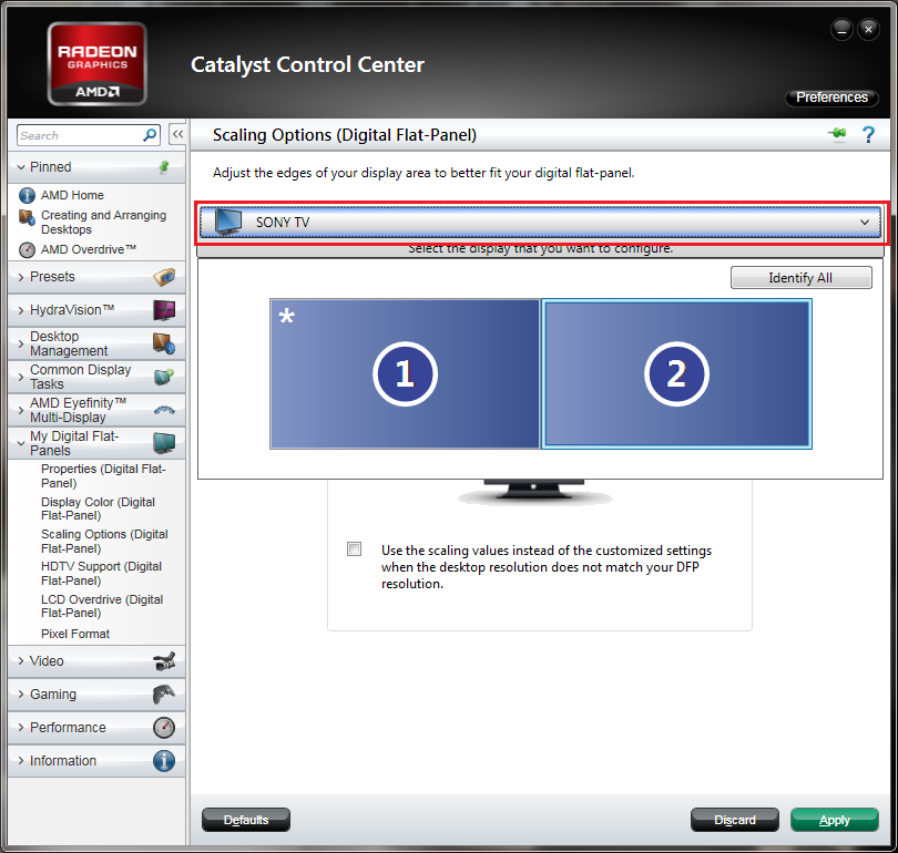

5.
Als nächstes wählt man sich denn Bildschirm aus dessen einstellung man ändern möchte.
Dazu klickt man auf denn Balken mit dem kleinen Pfeil rechts, oberhalb des Fensters.
overscan-1-png.233015
Wenn man mehre Bildschirme nutzt die denn gleichen Namen verwenden kann man einen klick auf das "Identfy All" Symbol nutzen um seine Bildschirme zu identfizieren.
Wenn man nun denn richtigen Monitor gewählt hat kann man die einstellungen vornehmen.
Dazu verschiebt man denn Regler bei "Overscan" auf 0%
overscan-2-png.233013
Man sollte bereits während des Verschieben des reglers sehen können wie das Bild größer wird.
Zum schluss sollte der Bildschirm sein Bild komplett ohne Rand anzeigen.
100_1596-jpg.233016

Wenn jetzt alle Bildschirme eingestellt sind wie man sich das vorstellt darf man nicht Vergessen die Einstelungen zu übernehmen.
overscan-apply-png.233017
Hier in der Englischen version heißt der Button "Apply" im Deutschen wird der wohl "Ok" heißen.

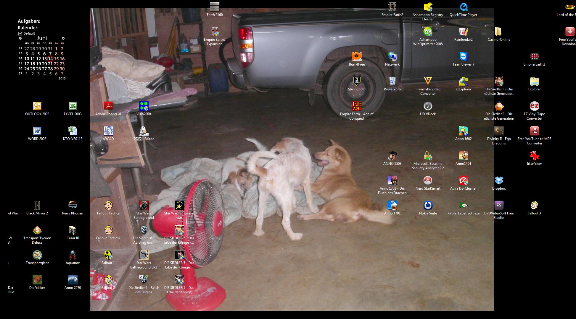

ich kann meinen Monitor, M 230 von acer mit ccc für HDMI einstellen, applikationen wie Office funktionieren aber Spiele haben ein Problem mit schwarzen Balken an den Seiten. siehe screenshot.
Wie kann ich sowas einstellen? Mit den Spieleoptionen wird das nicht. Das Speil wird in dem hellen Rechteck dargestellt. Hier Siedler 6, AoE II, als Beispiel.:mad:
Danke schon mal. :)
@Guddy57: Stell den Desktop mal auf die gleiche auflösung und vertikalfrequenz (hz) wie bei dem jeweiligen Spiel ein, dann müsstest du die schwarzen balken sehen und kannst diese im AMD Treiber mit der scaling option auf 0% stellen. Anschließend den Desktop wieder zurückstellen. Jetzt sollte das spiel immer ohne schwarze Balken funktonieren.
