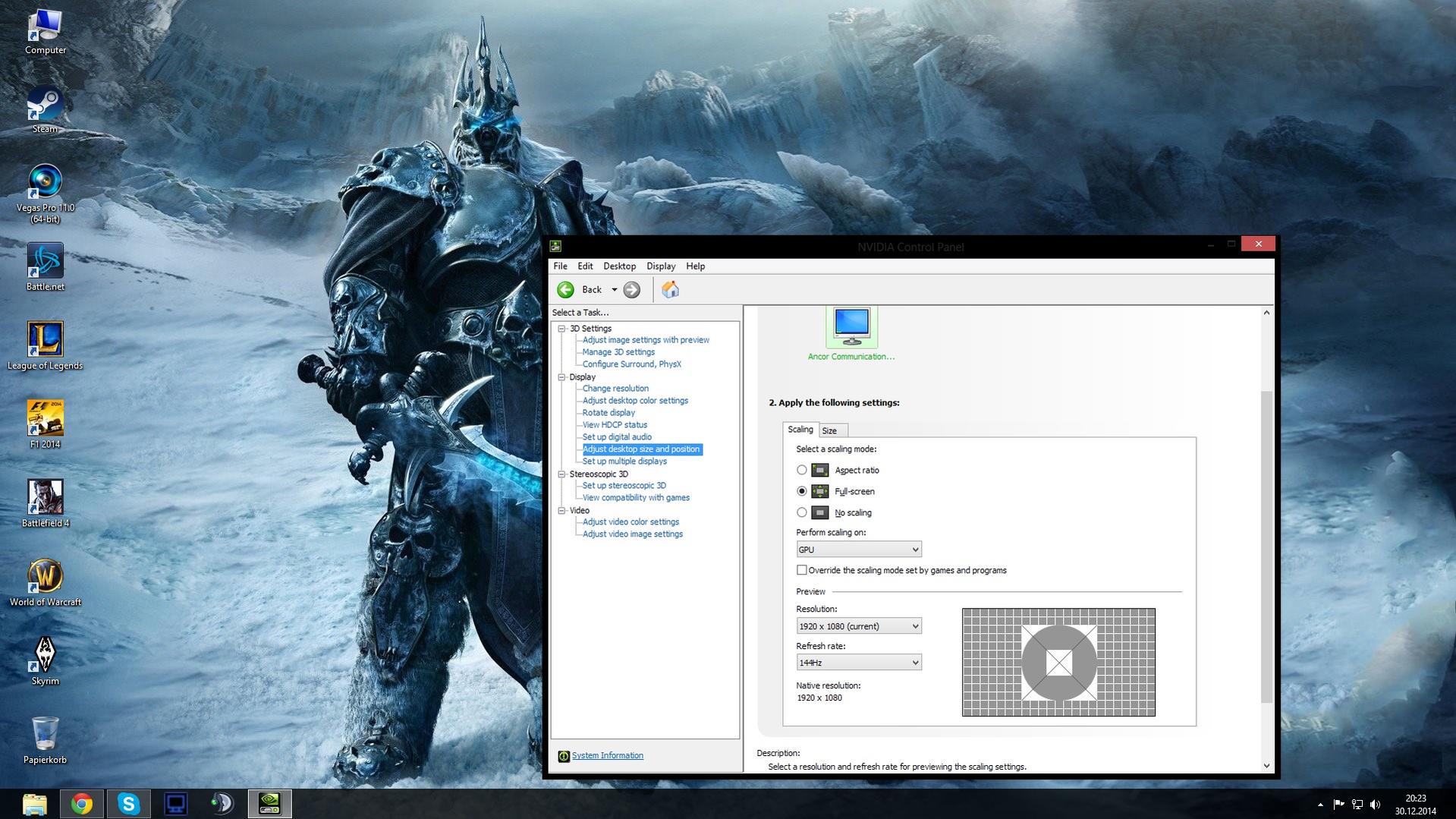

Overscan sollte bei DVI kein Problem sein (trotzdem mal im Treiber gucken). Sonst wie gesagt, gucken ob das mit der Skalierung stimmt.
Im Treiber unter:
Desktop Größe und Position anpassen
-> Seitenverhältnis
-> Skalierung durch Anzeige
Ist bei mir auch so, denke das ist normal - ist mir vorher auch nie aufgefallen - wäre das nicht normal wäre die Auflösung ja nicht korrekt.
So sieht das ganze bei mir mit der Skallierung aus
