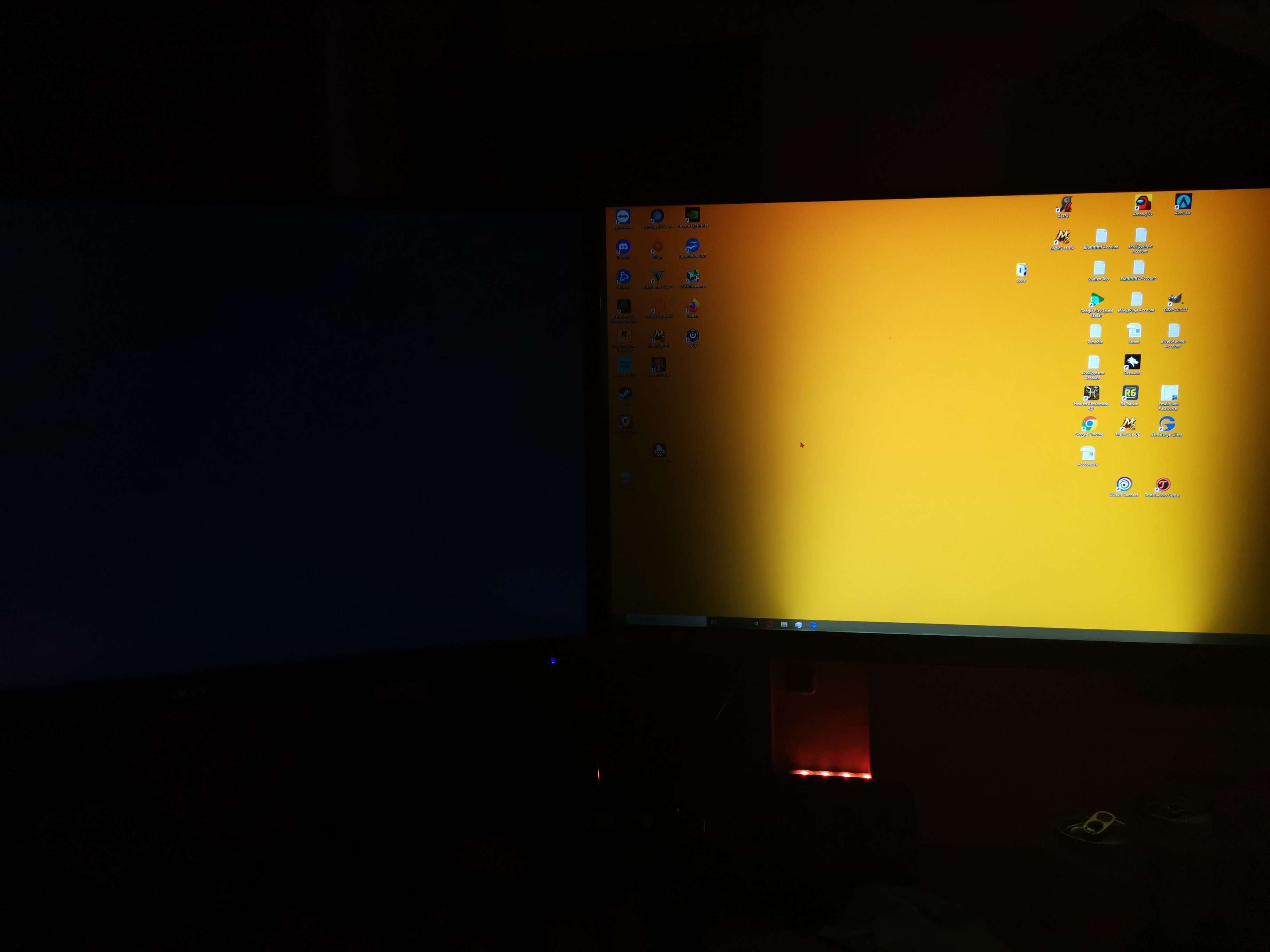

Guten Tag,
Vorweg Danke das Sie/Ihr euch mein Problem anguckt :)
Seit ca 2 Wochen hab ich einige Probleme mit meinem PC / Monitor seit 6 Wochen...
-fährt nicht hoch kein Bios zugriff nichts
-fährt hoch aber kann keine Programme öffnen bzw. auf der Taskleiste nichts anklicken wegen lade Symbol
-fährt nicht herunter bzw. wenn ich den Power Knopf drücke steht da fährt herunter hängt sich allerdings auf
-fährt hoch aber Bildschirm Hintergrund lädt nicht Browser kann geöffnet werden sagt aber kein Internet trotz Lan Kabel
-fährt hoch alles klappt wunderbar keine Probleme kann ihn auch wieder herunterfahren
-seit ca 4-6 Wochen hab ich schwarze Ränder auf meinem Main Monitor erst war er rechts ab und zu dann rechts und links
-siehe Bild
Habe die einzelnen Komponenten und den Monitor an / in einem 2. PC getestet...
-Grafikkarte läuft im 2. PC
-Ram läuft im 2. PC
-SSD / HDD laufen im 2. PC
-einzeln und alle zusammen getestet
-Monitor hat selben schwarzen Ränder am 2. PC
-andere Steckerleiste ausprobiert
Wäre über jegliche Hilfe sehr Dankbar
PS: hatte jetzt 4 Jahre ruhe :D aber solch für mich unlösbare aufgaben hab ich sonst öfter

Also der Monitor ist halt hin, ist jetzt nicht als ganzes direkt komplett kaputt wie aus, aber du siehst ihm auf seinem Weg dabei zu. Muss halt nen neuer her, ich sehe keine andere Möglichkeit bei den Symptomen.

Ich glaube, dass du hier zwei getrennte Probleme haben könntest: 1) Monitor defekt und unabhängig davon 2) ein Problem mit dem PC/Betriebssystem.
Reaktionen: Alexander2
Zum Monitor: Die Hintergrundbeleuchtung könnte man eventuell reparieren, falls es nur kalte Lötstellen an den LEDs sind. Ich habe allerdings keine brauchbaren Fotos vom Inneren gefunden (nur ein ziemlich kleines in einem Review).
