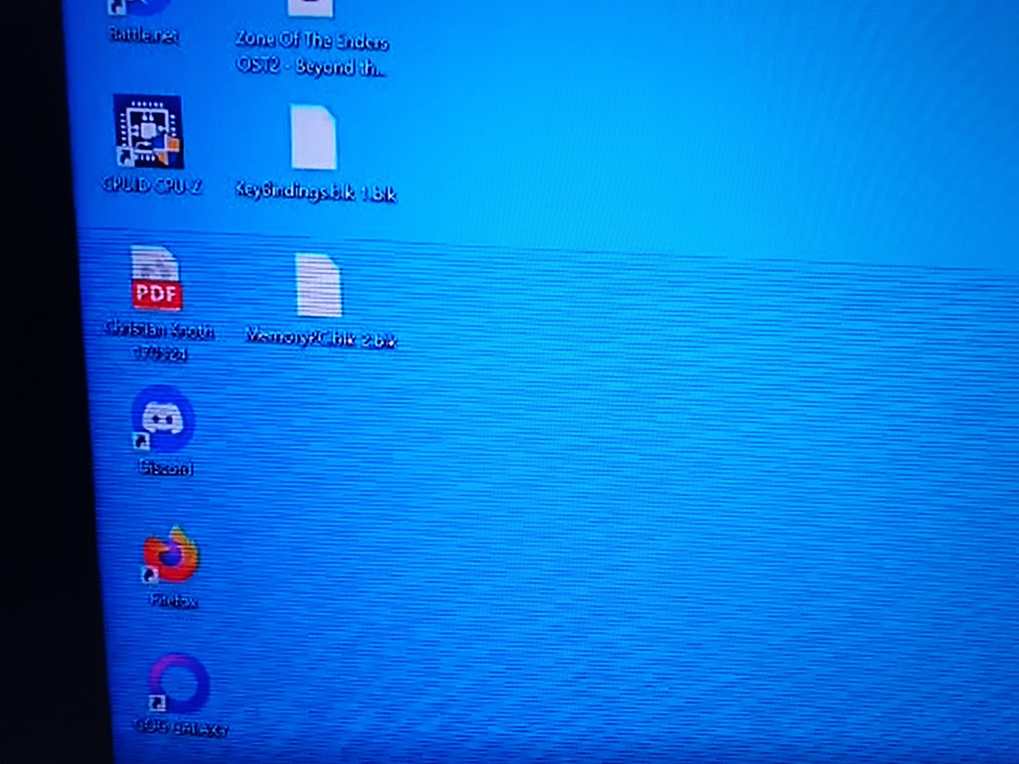

Grüß euch. Ich hab ein LG 32" Ultragear mit 144Hz und seit einigen Tagen das Problem, welches man auf dem Bild sieht; alle ca. drei Sekunden tauchen diese schwarzen Streifen im unteren Bildschirm auf. Ich habe bereits das DP Kabel erneuert und die Grafikkarte ,,ausgeschlossen, da diese auf dem zweiten Bildschirm nicht dieselben Probleme macht. Die Treiber sind angeblich aktuell. ( laut windows...) Hat jemand eine Idee?

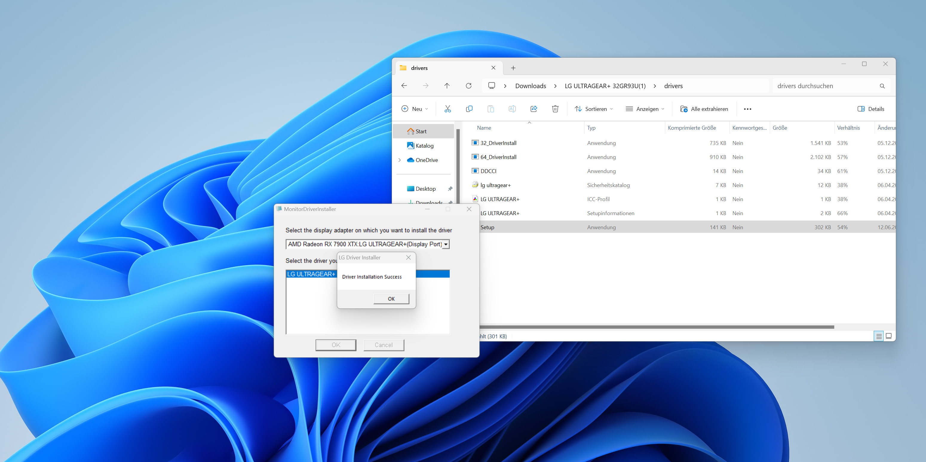

Das mit den Treibern hab ich auch erledigt, sah dann so aus:
... leider ohne Besserung. =(

Da der Screenshot die Darstellungsfehler nicht zeigt, ist mMn entweder etwas am Kabel oder am Monitor defekt.
Wie weiter oben beschrieben tauchen diese Streifen auch so ziemlich alle drei Sekunden auf. Den Screenshot hab ich nicht genau im richtigen Moment gemacht.^^ Ich haabe mittlwerweile drei Kaabel ausprobiert, eines davon war neu und das Problem hat bestand.
