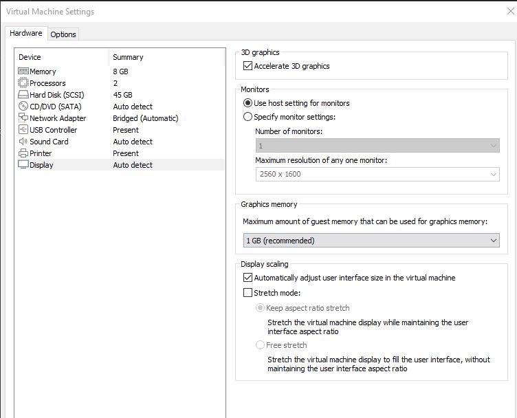

Meine Win7test VM hab ich aufm Hardwarelevel 11 stehen lassen und fährt unter der 17.6.4 Version wie eh und je hoch. Werte sind ansonsten ähnlich zu denen von BFF bis auf die Platte, da hab ick 45 GB, reicht bei mir. Firmware steht Oldschool auf Bios bei der VM und Display hab ick mit 3D.
Gruß
Sascha
