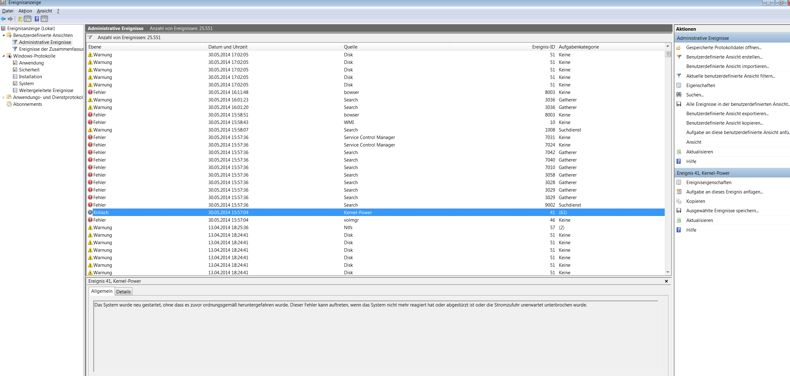

Wenn er die SSD verliert, dann schau mal in Ereignisanzeige unter Windows-Protokolle -> System. Windows sollte dort definitiv einen Eintrag hinterlassen, wenn eine Platte aussteigt. Vielleicht bekommen wir darüber hinaus, was da los ist.
Btw, warum willst du jetzt ein RAID 1 einsetzen? Als Backup taugt das nichts. Gehen dir nämlich irgendwo Daten verloren, dann sorgt das RAID dafür, dass die zweite Platte ebenfalls die Daten verliert.
Ok - Merci !! Schau gleich mal nach ...
Ernsthaft ?! Dachte ich hätte so eine besser Chance um Probleme dieser Art zu vermeiden !!
Sollte mir wohl die Zeit nehmen und den kompletten Artikel auf Wiki bez. Funktionsweise Raid System durchlesen ... mach sonst wohl ein Anfänger Fehler nach dem andren ...

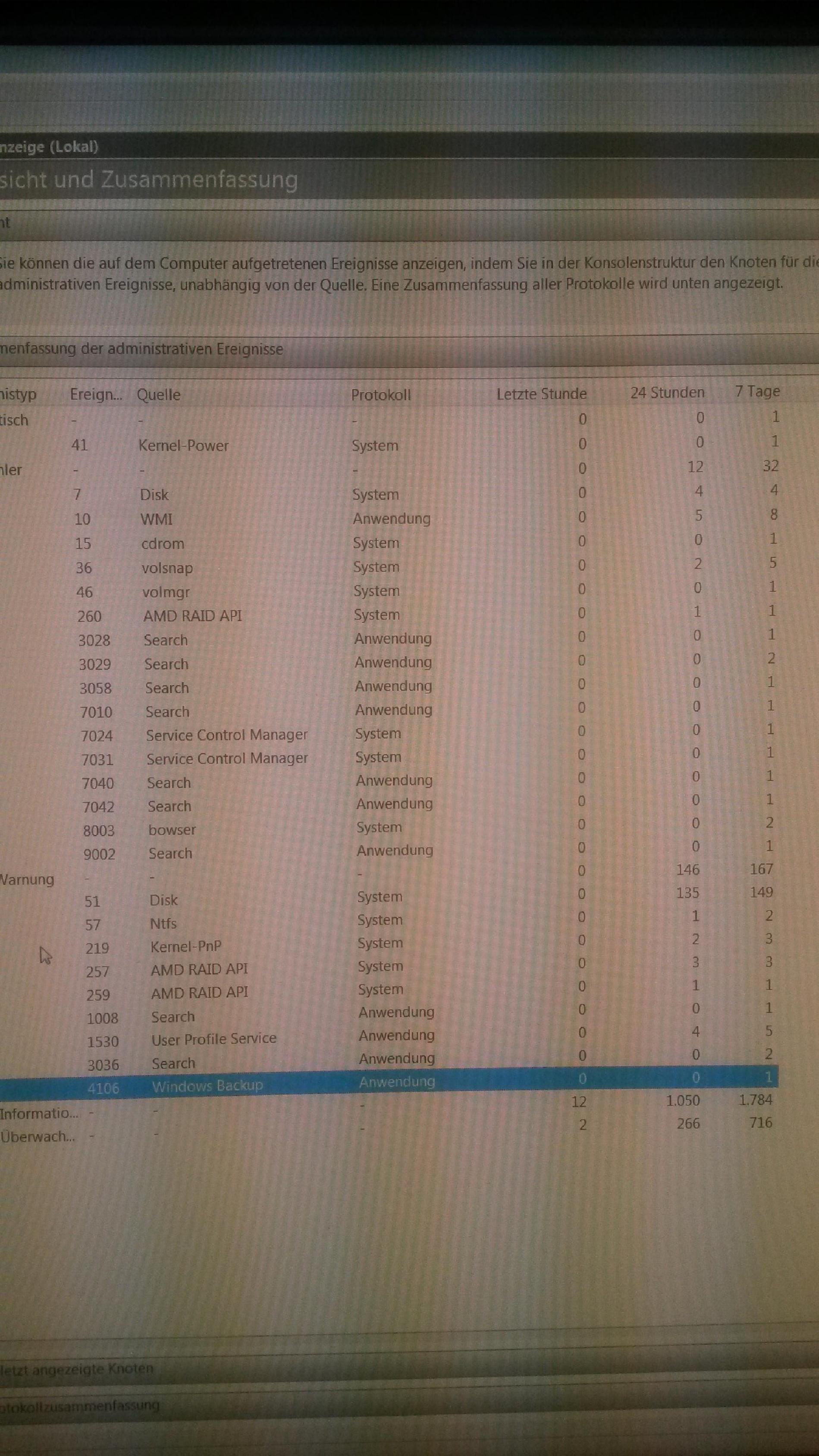

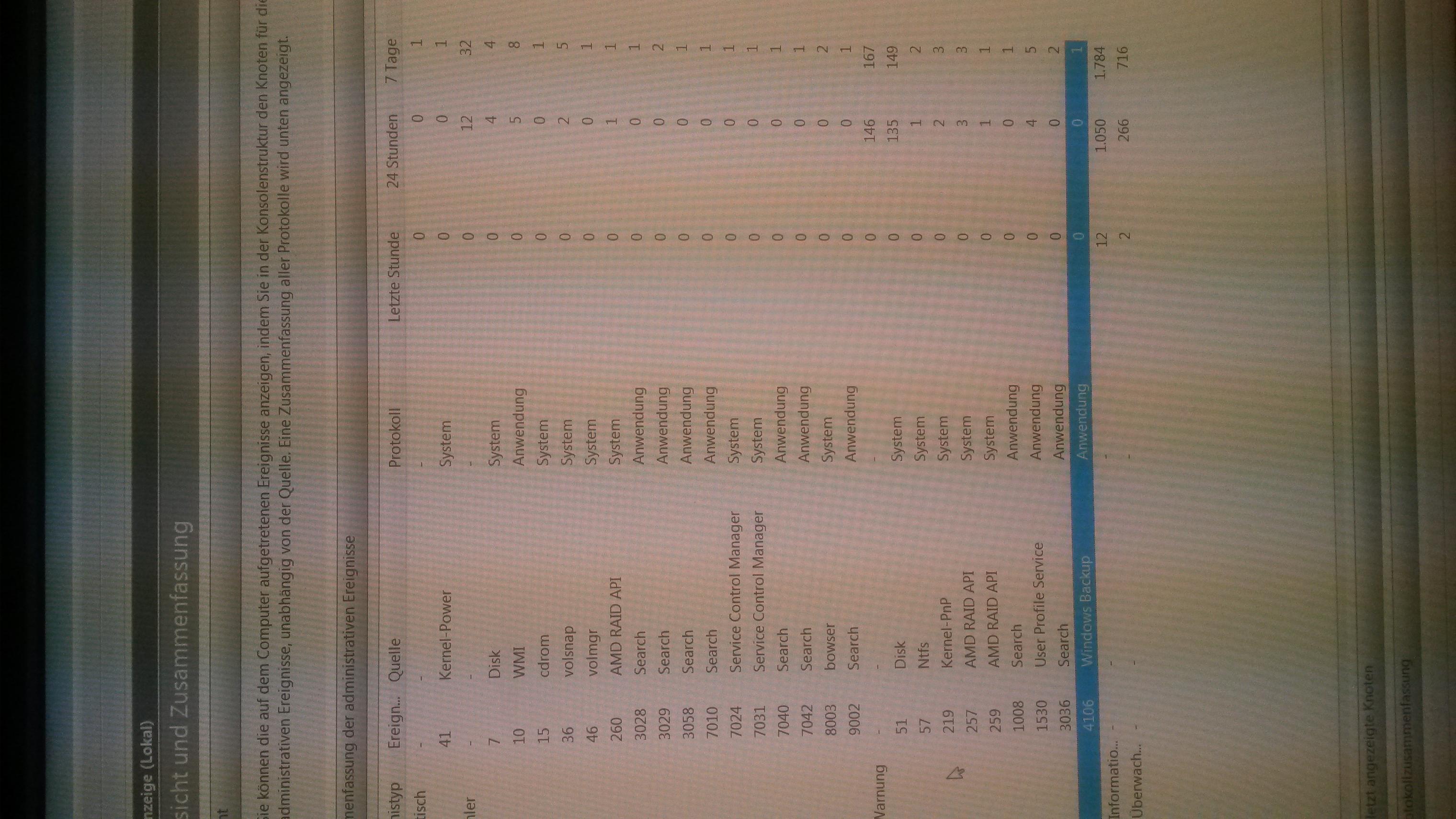

Kannst du eingrenzen welche Meldung relevant wäre ?
Kann dann in Details rein gehn und dir mehr Infos geben ...

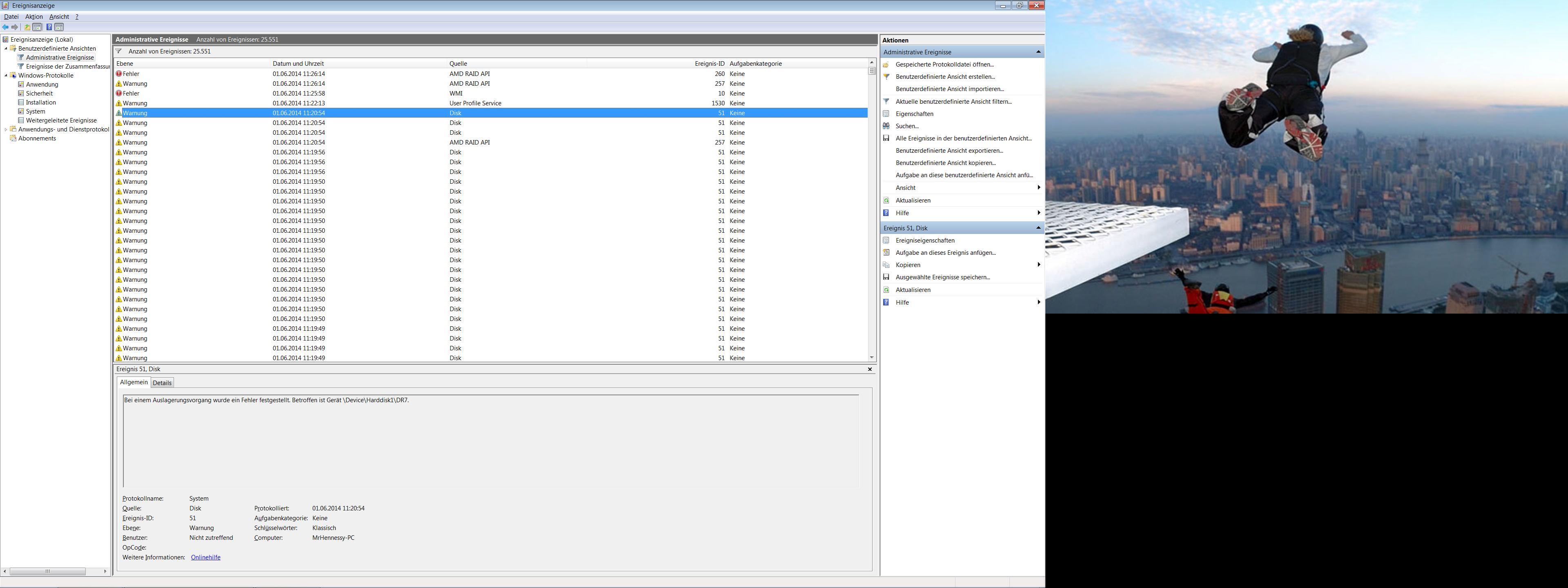

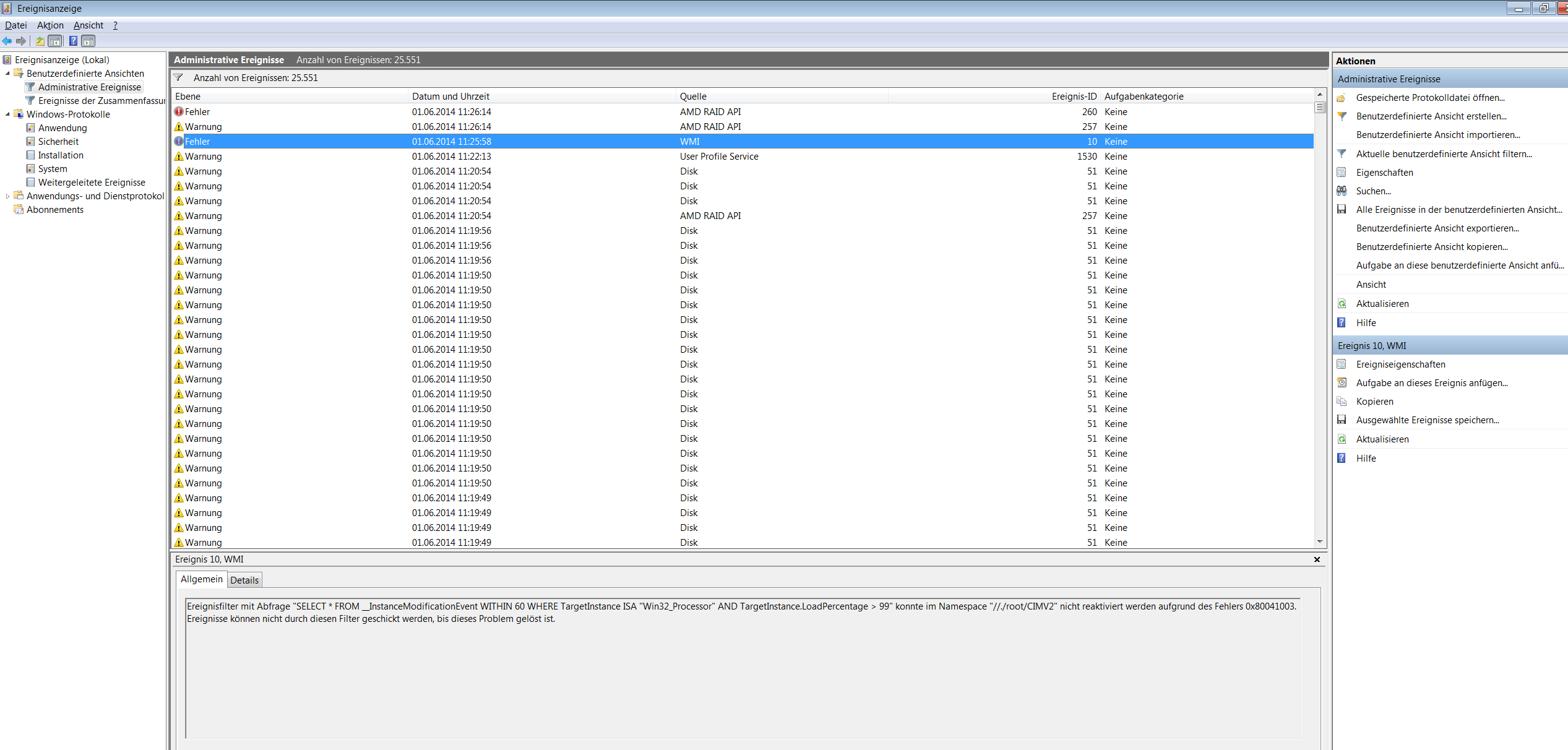

Wenn du auf die [Druck]- bzw. [Print]-Taste deiner Tastatur drückst, kopiert Windows einen Screenshot in die Zwischenablage (-> in Paint einfügen).
Ich sehe da ein paar Meldungen, bei denen als Quelle "Disk" angegeben ist. Die klickst du mal an, damit unten die Details erscheinen. Von dem Ganzen machst du dann einen Screenshot und lädst ihn hier hoch.
Btw, du muss links auf Windows-Protokolle und da drin dann auf System klicken. Das filtert die Liste. Wir brauchen nur die Liste der systemrelevanten Meldungen.

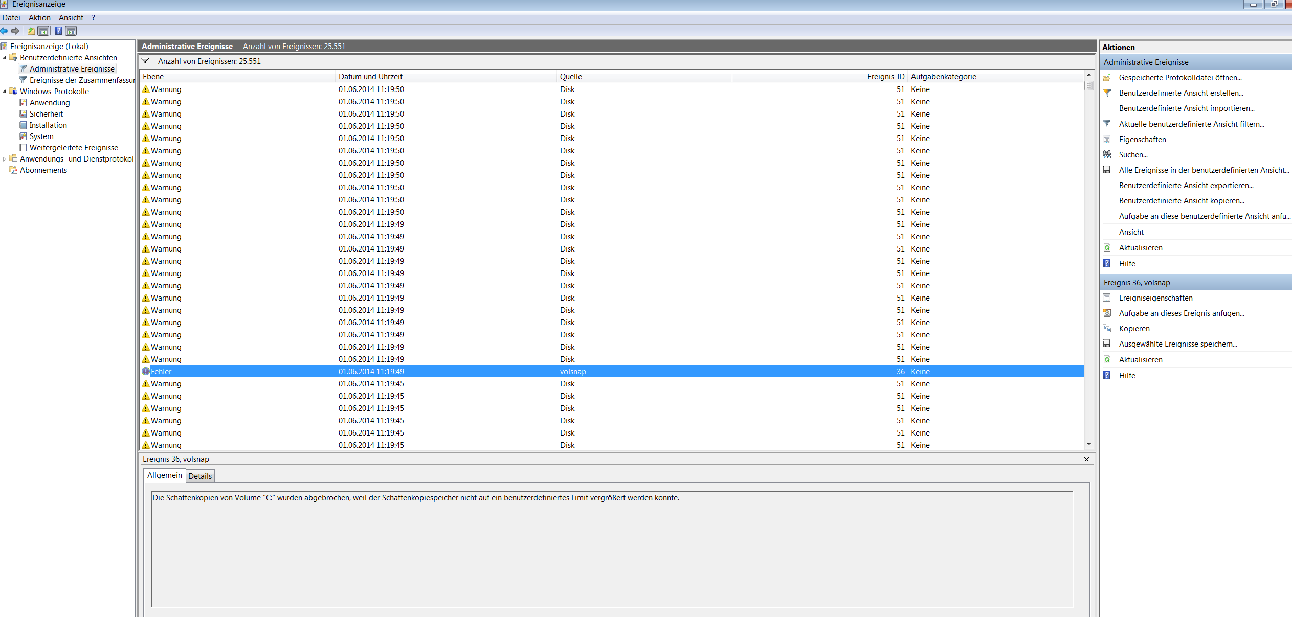

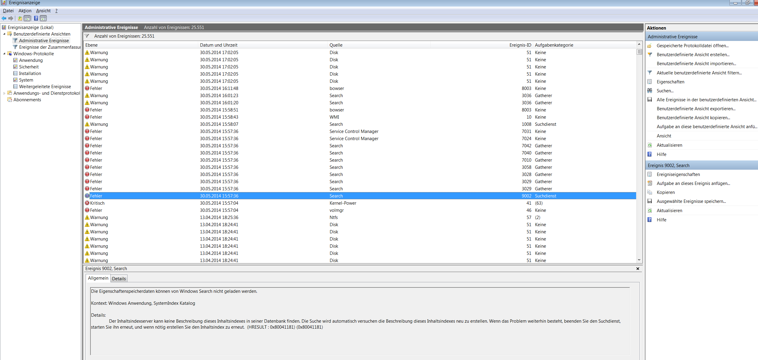

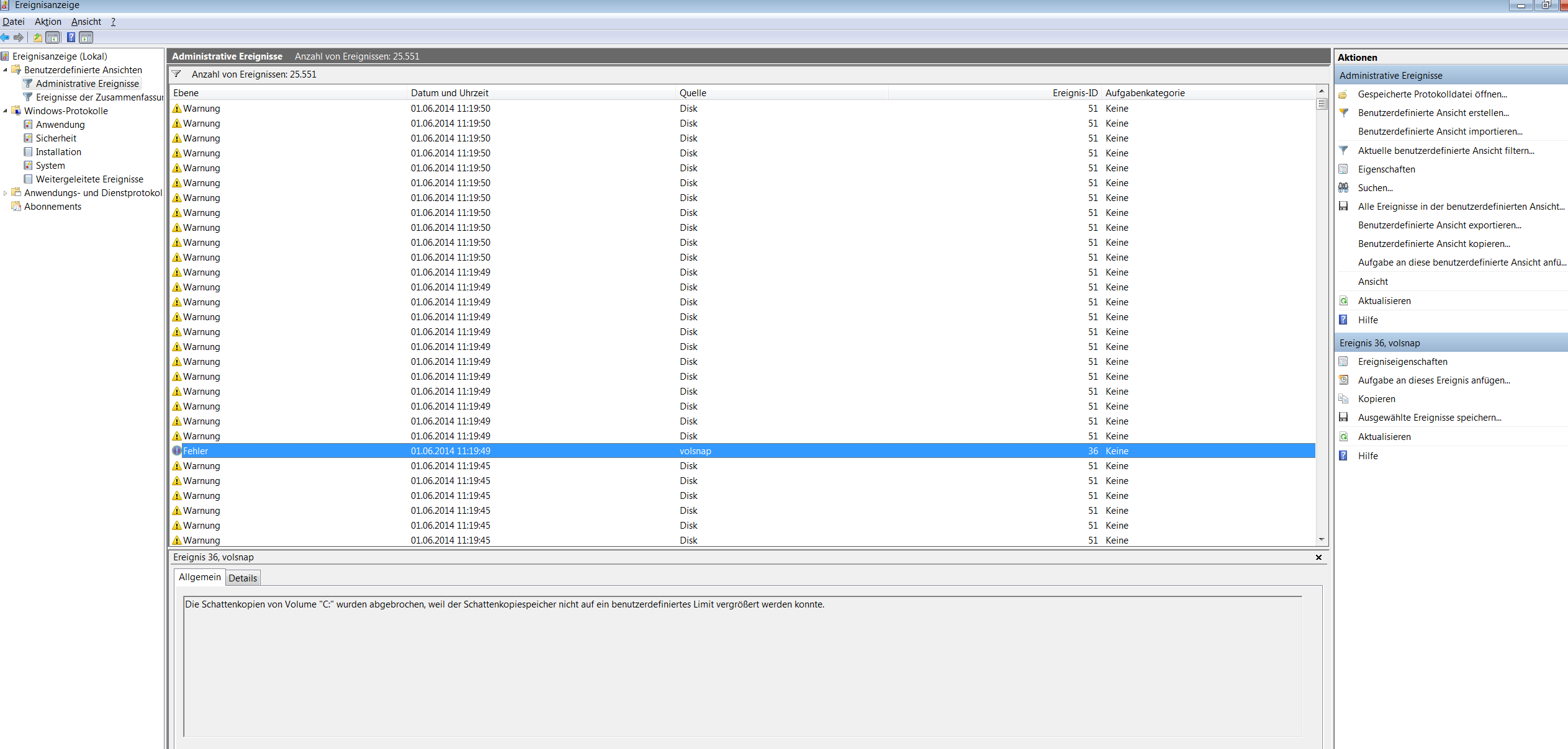

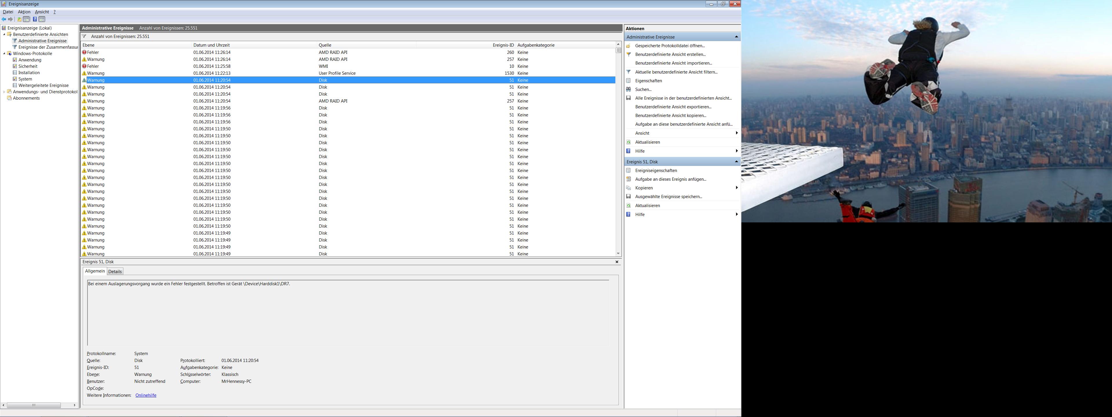

hab grad gesehn das noch der desktop zusehen ist - vermutlich weil der tv angeschlossen ist ...
OK, wir kommen der Sache näher. Da ist echt was im Busch. So viele Warnungen auf einen Haufen habe ich nicht mehr gesehen, als ich versucht habe, eine defekte CD zu lesen.
Klicke mal die Fehler-Einträge an, damit man unten lesen kann, was der Grund war (kannst du auch per Copy'n'Paste hier ins Forum posten, es muss nicht jedes Mal ein Screenshot sein).
Und der andere Fehler?
Und sind die Warnungen alle die gleichen oder sind da auch ein paar andere Meldungen dazwischen?
Komm schon, lass dir nicht alles aus der Nase ziehen. Alles, was in der Ereignisanzeige angezeigt wird und mindestens das Level "Warnung" hat, ist von Interesse.

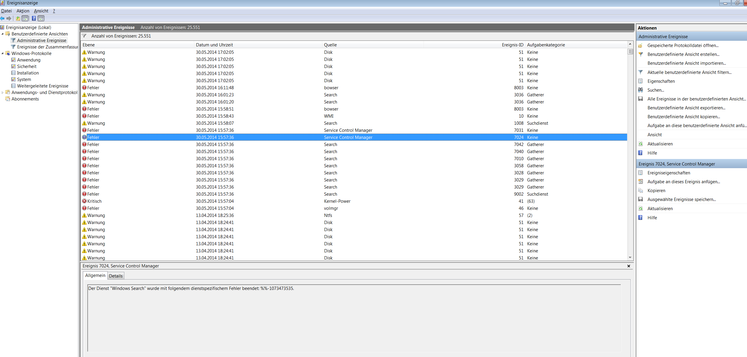

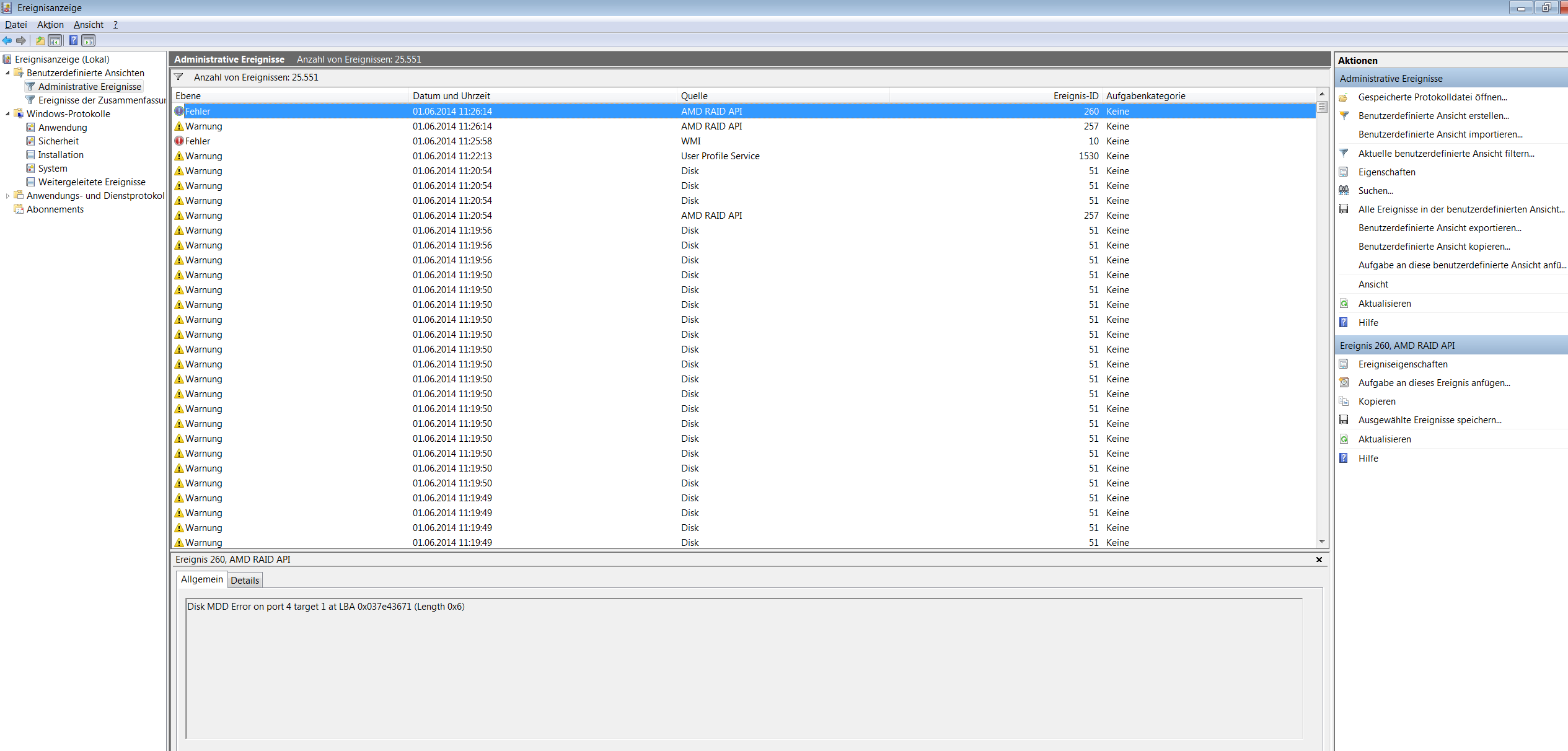

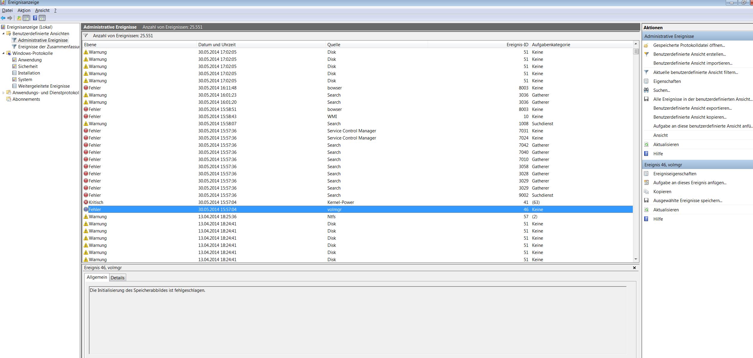

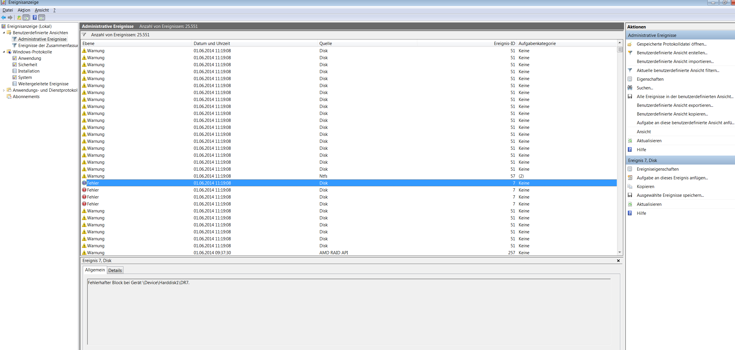

sorry bin nich der schnellste ...

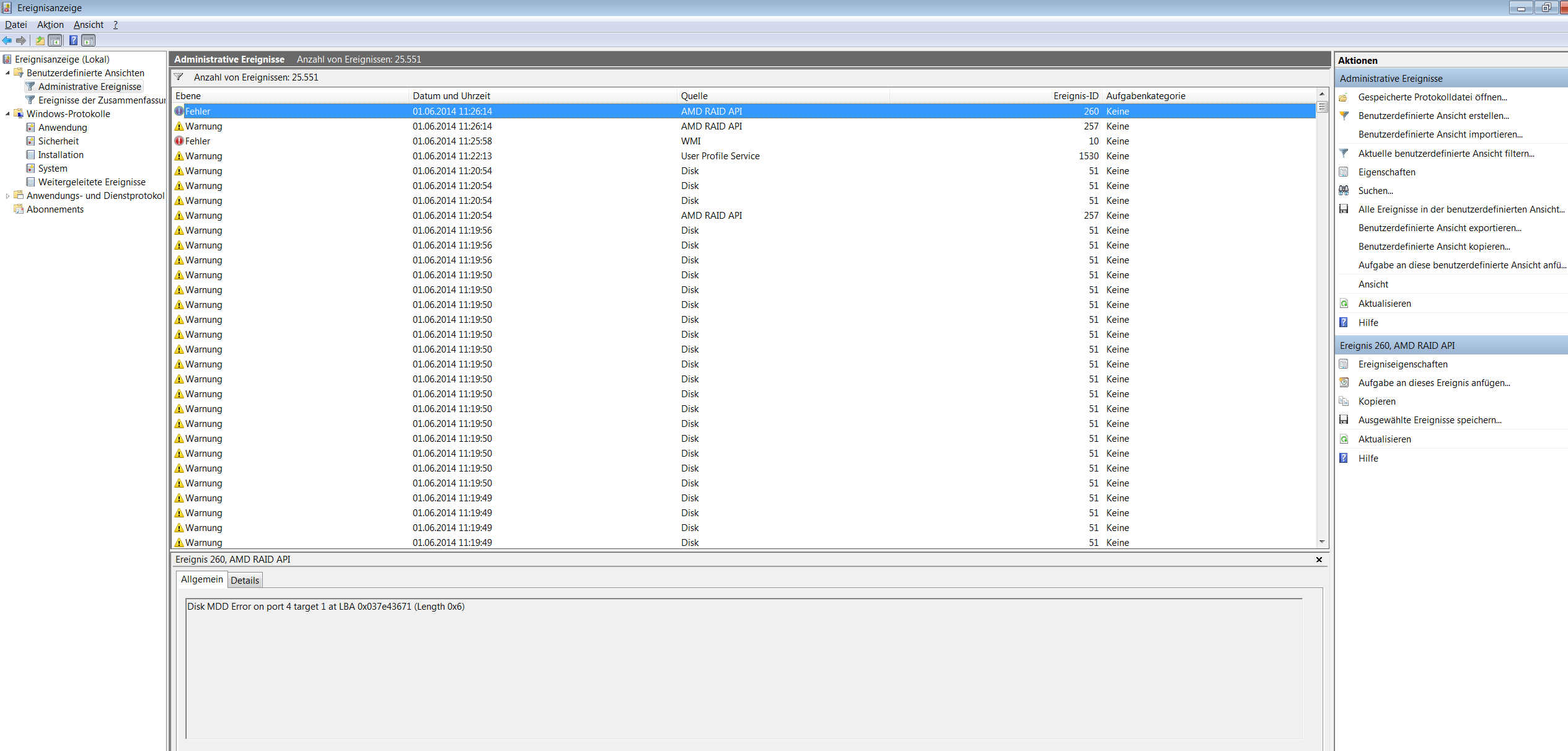

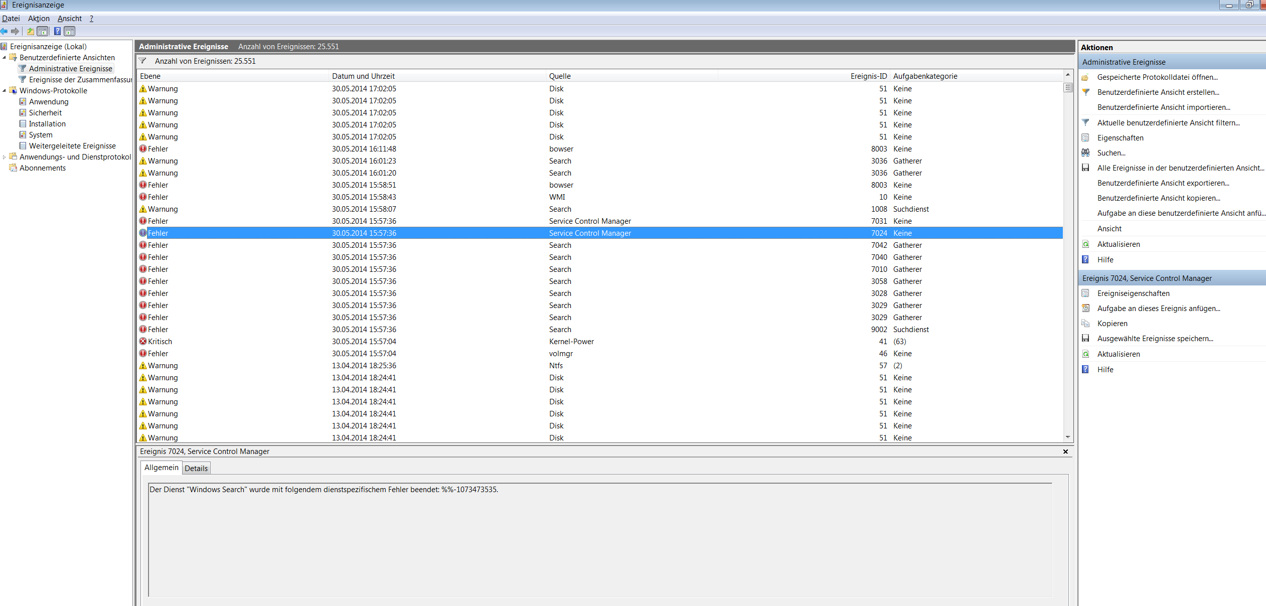

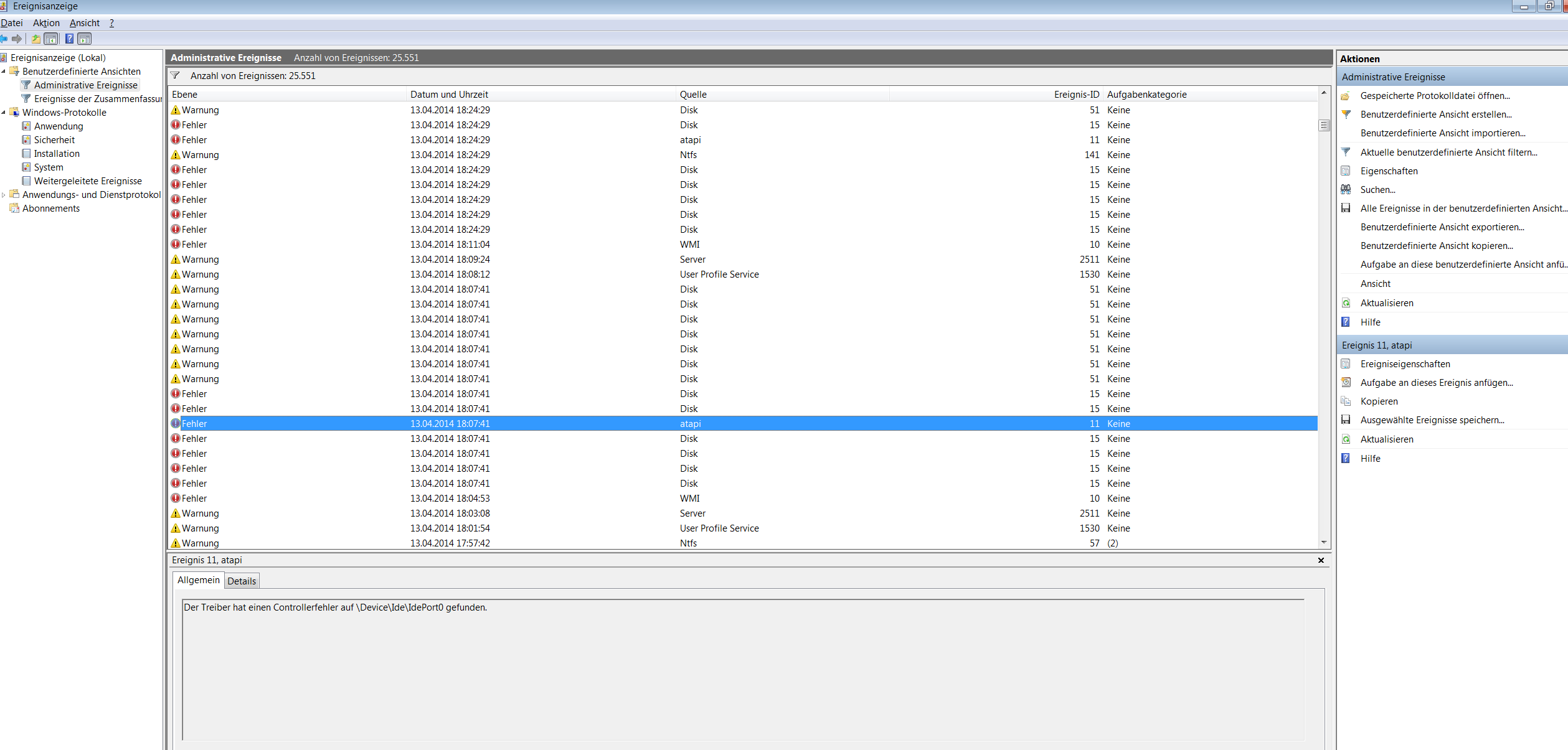

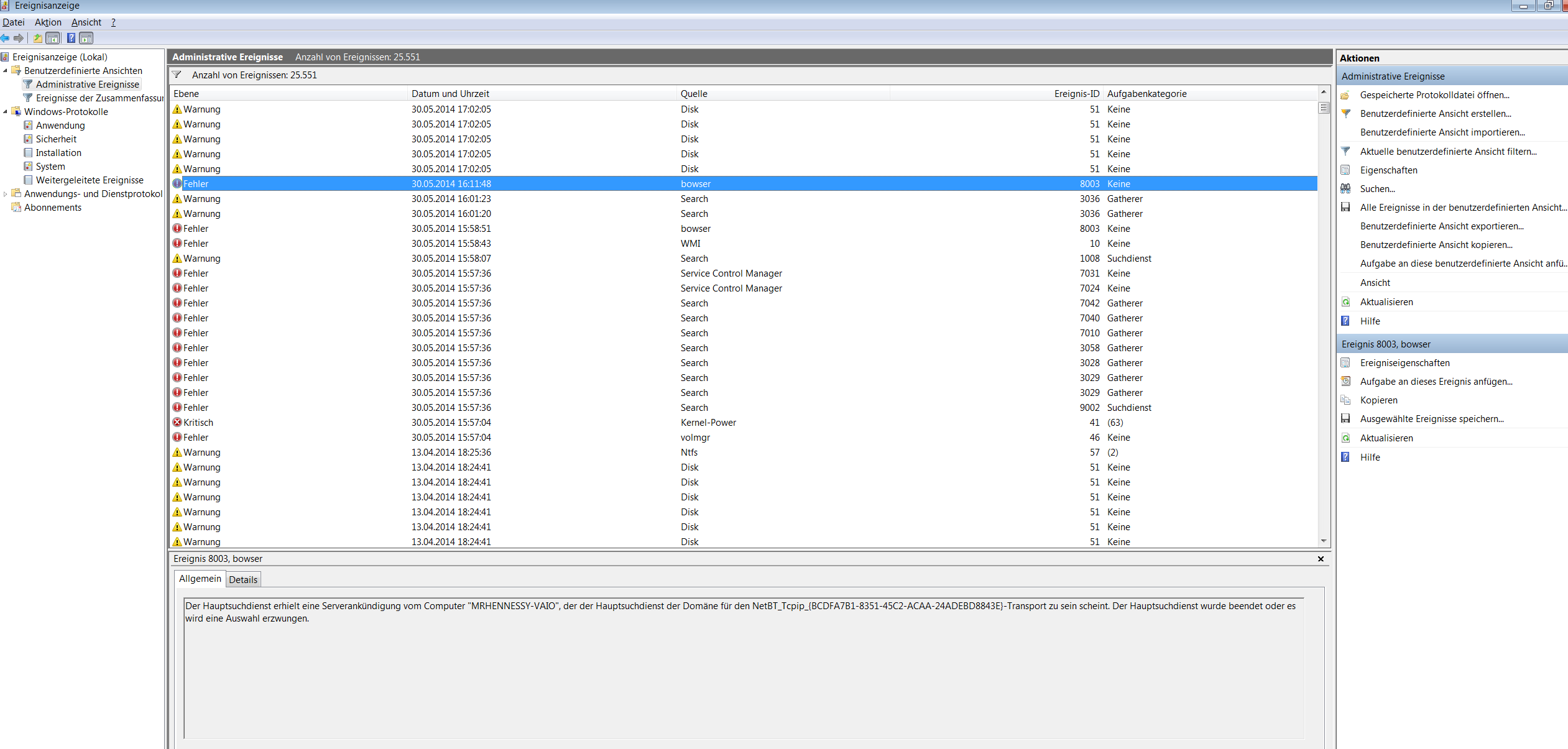

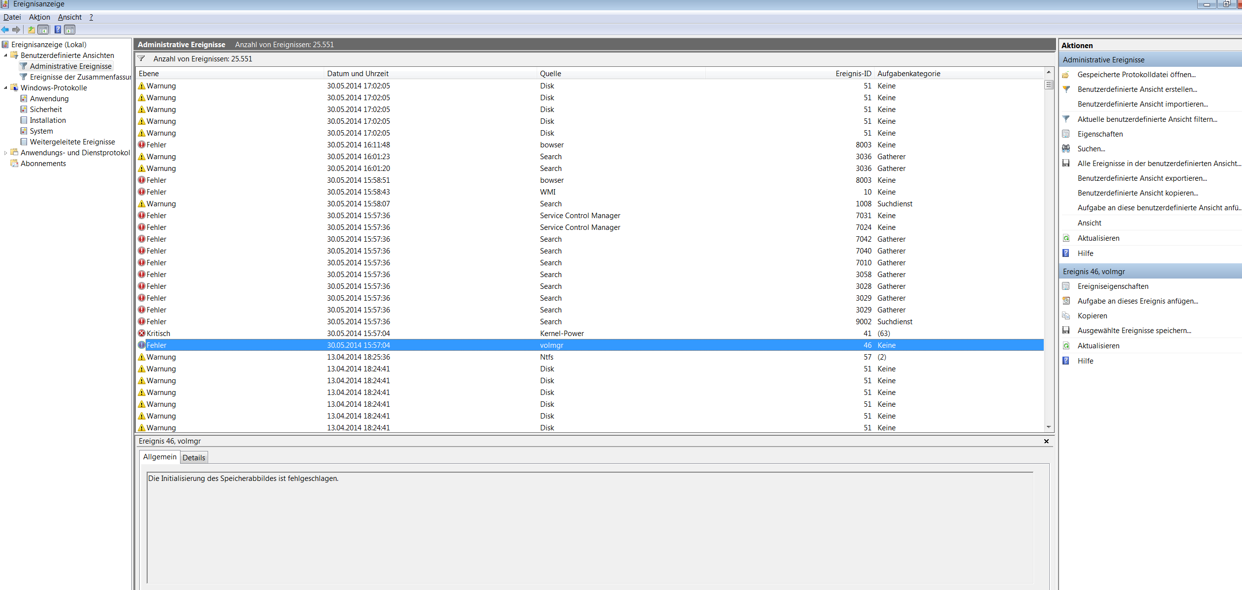

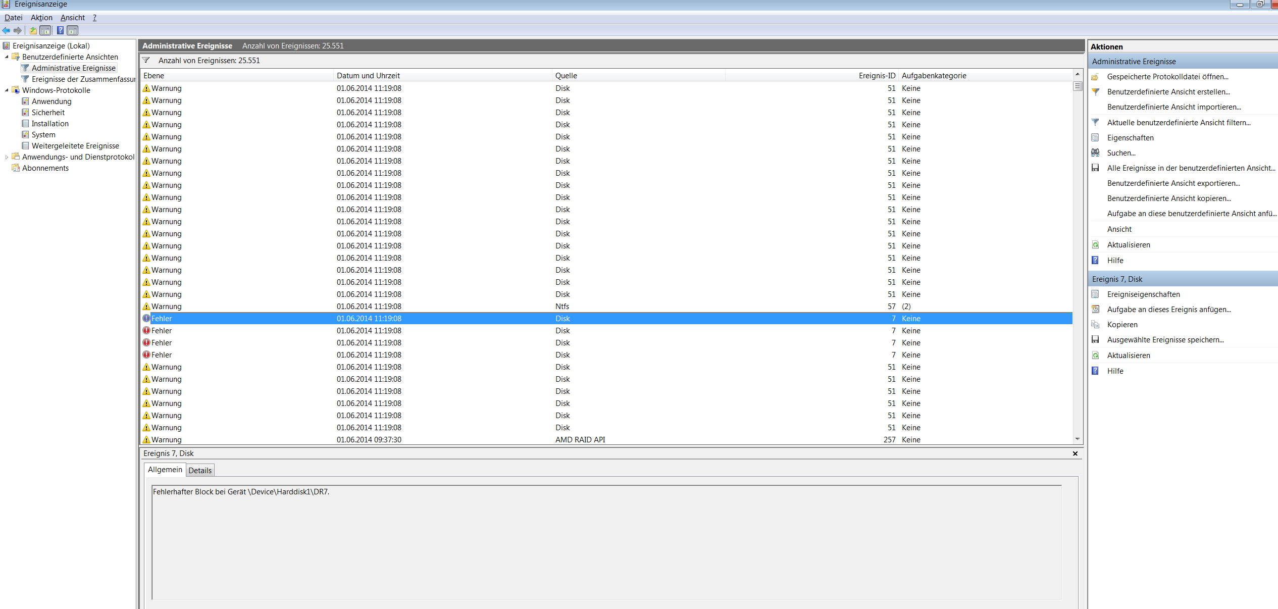

Gut, ok, das reicht erst mal.
Er meldet also einen fehlerhaften Block. Das klingt erst mal nicht gut, weil das auf einen potentiellen Hardwaredefekt hinweist. Der Gerätename ist für mich allerdings genauso kryptisch wie für dich. Es gibt sicher einen Weg, wie man über ihn das betreffende Laufwerk identifizieren kann, aber ich kenne ihn nicht.
Ok, lade dir mal CrystalDiskInfo runter und mach einen Screenshot von allen SSDs und Platten im Rechner. Die lädst du dann hier hoch.

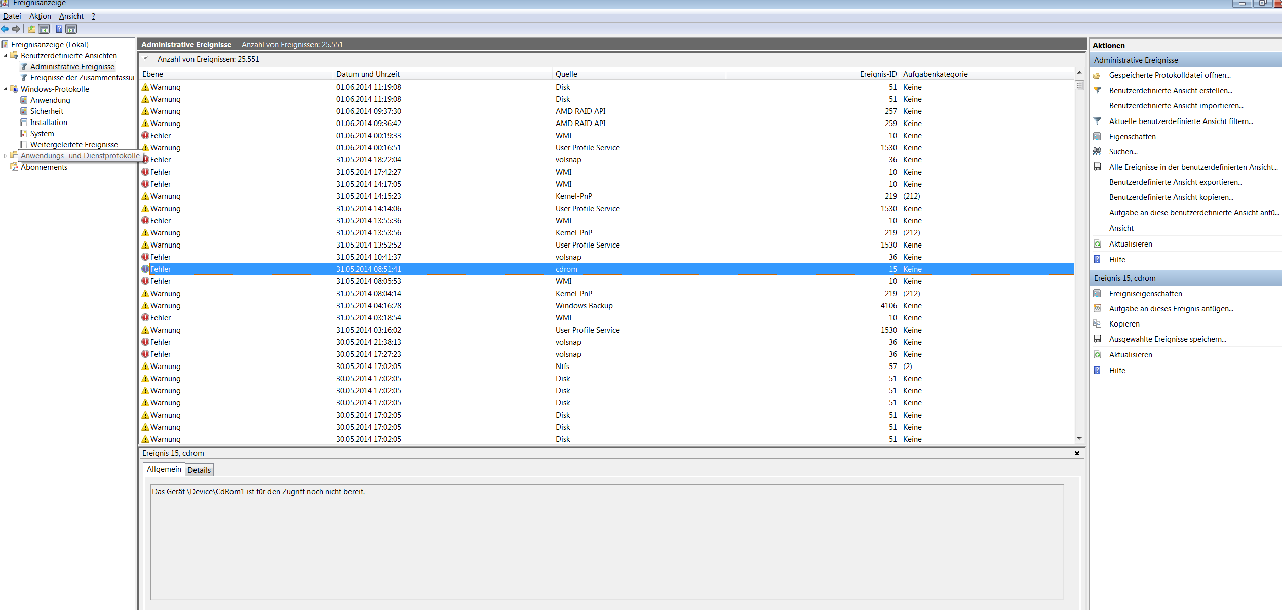

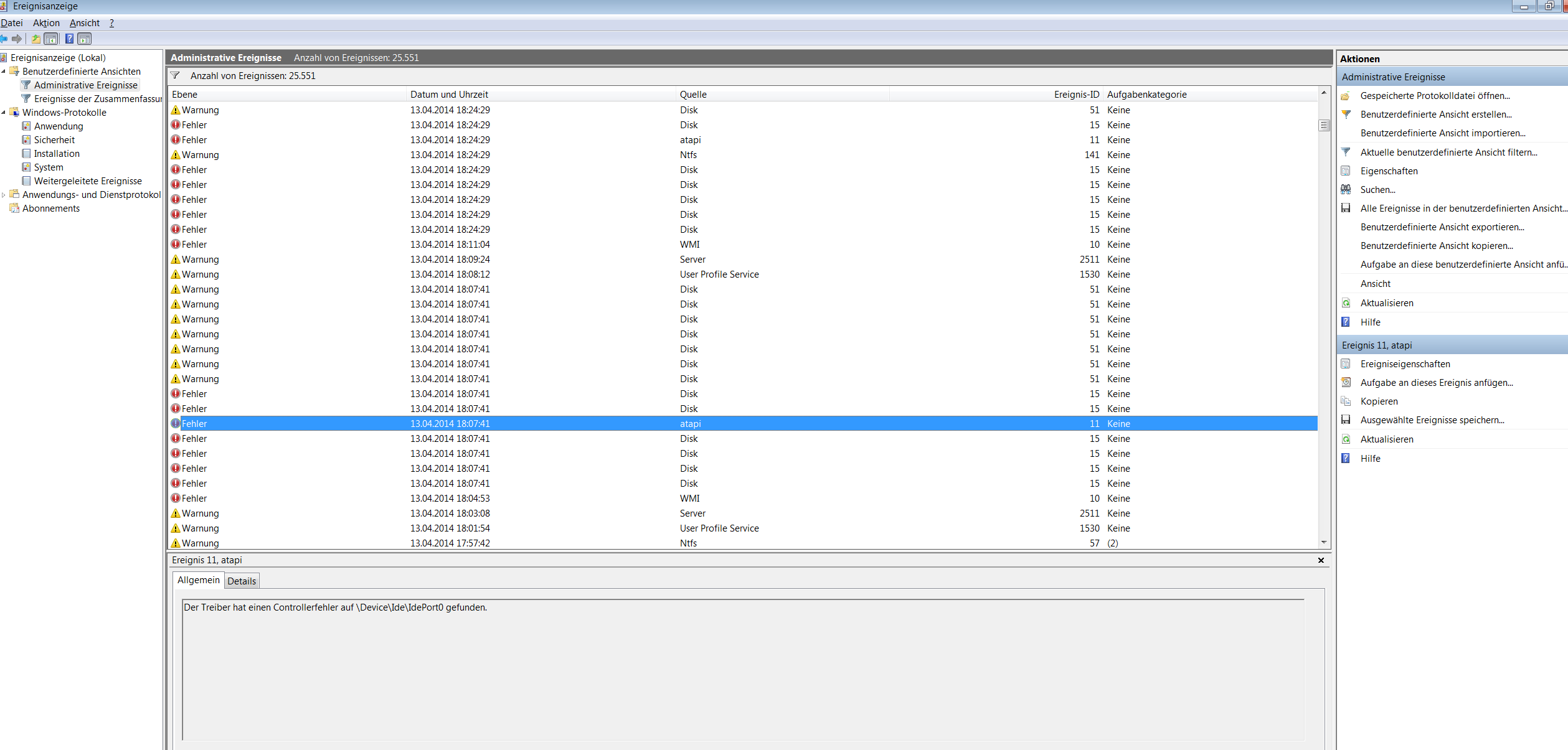

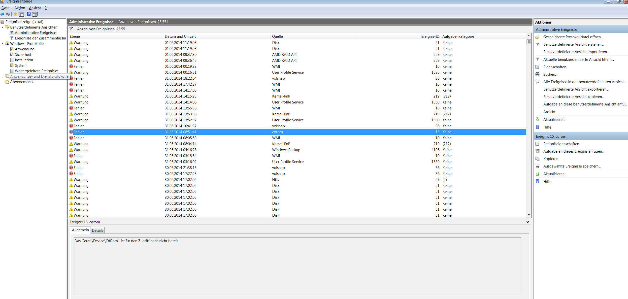

die Fehler wiederholen sich ...
den hab ich noch gefunden ...
ok - vielen dank das du dir die zeit nimmst !!
Oh, Controllerfehler. Was hängt am ersten IDE-Steckplatz? Ein CD-ROM-Laufwerk? (Eine der vorherigen Meldungen weißt darauf hin.)
