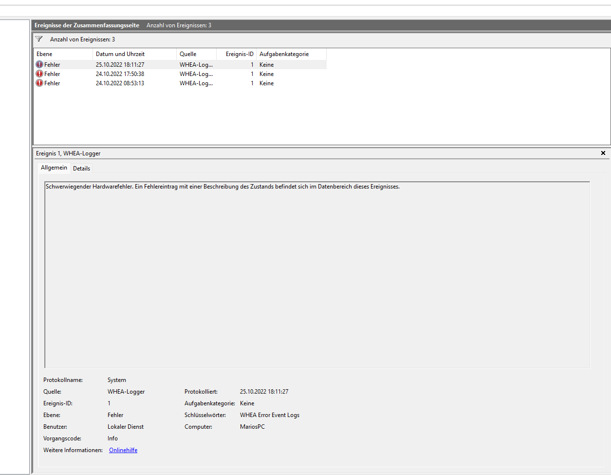

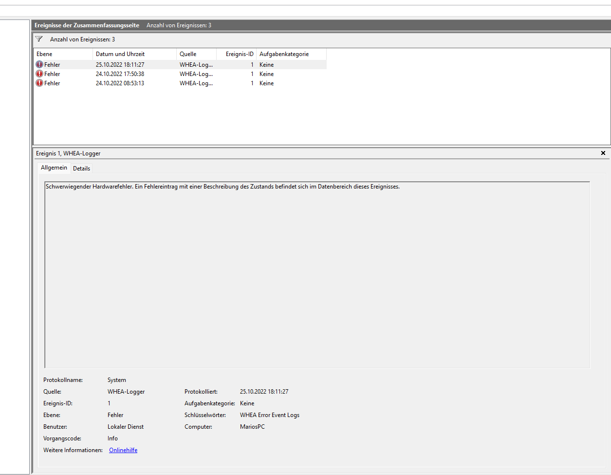

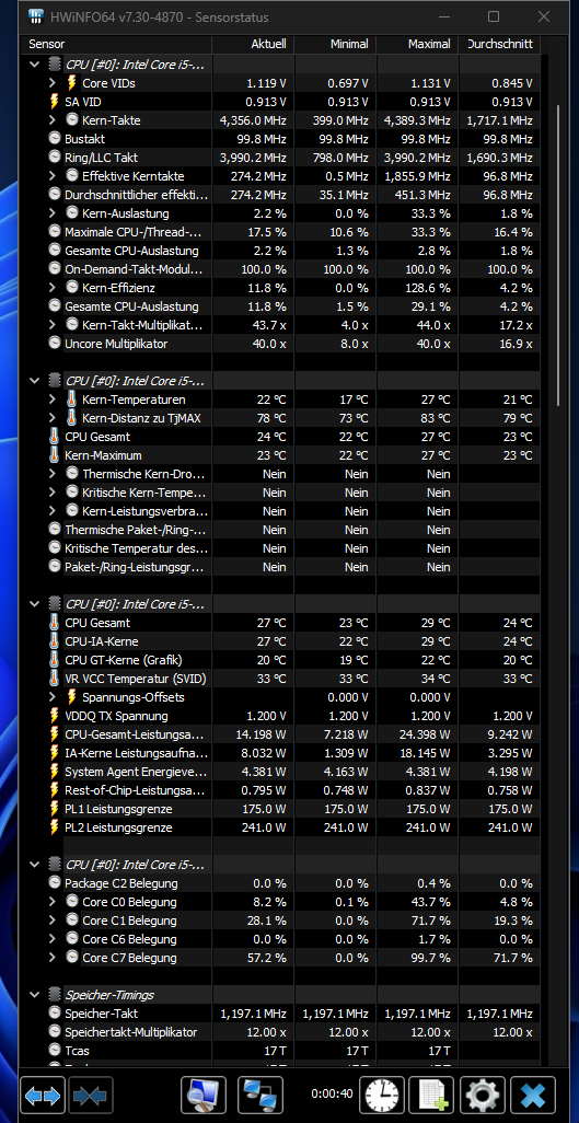

2. Ich habe einen selbst gebauten PC. Dieser läuft auch. Aber, nach dem Start fällt mir auf das die Ereignisanzeige WEHA Logger , schwerwiegender Hardwarefehler anzeigt. Ereignis ID 1.

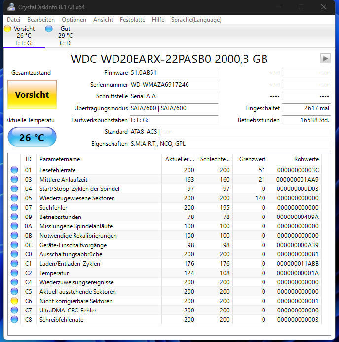

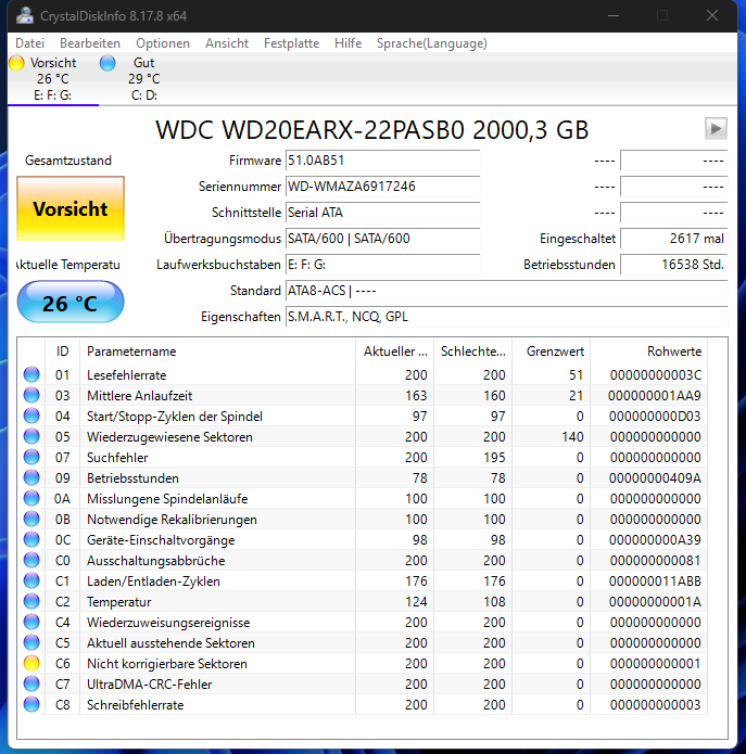

Ich muss dazu sagen, das die WD Black HDD bei Crystal Disk bei C6 mit Vorsicht angezeigt wird. Vor ein paar Tagen war es zusätzlich noch C5. Der wird aber nicht mehr angezeigt.
Die WD Black ist nicht die Bootplatte! Das ist die Samsung SSD. Samsung ist C.
Die WD Black wird komischerweise nicht im Bios angezeigt, obwohl ich drauf zugreifen und sie nutzen kann.
Ach ja, bin mir nicht sicher ob es was mit dem Strom zu tun haben kann? Das Netzteil hat ja auch einen Schalter zum An und Aus schalten. Diesen lasse ich immer an. Aber wenn ich weg bin, schalte ich die Steckdosenleiste wo der PC dran hängt aus. Macht das was?
Ich habe den PC neu installiert. Also Windows 11 neu gemacht. Neue BIOS Version von ASUS ist verfügbar. Habe mich aber nicht getraut. Noch nie gemacht. Hinterher geht was kaputt.
Ansonsten PC Software auf neusten Stand. Habe schon viele Seiten im Netz gelesen. Aber richtig komme ich nicht weiter.
Für Hilfe bin ich dankbar. Mir wird leider nicht angezeigt welche Hardware betroffen ist.
Fotos sind beigefügt.

Festplatte ist eventuell am Sterben. Hoffe du hast Backup? Mit glück läuft die HDD viele Jahre weiter ohne das die Fehler ansteigen oder sie Steigen rasant schnell an.
Vielleicht kommt auch der WEHA fehler durch die HDD. Da bin ich mir aber nicht sicher.
Ach ja, Schnellstart von Windows habe ich ausgestellt! Genau wie die Festplatte ausschalten nach 0 Minuten.
Was ist nun genau das Problem, abgesehen von einer Fehlermeldung?
Hast du die HDD mal ganz abgeklemmt und beobachtet ob der Fehler noch immer auftritt?
LG
LG

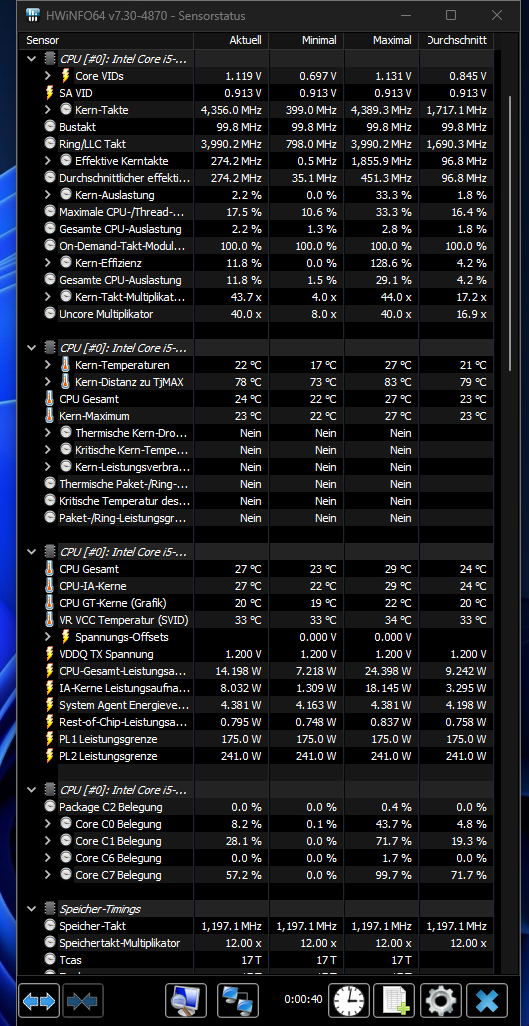

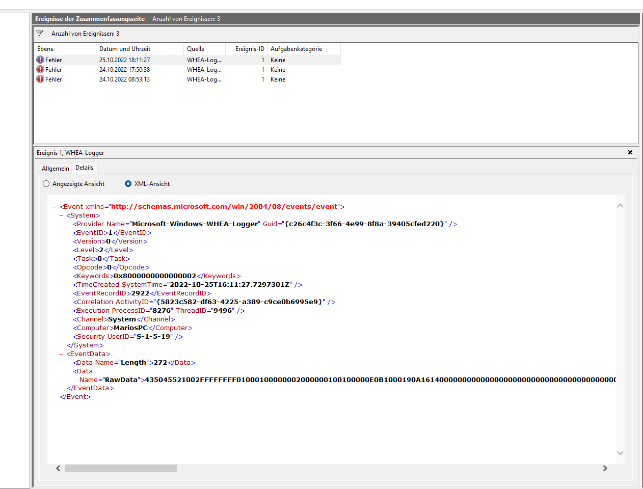

Das Problem ist das ich halt gelesen habe, das diese WEHA Logger Ereignisse anzeigen, das es ein schwerwiegender Hardwarefehler ist, auf die man reagieren sollte. Vielleicht kann jemand was mit den Daten von den Bildern was anfangen. Ich möchte im Prinzip vermeiden, das unnötig was kaputt geht. Oder ob es generell ein schwerer Fehler ist.
