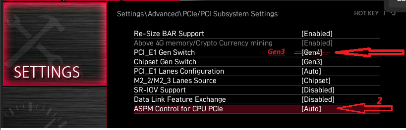

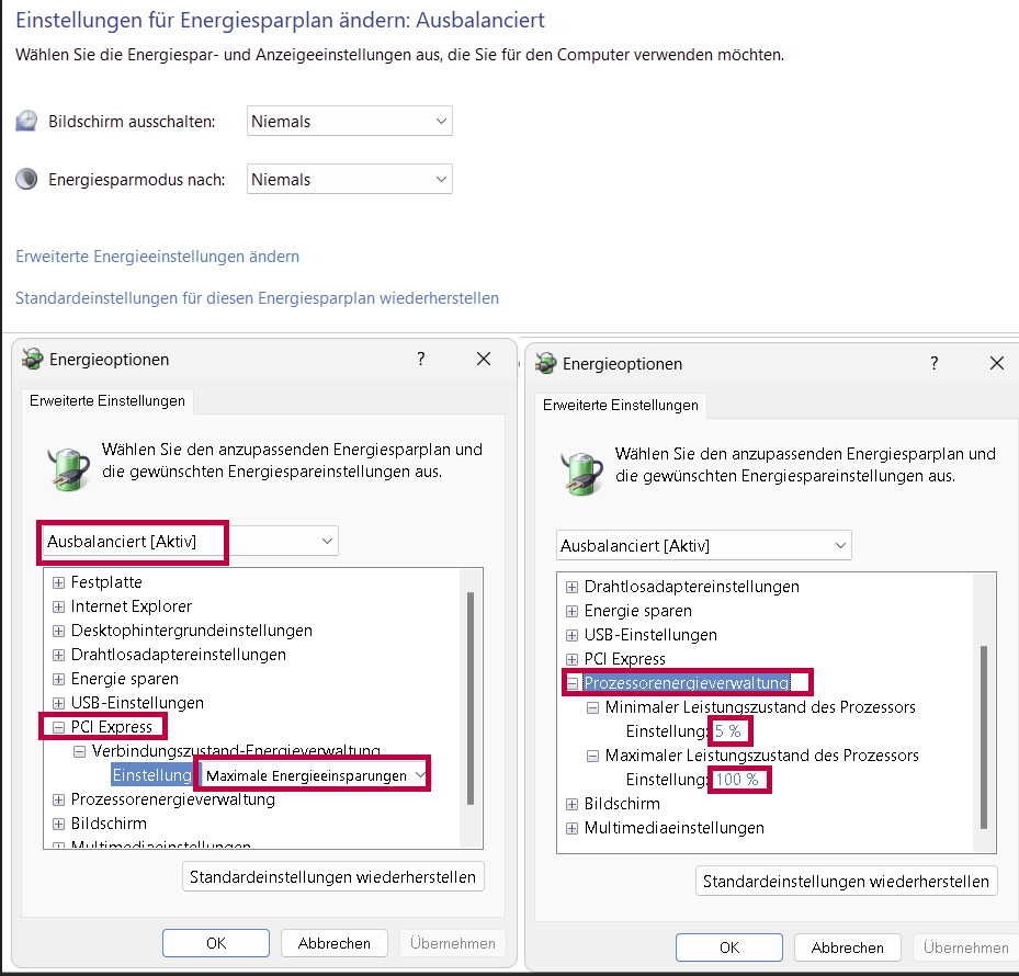

Zuerst die PCIe Lanes auf 3.0 ändern:
Bei 2 zuerst in Windows diese Einstellung vornehmen:
Danach erst im BIOS dieses ändern!

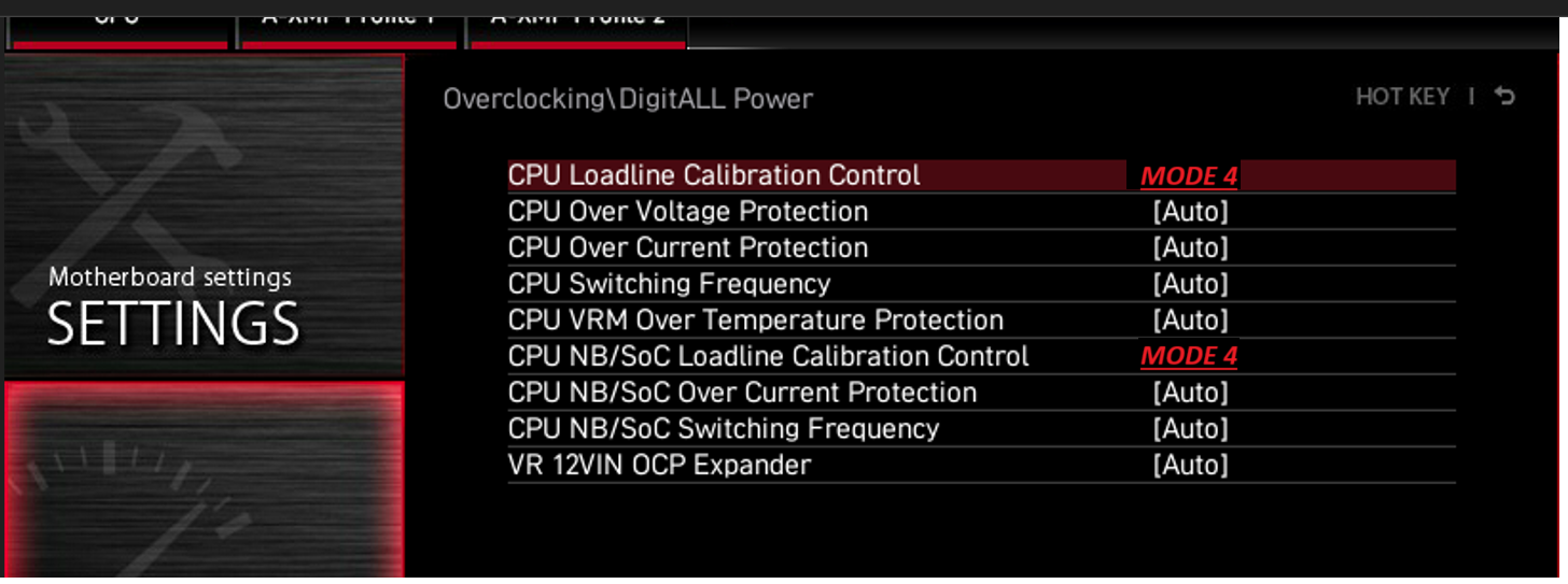

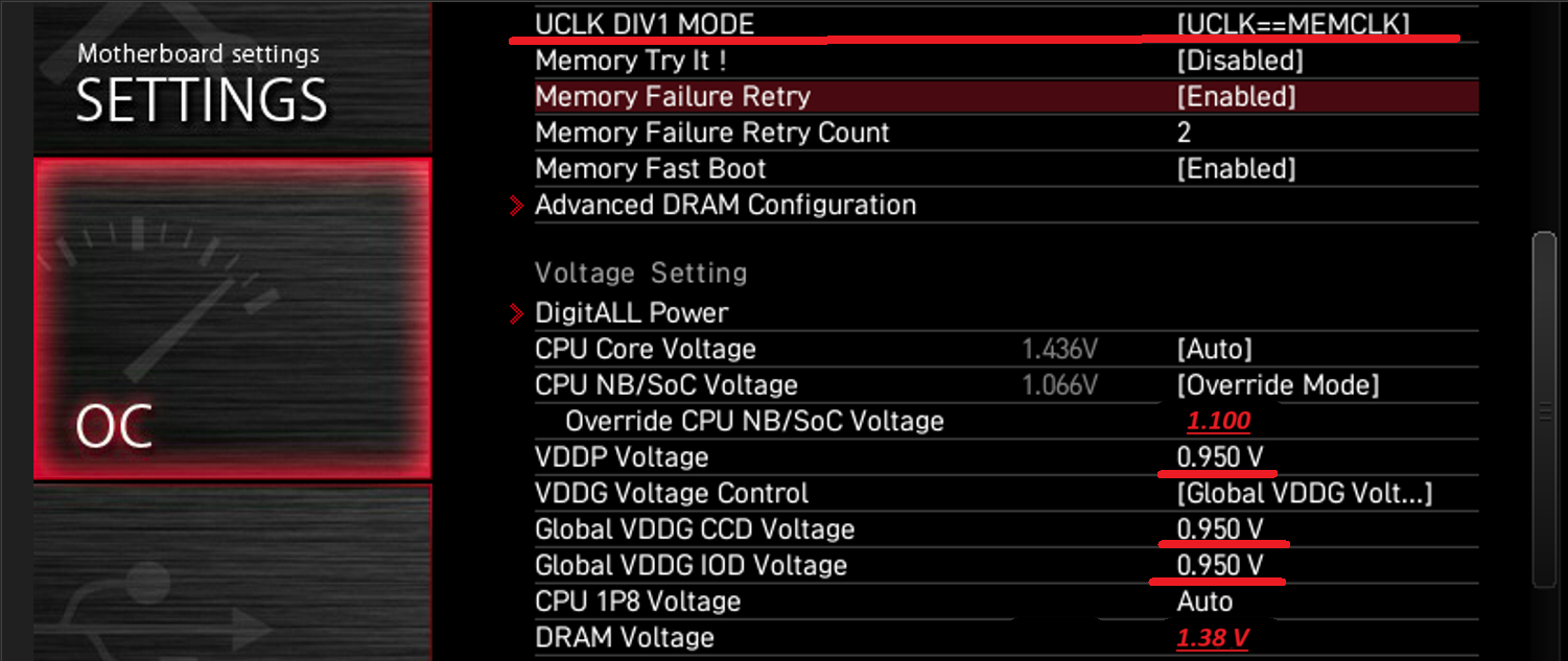

Jetzt zum RAM:
Diese Werte verwenden:
Du lässt den RAM am besten auf dem XMP Profil laufen und setzt diese Einstellungen.

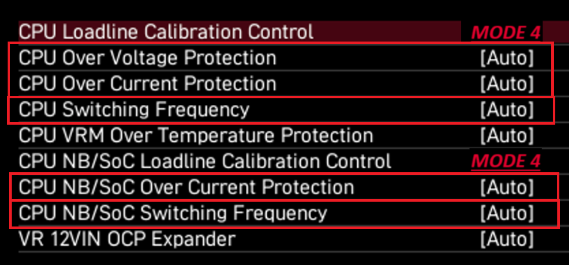

Zusätzlich mal diese Einstellungen vornehmen:

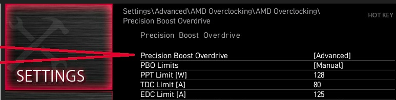

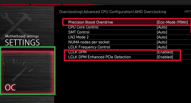

Die CPU würde ich auch auf einem ECO Mode laufen lassen, am besten zuerst den 95W Eco Mode verwenden.
Zuerst hier die Einstellung ändern:
Danach unter Settings die Daten kontrollieren:
Hier kann man auch beim CO einen positiven Offset setzen.
Sollten danach immer noch WHEA 18 Fehler auftauchen musst du die CPU wohl wechseln da dann der Fehler in der CPU zu stark ist und er durch Einstellungen nicht mehr kompensiert werden kann.

Ich habe die Settings angepasst. einmal von @Müritzer und @qiller
Einzige was nicht ging war die ASPM Controll, das gibt es bei mir nicht
ASPM ist die Stromsparunterstützung für PCIe Geräte. Würde ich eh abgeschalten lassen, da es dadurch zu neuen (evt. aber anderen) BSOD kommen könnte. Die anderen Einstellungen von Müritzer dienen eher dazu, den XMP-Modus zu stabilisieren, denn nicht selten stellen Mainboards beim Aktivieren von XMP irgendnen Müll ein.

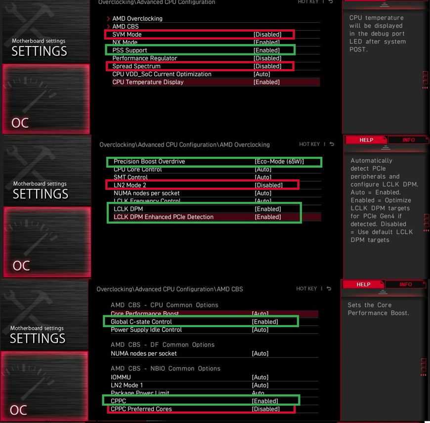

Nein nicht alle Einstellungen sind für die Stabilität des XMP Modus verantwortlich.

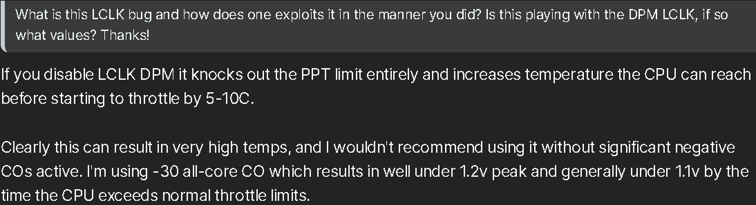

LCLK DPM ist für die Stabilität der PCIe Anschlüsse verantwortlich.
Siehe hier:
Um alles noch zu verbessern kann man die Frequenz auch noch ausloten, habe das mal versucht und festgestellt das falls eine GPU und teilweise auch das MB dieses Spulenfiepen hat mit dem festlegen auf eine genaue Frequenz dieses zu verringern ist oder sogar teilweise komplett verschwindet.
Das ausloten ist ein langwieriger Prozess da man nicht nur die LCLK DPM Frequenz ausloten muss sondern auch die der CPU und der NB/ SoC Frequenz.
Alle die markierten Einstellungen muss man ausloten.
Da bei mir kein Spulenfiepen auftritt habe ich das alles normal gelassen mit dem Frequenzausloten.
Das habe ich getestet und konnte das auch so feststellen.
Schade ist ja das keine der großen Computer Zeitschriften mal auf die ganzen Einstellungen im BIOS eingeht, da kann man nicht nur Energie sparen sondern auch das System optimal und stabil einstellen.
Diese Einstellung sollte man auf disabled stellen wenn man Probleme mit Treibern hat die im Windows Sicherheitscenter dafür sorgen das die Kernisolierung Fehler anzeigt.
Bei mir macht ein Treiber Probleme für meinem Drucker der von MS nicht eine Signatur hat. Ohne den Treiber funktioniert mein Drucker nicht und über die Treibersuche von Windows Update wird aber genau dieser Treiber auch vorgeschlagen.
Die anderen Einstellungen wie PPS Support, Spread Spectrum, Global-C-Support u.s.w. sind ja eigentlich bekannt oder sollten es sein. Die sind fast alle für die Energieversorgung zuständig.
